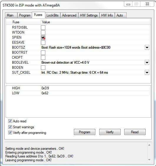

ich bin neuling im Bereich Microkontrollerprogrammierung und habe
folgendes Problem. Ich möchte bei einem Atmega8 den PB1 auf HIGH legen.
Die Betriebsspannung ist 2,7V. Ich habe folgendes Programm geschrieben:
#include <avr/io.h>
int main (void)
 DDRB |= (1 << PB1);
 while (1)
  PORTB |= (1 << PB1);  //PB1 High
return 0;
Ich benutze den internen Oszillator den ich über die Fuses auf 2 Mhz
eingestellt habe. Programmieren hat ohne Probleme funktioniert (siehe
Bild). Wenn ich nun mit dem Multimeter an PB1 messe, habe ich dort keine
2,7 V High sondern Messen nur ca. 70mV. Wo liegt das Problem?

Gast #4063653
batmobil schrieb:
> Programmieren hat ohne Probleme funktioniert (siehe Bild).
Das Bild dokumentiert nur die Programmierung der Fuses.
Unter dem Tab Program musst du den Code in deinen Kontroller
hineinprogrammieren. Hast du das auch getan?

Cyblord ---- schrieb:
> batmobil schrieb:
>> Ich habe den Atmega8A.
> Warum schreibst du das dann nicht?
> Und sonst keine Antworten mehr auf die Fragen?
> Bist du sicher dass dein Programm auch aufgespielt wird? Welchen Pegel
> hat RESET?
> @Thomas.
> BODEN ist deaktiviert, also ist Brown-Out aus.
Laut Datenblatt funktioniert der Atmega8A auch mit 2,7V.
Der RESET hat einen Pegel von 2,7V
