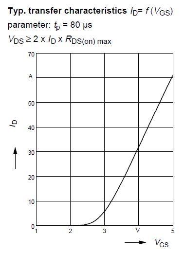

ich hab mir vor ein paar tagen die Siemens SPP30N03L logic-level-mosfets
ersteigert, da diese eine relativ hohe leistung schalten können.
ich war eigentlich davon ausgegangen logic-level heißt : "schaltet
entsprechend den gängigen Logik-Pegeln LOW = 0V, HIGH = 5V"
das datenblatt sagt nun leider, dass die "Gate threshold voltage" bei
min. = 1.2V, typ. = 1.6V und max. = 2V liegt.
ist die annahme richtig dass hiermit die spannung gemeint ist, die am
gate benötigt wird um den transistor durchzuschalten?
das datenblatt hab ich angehängt.
über eine antwort würde ich mich sehr freuen :)
mfg anon1234

Nein, es ist die Spannung, unterhalb derer der MOSFET sicher sperrt.
Hier steht, wann er leitet, ab 4.5V:
Drain-Source on-state resistance VGS = 4.5 V, ID = 28 A VGS = 10 V, ID =
28 ARDS(on)- -0.023 0.0130.028 0.018

Auch Quatsch - das ist die Spannung, bei der der Mosfet 50µA fließen
läßt. Steht alles im DB, S.2.
Der wird ja nicht plötzlich abschalten, nur weil man diese Spannung
hauchzart niedriger wählt.

aah okay :) das heißt dann aber für mich, dass ich tatsächlich einen
logic-level mosfet erwischt hab :)
bei 5 volt schaltet er definitiv durch und bei 0Volt nicht,

 bzw. dann fließt ein so geringer strom, dass das vernachlässigbar ist
Kommt drauf an ...
Und zweitens, da das nur typische Werte sind, sollte man zum Abschalten
lieber 0V anstreben, anstatt knapp unter der typ. Threashold-Spannung zu
bleiben. Genau so, wie man lieber höhere Ugs anvisieren sollte, wenn man
wirklich von Einschalten sprechen will (was bei den LL-Typen eben so an
die 5V sind - je nach Typ und Anforderung).
