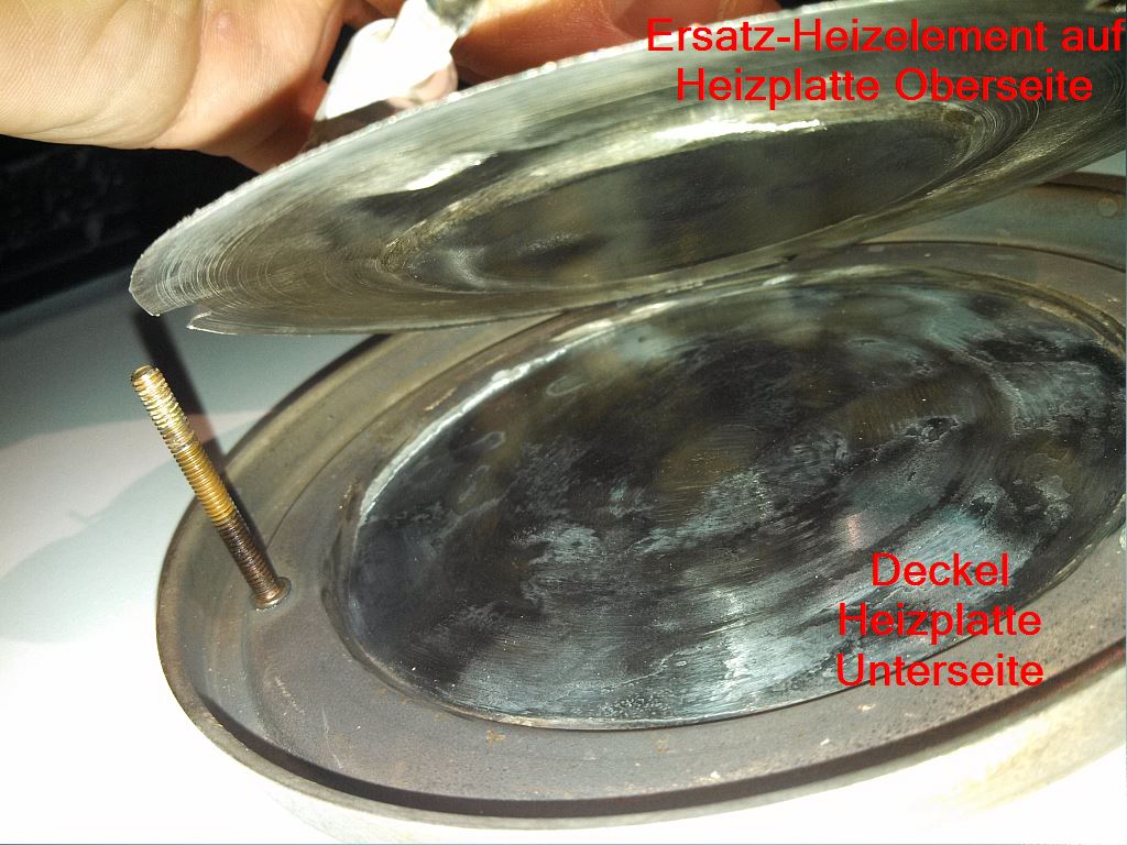

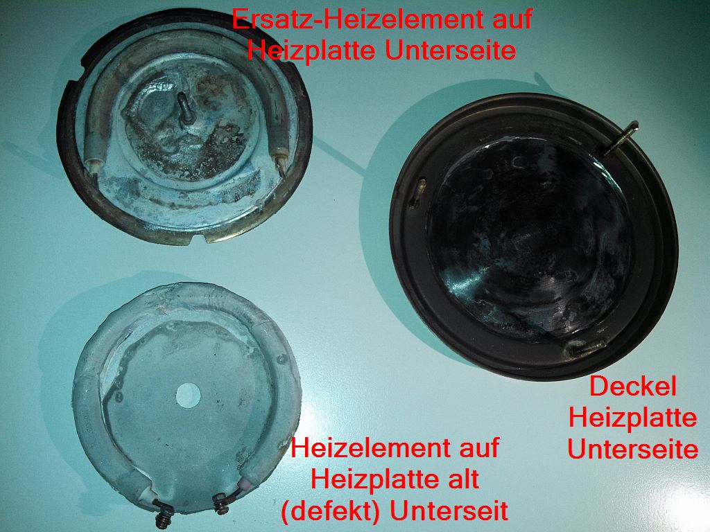

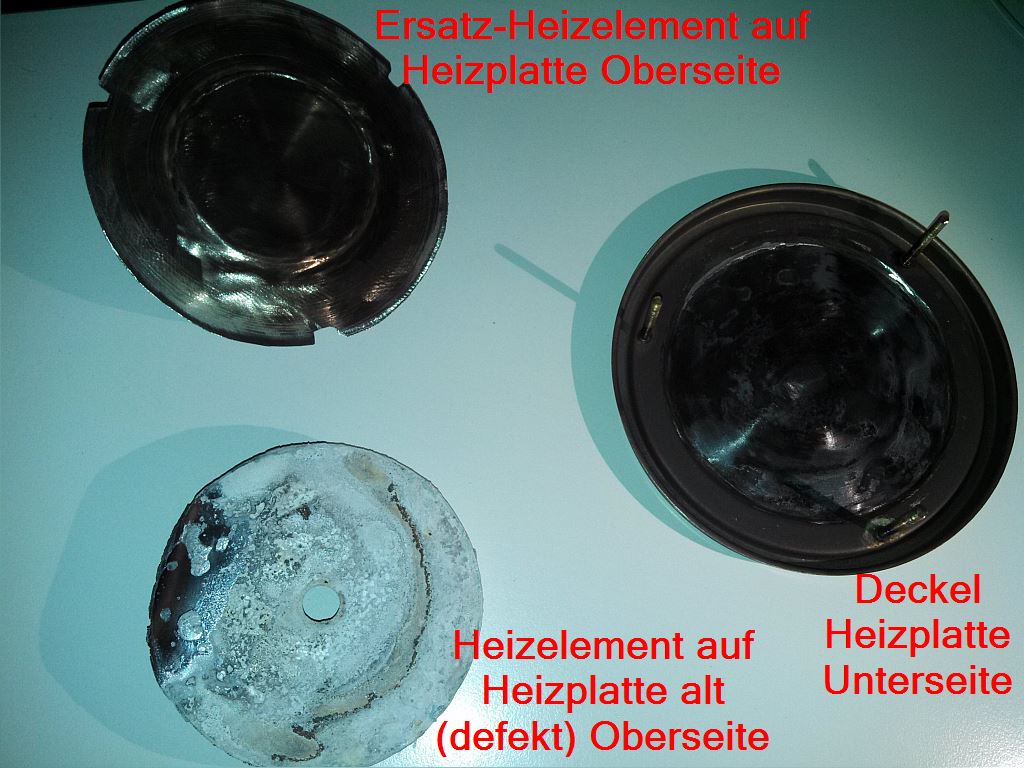

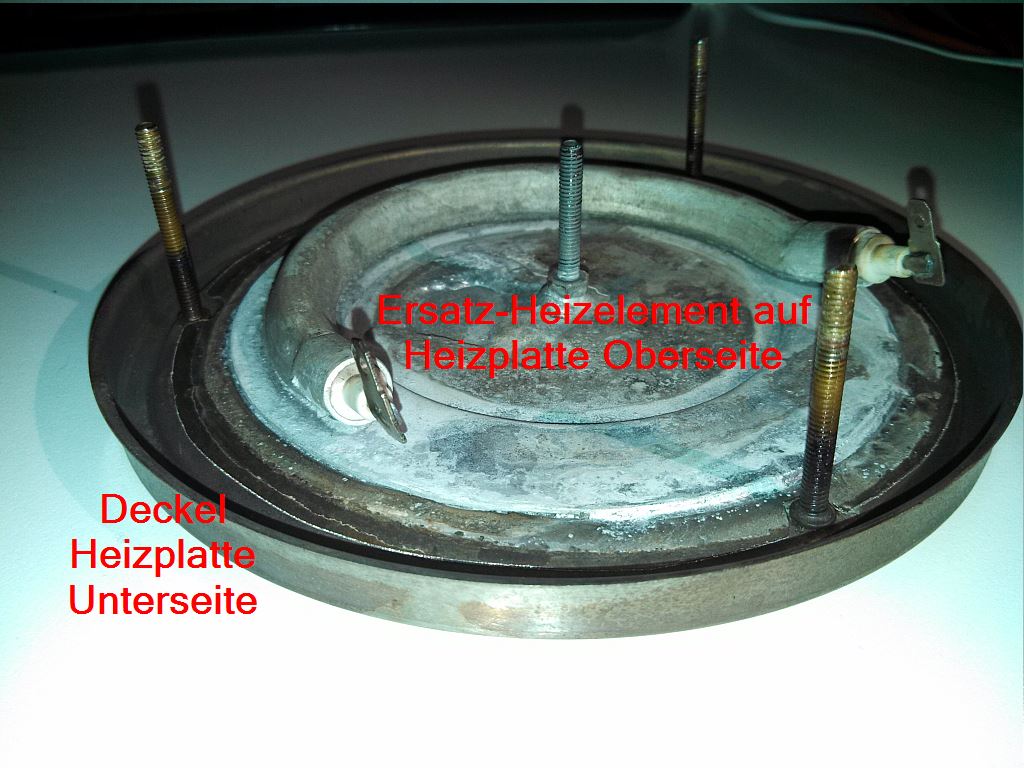

Hi, ich brauche etwas Hilfe.
Ich habe einen Magnetrührer (Premiere 88-1 Stirring Hot Plate) mit
defekter Heizplatte. Da man die Heizplatte nicht als Ersatzteil bekommt,
habe ich mir anderswärtig einen Ersatz besorgt. Genauer gesagt, hat ein
alter Eierkocher daran glauben müssen, dessen Heizplatte die selbe
Leistung hat, auch die Abmaße sind sehr ähnlich. Da das
Ersatz-Heizelement direkt mit einer Heizplatte verbunden ist, habe ich
die Ersatz-Heizplatte so angepasst, dass diese best möglich auf die alte
Platte passt. Trotzdem gibt es nur wenig Punkte, an denen sich alte und
neue Heizplatte berühren. Aufgrund der geringen mechanischen Verbindung
wäre der Wärmetransport sehr schlecht und ich befürchte, dass das
Heizelement bald überhitzen würde. Der besagte Magnetrührer Premiere
88-1 ist auf bis zu 300°C spezifiziert, d.h. aber auch, dass das
Heizelement mit noch höherer Temperatur arbeitet.
Im folgenden findet ihr ein paar meiner Lösungansätze meiner Recherchen
zur Lösungsfindung.
-Wärmeleitpaste/-kleber (Angeblich auch für höhere Temperaturen, jedoch
nichts passendes gefunden)
-Weichlöten mit Hochtemperatur-Lötzinn (Schwer zu bekommen und dann
evtl. zu geringer Schmelzpunkt)
-Hartlöten mit Silberlot (Ich denke da spielt das dünne Blech nicht mit)
Welche termische Verbindung würde für meine Anforderung passen? Andere
Ideen?

Schon -- wenn da auch wirklich Kupfer drin ist, Schau mal bei
http://de.wikipedia.org/wiki/Hei%C3%9Fschrauben-Compound
Ich hatte Dein Posting gestern schon gesehen. Hattest Du angegeben was
das für ein Material ist? Alles kann man ja nicht löten. Und Kupferpaste
mit Alu ist auch nicht so gut. Grundsätzlich könnte ich mit vorstellen,
dass es auch ganz ohne Füllmittel geht, wenn die Scheiben nahe
beieinander liegen. Würde ich mal probieren. Wenn Löten möglich wäre:
Silberhartlot, da wäre die Frage ob das Heizelement das verkraftet. Und
Weichlöten? Bis 250 Grad wird das mit Stangenlot (Dachdecker) wohl auch
möglich sein. Und: Womöglich wäre es gar nicht so schlimm, wenn es
flüssig wird. Wenn der Spalt sehr klein ist, sollte es durch die
Kapilarkraft ja dort bleiben. Und unbeaufsichtigt willst Du deine
Bastellösung ja wohl eh nicht betreiben?
Gast #4066412
Auch professionelle Heizplatten haben die Edelstahlabdeckung locker über
dem Heizelement.
Dein Erlenmeyerkolben steht ja auch nicht mit Wärmeleitpaste auf dem
Blech.
Gegen Überhitzung wird direkt am Heizeelement gemessen (ist bei meinem
sogar per Thermostat einstellbar, begrenzt im Endeffekt die
Heizleistung), die Solltemperatur wird im Kolben/Claisenaufsatz gemessen
(PID Regler der die thermogeschützte Heizplatte steuert).
Du brauchst also keinen Wärmevermittler. Nimm kein ölhaltiges Zeug
(Kupferpaste) das sifft nur rum, nimm kein Lot, das verdünnisiert sich,
wenn du's unbedingt machen willst nimm Wärmeleitpaste bis 400 GradC wie
FEROTHERM 4.
> dem Heizelement.
OK, gut zu wissen. Nur sehe ich auf auf der Oberseite der alten
Heizplatte eine Art Lötzinn oder ähnliches, es sieht zumindest nach
geschmolzenen metallischen Material aus, dass die Heizplatte mit der
Edelstahlabdeckung verbunden hat.
Das hat mich sehr gewundert, dass die alte Heizplatte kein
Schutzthermostat besitzt, evtl. eingebaut aber zumindest kein extern
angelegtes. Sogar der Eierkocher hatte eines, was aber auch seine
einzige "Regelung" war.
Die Temperatur wird nur über den Fühler im Kolben und der Elektronik
geregelt.
Trotzdem werde ich mir einen Schutzthermostat einbauen, Sicherheit geht
vor.
> FEROTHERM 4.
Danke für den Tipp mit FEROTHERM 4, ist leider nicht für privat
aufzutreiben.
Ich habe nun bereits den vierten Anlauf gestartet um etwas passendes zu
finden, denke aber langsam am Ziel zu sein. Es gibt einen
Wärmepasten-Hersteller Names: Halnziye dessem Produkt HY880 bis 280°C
spezifiziert ist.
Die Preise sind moderat und der Bezug ist unkompliziert.
