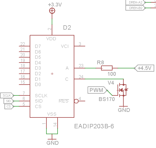

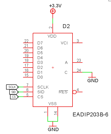

Hallo zusammen.
Ich habe da ein Problem. Ich will die Hintergrundbeleuchtung von meinem
Display(EADIP203B-6) mit einem PIC dimmen durch ein PWM-Signal. Die
Speisespannung von meinem PIC und meinem Display ist 3,3V. Jedoch
benötigt die Hintergrundbeleuchtung 3,6V. Wie kann ich das Display mit
dem PIC am besten verbinden? Benötige ich einen Transistor zwischen dem
PIC und dem Display? Wo muss ich das PWM-Signal anschliessen?
Danke für die schnellen Antworten!
