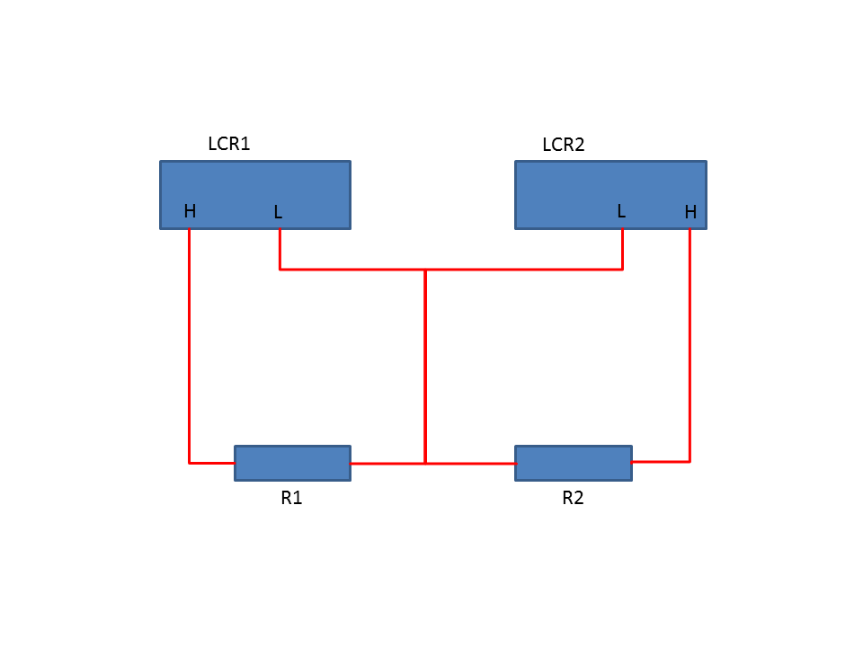

Moin,
ich möchte gerne zwei Widerstände (10k) mit Hilfe zweier LCR-Meter
gleichzeitig messen. Nun habe ich aber nur drei Anschlüsse zur Verfügung
(s.h Bild).
Kann ich hier eine gemeinsame 'Masse'-Leitung benutzen, ohne dass das
Ergebnis beeinflusst wird?
Danke und Grüße
RandomWireMan
Ja, geht. Ist etwas blöd gezeichnet, deshalb sieht man es nicht
unbedingt auf den ersten Blick. Da beienflusst sich nichts bzw. siehe
Kommentar von Udo.
