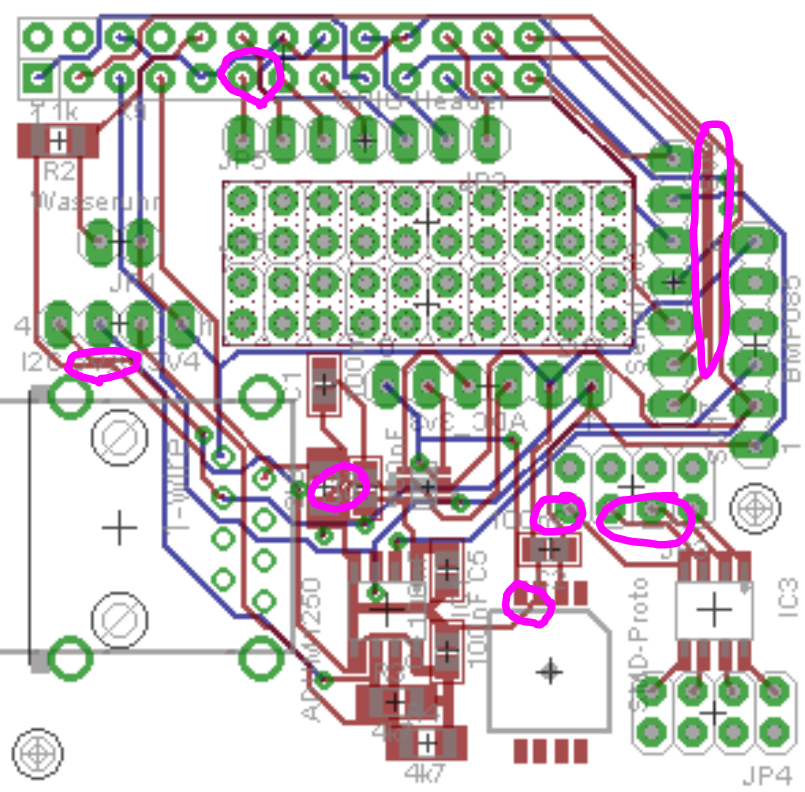

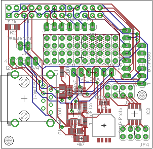

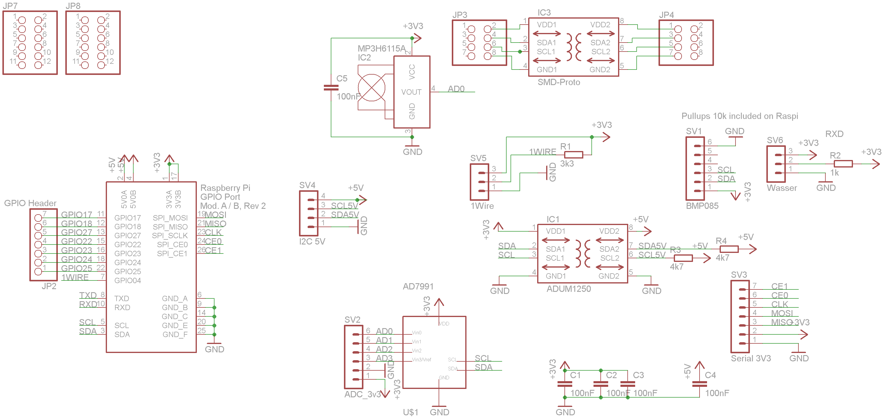

ich habe einen Raspi Header designed für Raspberry B (512k RAM).
Ich benötige das Teil für meine Heizungs- und
Wasserverbrauchsauswertung.
Könnte vielleicht jemand drüberschauen, ob da noch Fehler drin sind?
Anregungen nehme ich auch gerne entgegen.
Ich habe das mit dem Autorouter in Eagle gemacht, da ich sowieso die
Platine in die Fertigung geben sollte.
Erste Frage: Wie stellt man die Leiterbahnbreite beim Autorouter ein?
Die Platine ist mit V7.2.0 erstellt.
Vielen Dank für eure Kommentare.

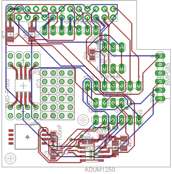

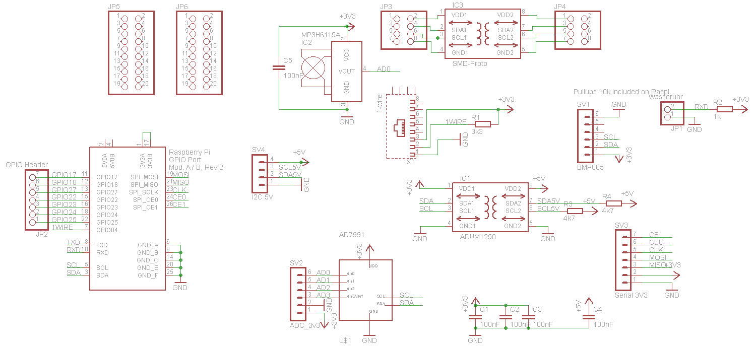

OP #4071545
So, habe das ganze noch einmal überarbeitet.
Ich wollte die Platinen fertigen lassen (ohne Bestückung), wenn jemand
Interesse an einer Platine hat, bitte melden. Kosten so ca. 1€ pro
Platine plus Versand (1,10€ als Warensendung). Ich benötige keine 10
Stück :-)
Wie sieht das mit den restricts bei den freien Pinheadern aus, stören
die bei der Fertigung?
Gast #4071746
das sieht noch genau so furchtbar aus wie vorher...
warum hast du einfach random die leiterbahn dicke geändert?
hör auf den autorouter zu nutzen, das geht nur in die hose.
da sind leitungen die einfach irgendwo in der luft enden...
du hast auch die bauteile geändert. bist du überhaupt sicher dass du das
was du da gezeichnet hast willst oder ändert sich das morgen wieder?
