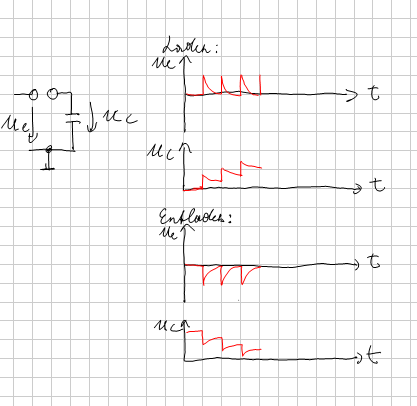

Ich hätte eine Theoriefrage zum Thema Induktion:
Kann ich auf diese Weise einen sehr Kleinen Kondensator (~10pF)
berührungslos entladen/laden?
Stimmt meine Annahme, das höherfrequente Signale stärker in eine andere
Leitung induzieren als niederfrequente Signale und somit nach jeder
Periode eine restspannung im Kondensator rechts bleibt?

mit genügend hohen Spannungen ja.
Aber mit Gleichrichtung, die fehlt hier.
man kann ja z.B. unter einer Freileitung Leuchtstoffröhren zum Leuchten
bringen, indem man diese einfach mit einem Ende festhält und das andere
Ende in Richtung der Leitungen hält. Am Boden stehend versteht sich ;)
Diesen Strom, der dort schon fliesst, könnte man gleichrichten und 'nen
Kondensator laden. Nur darf man da keine allzu grosse Effizienz
erwarten.

Ich darf in dem Fall aber leider nicht gleichrichten auf der
Kondensatorseite.
Ich wollte es also durch steile Flanken auf der Inputseite machen.
Geht das ohne die Kondensatorseite anzufassen?
Nö, so geht das nicht. Die losen Drahtenden bilden ja auch nichts
anderes als eine Koppelkapazität. Warum sollte sich der Lastkondensator
prinzipiell anders verhalten als der Koppelkondensator?
Gast #4065806
Koppenkondensator schon ja, aber doch auch ein sehr geringer induktiver
Teil?
Also die einzige Möglichkeit die ich derzeit sehe um Strom durch diesen
"Koppelkondensator"(Draht-Luft-Draht) hinauszutransportieren mit einer
hohen Spannung einen Durchbruch zu erzeugen... :-/

Ah vielleicht formulier ichs nochmal etwas um.
Da ja schon auf Hochspannungsleitungen verwiesen wurđe.
Wechselspannungsleitungen kann man ja kontaktlos anzapfen.
Gibt es im Gegensatz dazu keine Möglichkeit eine Gleichspannungsleitung
anzuzapfen? Der Wirkungsgrad ist mir egal.

Du hast eine Reihenschaltung von 2 Kondensatoren. Draht von der
Spannungsquelle zum Draht des Kondensators mit Lauft als Dielektrikum
der Eine und Dein echter C der Andere.
Wenn Du da eine Gleichspannung anlegst, laden sich beide entsprechend
Ihres Kapazitätsverhältnisses auf. Der mit der größeren Kapazität hat am
Ende entsprechend die kleinere Spannung.
Eine Indukttion sehe ich da nirgends.
