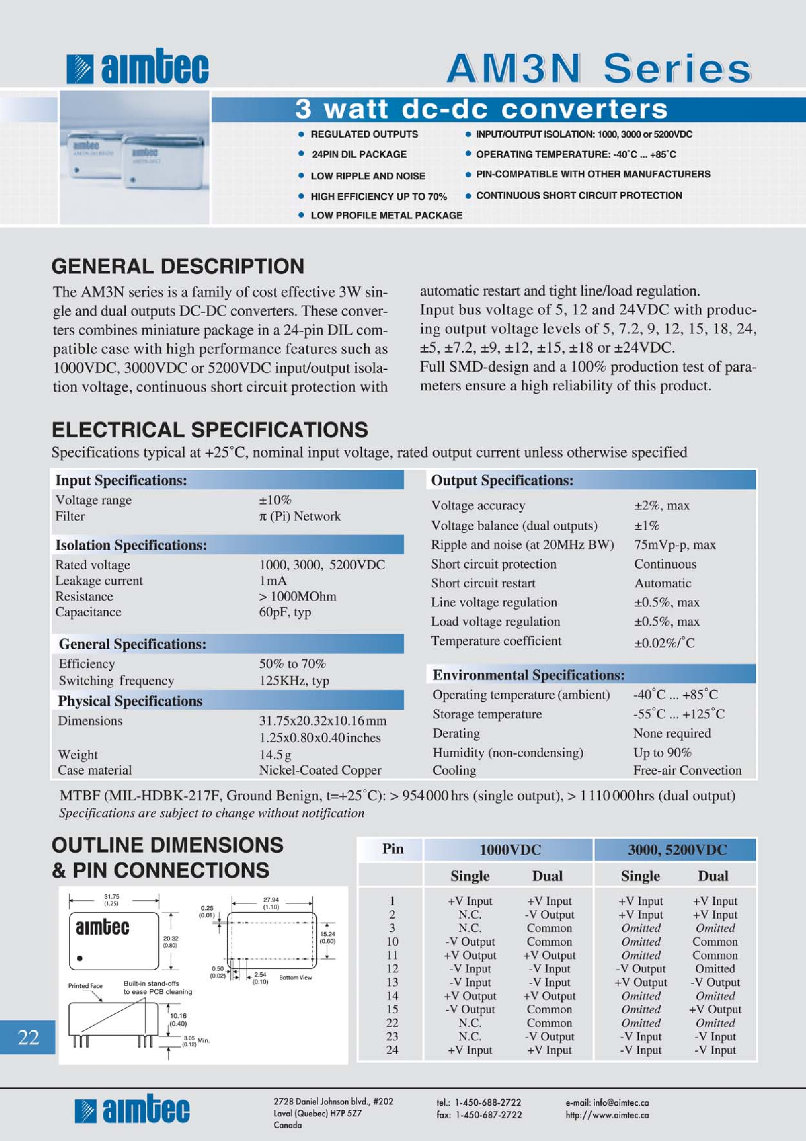

Hat jemand schon mal die Innenschaltung von diesem Teil gesehen?
Ich würde gern beide Ausgangsspannungen ohne Massebezug parallel
schalten, also beide 30V mit dann 200mA. Ob das geht?
Nat. kommen Angstwiderstände mit rein.
