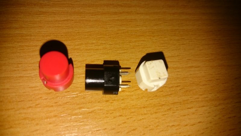

Hallo Leute,
ich glaube mich zu errinnern die abgebildeten Taster früher auch mit
anderen Kappenformen (Dreieck oder Spitze) gesehen zu haben. Weiß jemand
noch, wo man diese bestellen kann?. Bei Reich..t finde ich nur die linke
Bauform.
Vielen Dank im Voraus
Thomas
Gast #4066333
Vielen Dank für die wenig hilfreichen Beiträge zur deutschen
Rechtschreibung. Unter der Bezeichnung Digitast habe ich die runde
Bauform gefunden.
Der Artikelname bei Reichelt ist:
Eingabetaster, Schaltspannung: 100V, rund, rot
Hersteller: ITT-Schadow
Vielleicht fällt ja jemand etwas Vernüftiges ein.
Vielen Dank
Thomas

#4067200
BTW: "Digitast" war ein Markenname (??) einer speziellen Eingabetaste
der Firma "Shadow" in den 70ern. Die gibt es heute noch... bei
Reichelt... für knapp 2 Euro das Stück. Es waren bzw. sind sehr gute und
solide Tasten, kein Vergleich mit den "Verklemmprodukten", die auf dem
Photo zu sehen sind (und z.B. auch von ITTShadow gebaut werden).
Letztere bekommt "man" auch manchmal für kleines Geld bei Ibäh.
Gast #4067213
Wenn die D6 von C&K (ex ITT Schadow) kommt, verklemmt sie sich auch
nicht. Bei den Teilen für kleines Geld von ebay ist das in der Tat
regelmäßig der Fall. Die haben Toleranzen bis zum geht-nicht-mehr.
Das hier: http://www.ck-components.com/d6/key-switch,10464,en.html
ist das amtliche Teil, und im Katalog finden wir auch noch die D6L, auf
die man kundenspezifische Kappen aufstecken kann.
