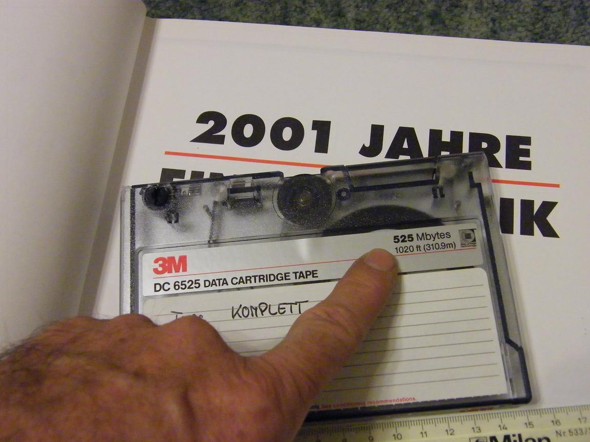

Bei gut konstruierten Bandsystemen wird eben nicht so weit gefahren,
bis das Band am Anschlag hängt, sondern das nahende Bandende wird
bereits vorher an einer Markierung auf dem Band erkannt. Dadurch wird
der Bandlauf sanft ohne besondere mechanische Belastung beendet.
http://dlt.magnetbandmuseum.info/typo3temp/pics/30e25e5259.jpg
In einer QIC Cartridge beispielsweise war das Band überhaupt nicht an
den Spulen befestigt, sondern bloss draufgewickelt. Ohne
Bandendemarkierung wäre das Band völlig abgewickelt worden.

von oszi40 (Gast)
> vergänglicher, je spezieller
Bilder sagen mehr als Worte.
