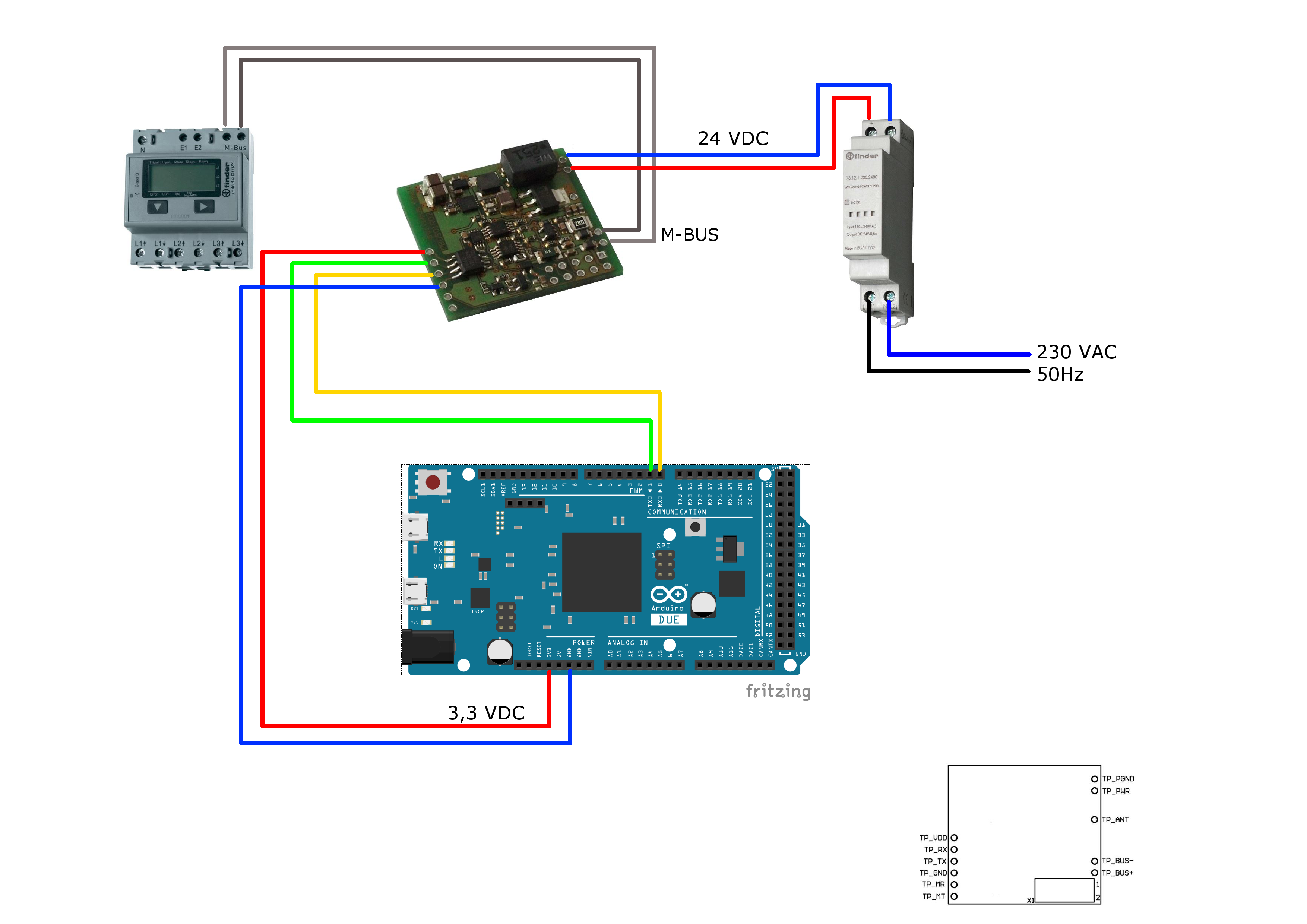

ich benötige eure Hilfe für das Auslesen eines M-BUS (Stromzähler)
Ziel soll es sein, dass ich am Ende einen Seriellen Datenstrom habe.
In einer Grafischen Darstellung habe ich alle Komponenten aufgezeigt,
die auch schon Verdrahtet sind. Da ich mir etwas unsicher bin und nix
zerschießen will möchte ich das da mal einer draufschaut. Das wäre sehr
nett.
Für Hinweise auf Fehlern wäre ich sehr dankbar.

Hallo Mario,
ich konnte keinen Fehler feststellen. Du wirst schon nichts beschädigen.
Die serielle SSt ist galvanisch getrennt und Du versorgst sie mit zum MC
passender Versorgungsspannung. Der M-Bus ist sowieso robust. Die
Anschlussdrähte sollte man auch vertauschen dürfen.

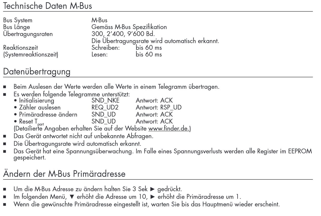

Die Datem vom Stromzähler wären die im Anhang und alles laut
Beschreibung.
> Beschreibung.
Ja, die Beschreibung des M-BUS Protokolls ist wirklich genial. Man
beschreibt hier nicht das M-BUS Protokoll selber sondern nur was bei dem
Stromzähler "herauskommt". Damit bist Du zwar auf das Gerät beschränkt
aber das reicht ja auch.

Da stehen die M-Bus Basics: http://www.m-bus.com/
Die Beschreibung der jeweiligen Daten im Telegramm (RSP_UD) muss vom
Hersteller kommen. Aber ist auch ohne Infos vom Hersteller zu verstehen.
Einfach die DIFs, VIFs anschauen.
