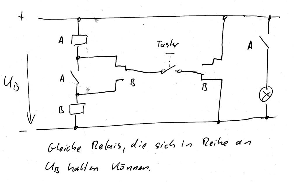

Für ein Bauteil im Kfz brauche ich ein Stromstoßrelais (Sicherheit außen
vor, das Gerät ist während der Fahrt abgesteckt.)
Dazu brauche ich einen Schalter, welchen ich über einen Taster bedienen
kann.
Idee: Stromstoßrelais!
http://www.pollin.de/shop/downloads/D810101B.PDF
Gekauft, aufgebaut, geht. Einziges Problem - Wenn der Motor gestartet
wird und das Gerät ist noch angesteckt, schaltet das Relais einmal.
Klar, ich kann es auch davor abstecken, dann passiert das nicht. Aber
ich kann es mir einfach nicht erklären!
Woran liegt das?
Und vor allem: Kann jemand die Schaltung in groben Zügen erklären? Ich
habe es mal selbst versucht, korrigiert mich:
- Relais ist z.b. durchgesteuert. heißt Q1 ist durchgesteuert, an R3
liegt Masse an, Q2 sperrt also.
- Ebenso liegt an R7 Masse an -> C2 Entladen
- an C1 liegt über R1/R6 eine Spannung an, welche Q1 eben durchsteuern
lässt. Ebenso ist C1 geladen.
- Jetzt wird der Taster betätigt. Dadurch...? und hier komme ich nicht
mehr weiter ;)
Hilfe wäre nett!
Grüße, H.

F.23 lesen. In Kfz-Netz treten jede Menge böse Spannungsspitzen auf, die
Deinen simplen bistabilen Multivibrator zur Verzeiflung bringen werden,
weil C1 und C2 allen Dreck einsammeln und wahrscheinlich damit 1000x
umschalten.
Gast #4067089
> Woran liegt das?
Die Bordspannung bricht beim starten deutlich ein, und das bewirkt eben
das gleiche wie ein Tastendruck. Man könnte natürlich dem FF einen
Spannungsregler vorschalten, oder einfach einen elektromechanischen
Stromstoßschalter nehmen.

das ganze läuft sehr stabil, es ist wie gesagt NUR beim starten! danach
schaltet da nix mehr. Und genau DIESES verhalten würde mich halt
interessieren, wieso tritt das auf? Wo fällt da ein Spannungslevel zu
weit damit das ganze schaltet?
Es schaltet auch nur genau(und zwar IMMER genau) einmal...
Andere Lösungen sind klar, ich würde halt diese hier gerne verstehen.
Spannungsregler bräuchte ich halt nen buck-boost..?
Grüße
Gast #4069779
Ja das ist mir schon klar :D aber sollte Q1 durchgesteuert sein und das
spannungslevel bricht dann auf z.b. 7V ein, dann müsste doch über
R1/R6/R4 immernoch genug strom fliesen, damit der transistor
durchsteuert! Das verstehe ich nicht ;)
