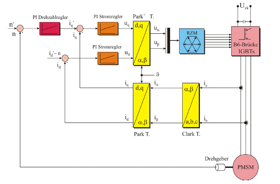

Gast #4549458
habe eigentlich nur eine kurze Frage und glaube das die hier gut
reinpasst.
Habe gerade auch ein Verständnisproblem bezüglich Strom zu Spannung.
Anbei ein Bild der das besser Verdeutlicht.
Ich messe ja meine Phasenströme und transformiere die drei Ströme in das
Statorfeste Koordinatensystem (KS). Danach ins Rotor-KS und erhalte die
Ströme in d und q Richtung.
Nun möchte ich den Strom Id und Iq mit einem PI Regler regeln.
In den ganzen Bildern die ich so finde, schicken die ein Strom rein und
bekommen eine Spannung raus. Aus dieser bilden die dann die notwendigen
Strangspannungen die für die Raumzeigermodulation notwendig sind und
daraus das PWM Ausgangssignal.
Meine Frage ist nun also: Der Parameter Kp ist doch dimensionslos oder?
Wie aber komme ich von einem Strom zur Spannung? Einfach wie oben
erwähnt mit dem Widerstand?
Da ich hier keine Antwort gefunden habe, bin ich anders vorgegangen aber
dennoch würde ich das gerne verstehen.
Ich habe einfach die Werte Normiert, sodass meine Soll, Ist und
Stellgröße zwischen 0 und 1 liegt.
Grüße
Bana
Gast #4552124
Kp ist dimensionslos. Systemtheoretisch betrachtet ist der gesamte
Regler dimensionslos. Physikalisch hast du mit dem Motor allerdings ein
System welches als Eingang einen Spannungsvektor und als Ausgang einen
Stromvektor hat. Daher musst du in deiner Schleife die Einheiten dazu
passend wählen. Bei Auslegung der Schleife werden solche Faktoren
allerdings oft in Kp absorbiert, die Einheit dabei stillschweigend
ignoriert weil sie keinen Mehrwert hat.
Da musst du natürlich aufpassen was dein Umrichter für Eingangswerte
erwartet. Einfach normieren verändert die Verstärkung.
Peter M. schrieb:
> frage ist ob man die einheiten
> im code auch irgendwie implementieren muss?
Nein. Im Modell kommen sie vor allerdings nicht mehr in der numerischen
Implementierung. Solange deine Reglerkonstanten richtig sind passt das.
