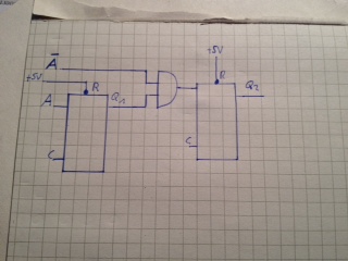

ich habe bis jetzt nicht viel mit Logikschaltungen zutun gehabt, komme
bei dem was ich vorhabe aber ohne wohl nicht mehr weiter.
Ich würde mir gerne eine kleine Tastatur mit 10 Tasten bauen, welche
jedoch nicht nur auf Tastendruck, sondern auch auf das Loslassen der
Taste reagiert.
Im Programm später sieht es dann Praktisch so aus, das ein Schalter der
z.b mit der Taste A getoggelt wird, sich wie ein Taster verhält.
Sicherlich wäre es kein Problem dies über ein kleines Skript zu lösen.
Mir schwebt allerdings vor, diese Tastatur an jedem x Beliebigen Rechner
zu benutzen. Plug and Play praktisch.
Der Anschluss soll über Ps2 erfolgen.
Ich habe eine alte Tastatur hier und würde die Elektronik aus dieser
Benutzen. Die Frage ist nun, wie man das erneute Signal beim loslassen
der Taste realisiert.
Meine Idee dazu seht ihr im Anhang, eine kleine Schaltung aus einem Und
Gatter und 2 D Flip Flops.
Also was meint ihr, lässt sich das ganze so realisieren?
Gruß und danke.
Gast #4067896
Hey, nicht wirklich.
Oder machen die Tasten etwas das Protokoll ;)?
Der einzige Sinn wäre über das Signal der Flip Flops, nocheinmal kurz
Kontakt an der entsprechendenstelle der Matrix zu geben.
Praktisch Parallel zu jeder Taste einmal die obengezeigte Schaltung.
Mir geht es ja jetzt ersteinmal darum ob die obengezeigte Schaltung in
den Richtigen Momenten auf 1 Springt.
Nach dem Motto: Q2=1, schließen des Kontakts in der Matrix.
Bei 10 Tasten ein noch Akzeptabler Aufwand.
Gast #4067948
Praktisch dann so.
Als Beispiel mit nur einer Taste in der Matrix.
Wobei T die eigentliche Tastatur Taste ist und über das Relais wird dann
der Kontakt in der Matrix geschlossen.

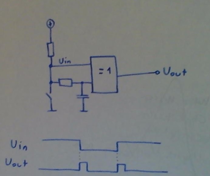

Gast #4068562
So, ich hab mal einwenig rumgerechnet.
Ich würde einen 0,1uF Kondensator verwenden.
Für den R1 50K Ohm und den R2(der vor dem Kondensator) 200K Ohm.
Damit läge das Tau bei 20ms bzw 25ms. Je nach dem ob der Kondensator
aufläd oder entläd.
Der Ps 2 Port Tastet mit 80Hz ab. Also sollte das Relais dann lang genug
aktiv sein, um regestriert zu werden. Auch wenn der Kondensator nach
einem Tau natürlich erst um 68% geladen ist.
Als Gatter würde ich den MOS 4030 nehmen.
Zum Testen habe ich noch ein Relais mit 40mA schaltstrom rumfliegen.
Sollte so funktionieren oder?
Gruß und danke
#4068618
> aufläd oder entläd.
Die Schaltschwelle des CMOS Eingangs liegt eh bei ca. 2/3 Vdd.
Aber bitte nur mit Transistor, der CD4030 kann nicht mal 5mA am Ausgang.
