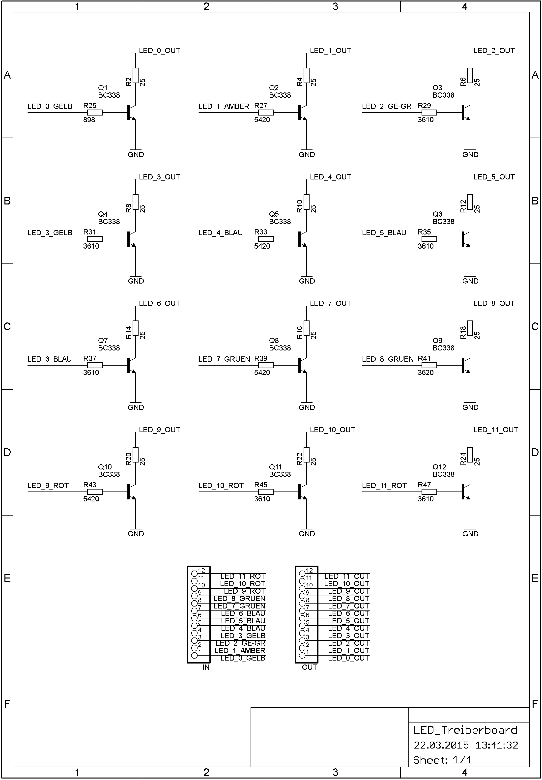

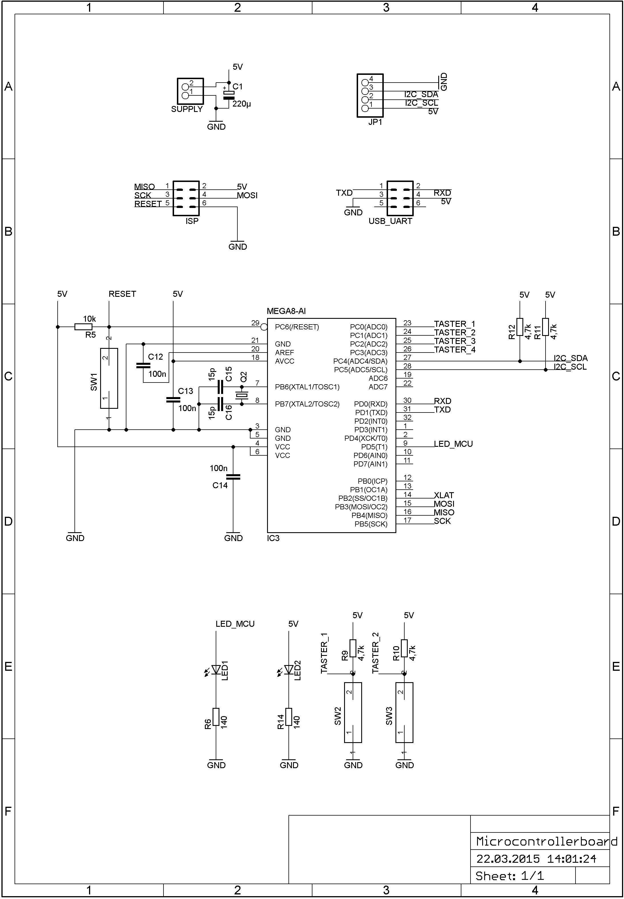

ich steuere über einen PCA 9635 15 LEDs, bzw. 12 einzelne und eine RGB
LED an. Alle 15 sind unterschiedlich gedimmt, also weißen
unterschiedliche PWMs auf. Bei nicht angeschlossenen Programmiergerät,
beginnen gleich nach einschalten der LEDs, über einen Taster auf dem
Board sie an zu flackern. Dies passiert bei angeschlossenem Programmer
nicht und wenn ich mit den Anschlusskabeln der LEDs spiele. Also sie
anders Positioniere.
Ist das ein Problem der EMV und kann nur durch verdrillen der
Anschlussdrähte bzw. Schirmen verhindert werden?
Viele Grüße.
Gast #4068470
Mir wird schon beim Lesen dieses Satzes übel, den LEDs wahrscheinlich
auch.
