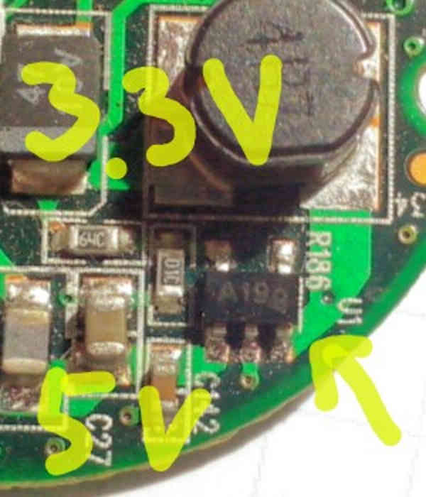

Ich würde gerne wissen was das für ein StepDown-Wandler ist.
Die Beschriftung lautet: "A19" mit einem angehängten kleinen g oder
einem großen H.
Als Eingangsspannung bekommt er 5V und raus kommen 3.3V die durch einen
Spannungsteiler (01C = 10k und 64C = 45k3) eingestellt werden.
Die Spannung am Feedbackpin beträgt 0.6V
Aufbau :
1     2
#_____#
|_____|
3  4  5
1 - feedback
2 - Uin
3 - Uin
4 - GND
5 - Uout (Spule)
Die Diode des Schaltreglers scheint im Chip integriert zu sein.
OP #4070320
Danke Stephan und Eagle_Layouter.
Der ACE721C könnte es theoretisch sein.
http://www.ace-ele.com/pdf/ACE721C%20(VER1.5).pdf
Er hat auch eine Vref von 0.6V eine interne Diode (MosFET, internal
synchronous rectifier) und die Position der Pins passen auch alle.
Der Eintrag steht zwar auf der Webseite (http://www.ace-ele.com/) unter
"what's new" mit dem Datum: 2014/02/05 , aber ich gehe mal davon aus
dass die nur die PDF zu diesem Zeitpunkt ge-updatet haben.
