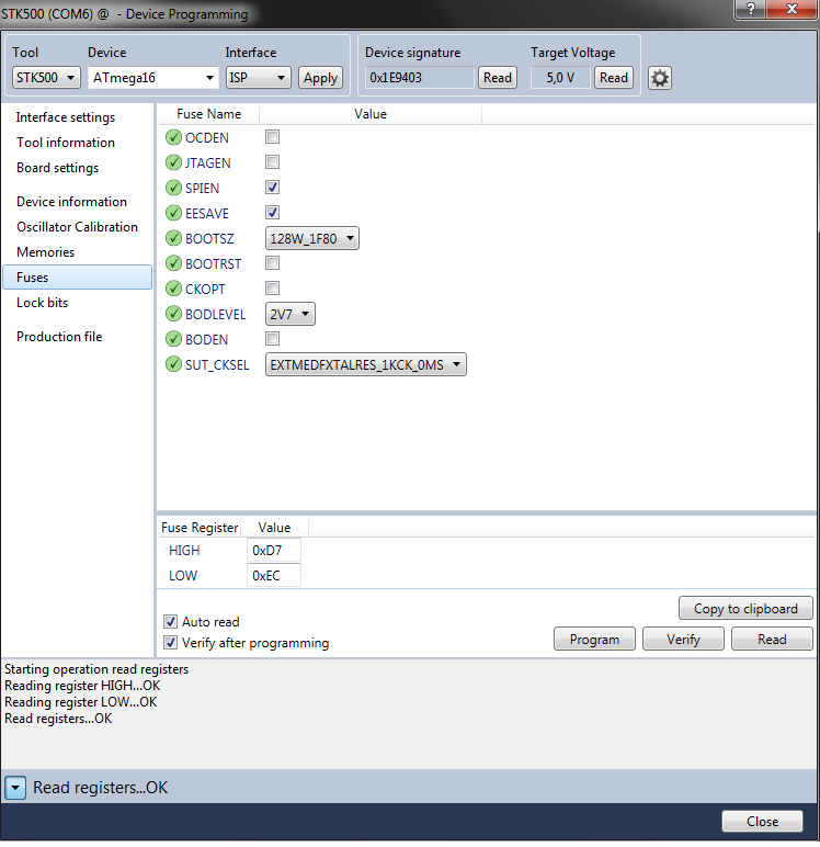

OP #4069204
Hab mir das scratchpad[0] bis [8] ausgeben lassen in der wert hat 255
also stimmt irgendetwas mit dem auslesen nicht. ist vielleicht sogar der
sensor kaputt?
ein 4,7k pullup ist vorhanden.
das ausgeben des Scatchpads passiert so
char Buffer1[20];
for (i=0; i<9; i++)
    itoa( scratchpad[i] , Buffer1, 10 );
    lcd_string( Buffer1 );
PS: Prozessor Atmega 16 16MHz extern quartz   Fuses sind angehengt.
