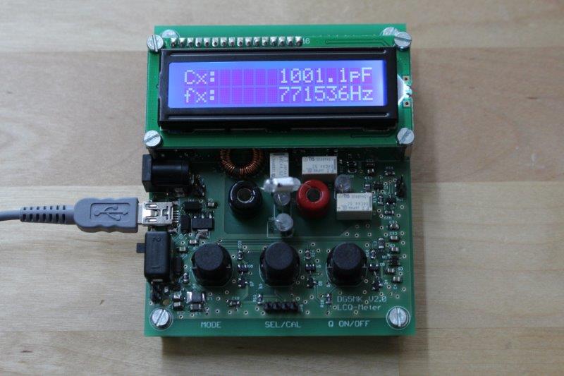

Liebe für Elektronik und Mikrocontroller begeisterte Kollegen,
auch Nicht-Amateurfunkern möchte ich mein LCQ-Meter nicht vorenthalten.
Nach langer Zeit ist es nun endlich reif für eine breitere Vorstellung.
Es bietet neben der Messung von Induktivität und Kapazität von
Einzelkomponenten/Schwingkreisen auch die Messung von Resonanzfrequenz
und Leerlaufgüte von Parallelschwingkreisen.
Wer es nachbauen möchte... alle erforderlichen Dateien angefangen von
Eagle Layout bis zum Microcontroller-Sourcecode sind auf meiner Webside
verfügbar (nicht-kommerzielle Nutzung!)
Für Einsteiger und Aufsteiger dürfte ebenso die umfangreiche Theorie des
Entwurfs hilfreich sein (Theorie zu AADE und ähnlichen Geräten ist
ebenso abgedeckt). Aufgezeigt sind auch ungewöhnliche Methoden zur
Gütemessung. Weiterhin sind einige Aspekte wie 'Amplitudengereglter
Breitbandoszillator' und 'Ultraschneller Spitzenwertdetektor' enthalten,
die auch für andere Projekte nutzbar sind.
Viel Spaß beim Lesen wünscht Michael, DG5MK
Hier der Link: http://www.dg5mk.de

Gast #4070210
Hallo Jörg,
danke. Aber bitte nicht mit dem AADE vergleichen. Induktivität und
Kapazität von Einzelkomponenten messen kann es zwar auch, aber der
Schwerpunkt liegt klar bei der Vermessung von verschalteten
Parallelschwingkreisen. Man kann also eine LC-Filterspule, Magnetantenne
oder was auch immer nehmen und deren Kapazität, Induktivität,
Resonanzfrequenz und die Güte in einem Rutsch bestimmen. Meines Wissens
nach gibt es ein handliches Messgerät zur schnellen Messung hoher Güten
und von Resonanzfrequenzen aktuell gar nicht. Es sei denn man legt für
ein Profigerät $xxxx auf den Tisch. Aber selbst dort, zusammen mit den
meisten VNWAs, erhält man im Bereich hoher Güten (Q > 300) sehr
fragliche Werte. Mir ist wichtig das es KEIN AADE Klon ist. Die gibt es
mehr als genug. :)
Ich gebe zu das es oberflächlich betrachtet zunächst wie 'just another
AADE' aussieht.. ist es aber nicht.
Viele Grüße
Michael

Gast #4070769
@ Rene, danke!
@ Jörg, Resonanzfrequenz ja, aber über die Gütemessungen war ich doch
sehr erstaunt. Ich habe jede Menge Vergleichsmessungen gemacht, mit
einem DG8SAQ VNWA und auch mit einem RF-IV Vorsatz dazu (beides für
Einzelkomponenten). Dann Notch-Messungen a la ARRL eines Schwingkreises
mit VNWA über die Dämpfung gegen Masse oder im Signalpfad. Die
Messergebnisse hatten eine erstaunlich hohe Abweichung untereinander.
Klar, evtl. habe ich nicht sorgfältig genug gearbeitet :) Ich denke aber
der kritische Punkt ist bei allen diesen Methoden das ein Messstrom
durch das DUT geleitet wird, um dann über Phasen- und Betragänderungen
die Güte zu bestimmen (bzw. einen Verlustwiderstand zu bestimmen). Eine
Güteänderung von 300 auf 350 zieht jedoch nur eine extrem kleine
Änderung der Phase nach sich. Daher muss die Phasenlage SEHR genau
bestimmt werden. Ganz anders beim verwendeten Prinzip der Messung der
abklingenden Hüllkurve. Es wird lediglich die Spannung über dem
Schwingkreis gemessen. Je höher die Güte, umso besser!
Leider habe ich keinen Zugriff auf Profigeräte (LC-Meter) von Agilent
etc. Mich würde mal interessieren welche Genauigkeit in der Güte diese
bei 10 MHz (oder auch nur 1 MHz)bei Güten von 300 schaffen. Die
Anleitungen sind bei diesen Werten doch etwas kryptisch zu verstehen.
Michael.
