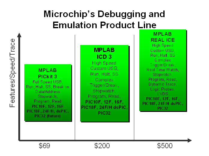

2) Wie sieht es mit dem Debugging aus? Lassen sich die kleinen 8-Beiner
PICs gut debuggen? Bei den ATTiny soll das ja eine mittelprächtige
Katastrophe sein. Allerdings hoffe ich doch schwerstens, dass das anno
2015 inzwischen gut funktioniert - oder nicht?

PIC Debugger ist extrem einfach. Gibt sowieso nur mehr MplabX und
Pickit3. Alles andere ist de fakto ausgestorben. MplabX ist ein
angepasstes NetBeans. Brauchbar, aber in Java geschrieben.
Passt alles zusammen. Das bedeutet aber umgekehrt, du hast keine
Alternativen. Entweder verkrüppelter Optimizer oder teure
Compilerlizenz.

Alle aktuellen PICs haben ICSP, von den 6-Pinnern bis hin zu den 300MHz
PIC32MZ MIPS-Controllern. Du kannst alle PICs mit einem PICKIT3 oder
