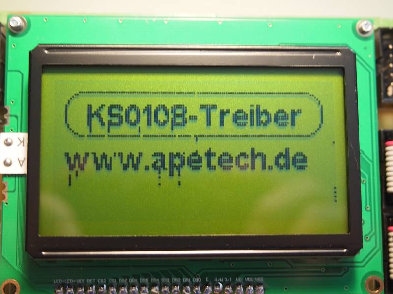

Hallo
ich verwende das GLCD TG12864B von Pollin und die Datein von Thiele.
Anzeige erscheint (Schrift) erscheint korrekt.
In der linken Bildhälfte kommen zusätzlich noch kleine Striche und
einzelne Punkte dazu. Vertausche ich mit CS1/2 die linke und rechte
Bildhälfte, kommen die zusätzlichen Punkte in die rechte Bildhälfte.
Auch der Strich zwischen beiden Hälften ist durch fehlende Bildpunkte
deutlich sichtbar.
Display defekt oder Fehler im ???

von Achim S. (achims)
Habe ein Bild gemacht mit den Fehlern
Die Fehler befinden sich nur in der linken Seite. Der Text wird
angezeigt, aber einige Teile / Striche sind verschoben. Es sind 2
verschiedene Fonts enthalten, der Fehler ist bei beiden Schriften.
Die Fehler kamen immer auf der linken Seite. Drücke ich mehrfach Reset
wechseln die Pixel und verteilen sich neu.
Habe im Netz gelesen. Da sind schon einige Fehlerangeben auf Timing.
Einige sagen auch, die Frequenz niedriger machen. Der Vorschlag ist
nicht schlecht. Da ich mit 16M arbeite, müssen wohl einige delay rein.
Eigentlich wollte ich keine delay nehmen. Wie macht man dann sowas?
achim

von Falk B. (falk)
In ks1018.c
void ks0108Enable(void) {
  volatile uint8_t i;
  LCD_CMD_PORT |= 0x01 << EN;            // EN high level width: min. 450ns
  asm volatile("nop\n\t"
         "nop\n\t"
         "nop\n\t"
  LCD_CMD_PORT &= ~(0x01 << EN);
  for(i=0; i<8; i++);                // a little delay loop (faster than reading the busy flag)
Auch ohne Profi-C-Kenntnisse erkennt man, dass drei läppische NOP keine
450ns Verzögerung ergeben, wenn die CPU mit 16 MHz getaktet wird. Also
muss hier ein _delay_us(450); rein.
Das Gleiche in der Funktion char ks0108ReadData(uint8_t incXAdd)
Ausserdem sollte man GANZ schnell diesen Müll raushauen, der krampfhaft
aber keineswegs solide eine kleine Verzögerung machen will.
ing the busy flag)
Raus damit und ein _delay_us(40) oder so rein.
Würde sagen, es geht ohne Fehler.
Habe ein Foto als Beweis mit rein gestellt. Habe noch um eine neue
Funktion und ein paar Schriften erweitert. Mal sehen was noch geht
achim

Es lag an der Zeit. Wahrscheinliches Hauptproblem ist die Umschaltung
CS1/2 und die Sachen von Falk. Mache mich an dias nächste
achim

Im Text zum Prg steht drin wer es geschrieben hat. Den Autor scheint es
seit 2007 nicht mehr zu geben. Seit dem haben sich einige dran versucht
und selber genutzt. Aber keiner hat das Prg weiterentwickelt.
Egal, ich freue mich trotzdem, das es geht und werde es weiter
verwenden.
achim

Wie hast du das Timing angepasst? Einfach den CPU-Takt verringert?
Hallo Spess
das ori war für AVRStudio 4 oder so geschrieben. Dadurch mussten
verschiedene Dinge angepasst werden. Hatte zu Anfang ca 30
Fehlermeldungen. Hängt auch nit dem AVR Studio 6 zusammen.
Nach den Hinweisen von Falk konnte ich auch die letzten Sachen ändern.
Die Frequenz habe ich weiter bei 16 M gelassen. Habe die NOP geändert,
Datenblatt zum KS0108 gelesen (so weit möglich)und Zeiten geändert und
getestet. Nach ca 50 Abstürzen des mk2 und Neustart konnte ich die
Zeiten soweit eintragen, das sich der AT1284p mit angeschlossenen
Display programmieren lässt. Wie oben beschrieben, ging das zeitweise
nicht. Bin jetzt an den bmp dran. Mal sehen ob die auch laufen
Ich sage nicht das ich den Treiber geschrieben habe, die Aufschrift auf
dem Display stammt von mir
achim
