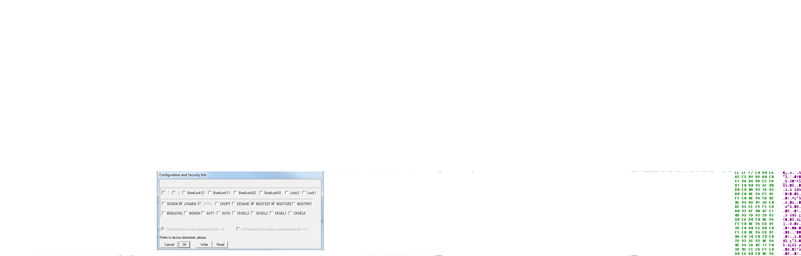

von Toni N. (ich3)
Hallo Thomas,
ich habe die Fusebits wie es im Datenblatt steht gesetzt (ich hoffe das
ist so richtig mache das sonst mit atmel studio). Vieleicht findest du
ja noch einen Fehler.
LG
von Thomas E. (thomase)
Das Bild gehört aber nicht zu einem Attiny13. Denn da gibt es kein
JTAGEN. Sowas hat kein Tiny. Entscheidend ist die CKDIV8-Fuse. Da muss
das Häkchen weg.
Man kann das auch per Software einstellen. Dabei muss ein bestimmtes
Timing eingehalten werden. Für C gibt es dafür eine Headerdatei mit
entsprechenden Makros. Ob es das in Bascom gibt, weiss ich nicht.
Steht unter "6.3 System Clock Prescaler" im Datenblatt.

von Toni N. (ich3)
Oh Entschuldigung ich hab da wohl den falschen Controller drin gehabt
aber ich habe CKDIV8 noch drin also mach ich das Häkchen weg läufts? Das
wäre ja einfach wenns läuft/ nicht läuft melde ich mich
LG

von Meckerziege (Gast)
Toni Nachname schrieb:
Was soll uns dieses zu mehr als 90% weiße Bitmap sagen? Bist du nicht in
der Lage, die beiden kleinen inhalttragenden Ausschnitte vernünftig
zusammen zu schieben?

von M. P. (phpmysqlfreak)
Table 6.1, Page 24
Table 6-1. Device Clocking Options Select
Device Clocking Option CKSEL[1:0](1)
External Clock (see page 24) 00
Calibrated Internal 4.8/9.6 MHz Oscillator (see page 25) 01, 10
Internal 128 kHz Oscillator (see page 26) 11
--- 9.6MHz --- - es ist ein Tiny13A.
Edit: Anhang ist passender, denke ich.

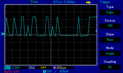

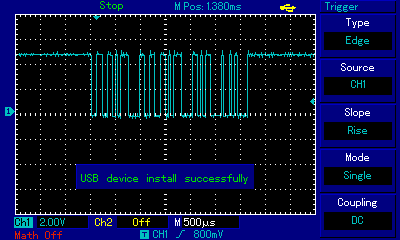

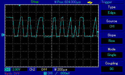

von Toni N. (ich3)
ich habe ein Oszi dran gehabt sonst könnte ich ja nicht sagen dass es

von Toni N. (ich3)
ich habe jetzt mal ein paar Fotos von der Dataenübertrageung gemacht. Es
wird nur "Text:" übertragen.
LG
Wenn die Flanken tatsächlich so flach sind, wie auf den Fotos zu sehen,
dann ist es kein Wunder, dass eine RS-232 da nichts entziffern kann.
An welcher Stelle ist das denn gemessen?
von Joachim B. (jar)

von Paul B. (paul_baumann)
> es läuft:D ich habe wohl immer die Falschen Einstellungen bei den Fuses
> getroffen jedenfalls läuft es jetzt:
Na, hoffentlich auch stabil. Die Signale auf Bild 2 und 3 sehen ziemlich
wacklig aus. Da hat bestimmt der Sturm die Amplituden zerzaust.
MfG Paul
von Martin S. (led_martin)
Das erste Bild sieht ja noch brauchbar aus, aber die anderen Beiden sind
ja fürchterlich! Was sind das da für 'halbe' Bits. Kann das sein daß da
Hardware und Software nicht richtig funktioniert? Sind da 220kOhm
Angstwiderstände in den Leitungen? :-) Oder beim Messen mit dem Oszi nur
zu weit reingezoomt, und es fehlen die Messpunkte?
Mit freundlichen Grüßen - Martin

von Toni N. (ich3)
Hallo Thomas,
er läuft jetzt mit 9,6 Mhz habe auch schon die neue Schaltung für den
Kleinen fertig läuft auch da prima supi Danke. Mit dem Oszi bin ich
Einsteiger und hab da noch nicht so viele Erfahrungen mit aber ich
wollte euch die Bilder nicht verenthalten.
LG
