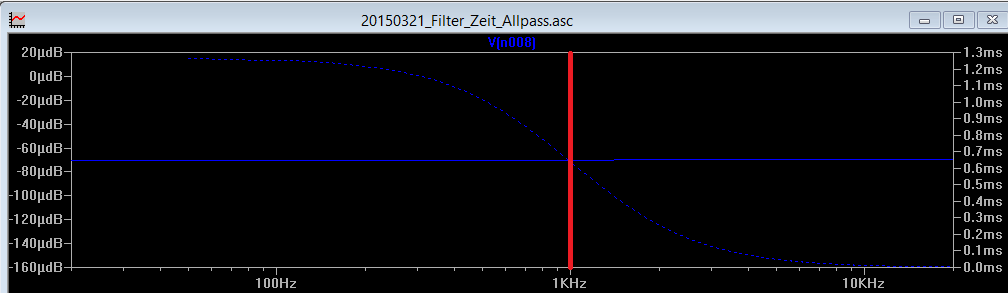

Ich vermute ein Missverständnis der Begriffe "Gruppenlaufzeit" und
"Einschwingvorgang".

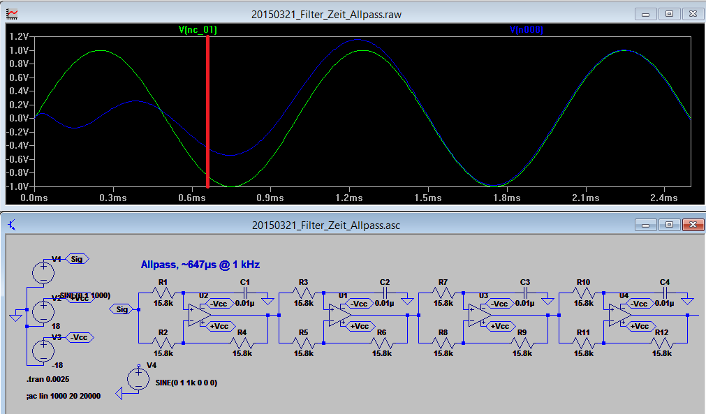

Im Anhang habe ich ein Beispiel eingefügt. Ich messe bei diesem System
(Allpass) für ein Anregungssignal von 1kHz (Sin) eine Gruppenlaufzeit
von ~647µs. Die Zeit die das System zum einschwingen braucht dauert etwa
doppelt so lange. [1]
Genau genommen bezieht sich die Gruppenlaufzeit doch auf die "Zeit, um
die eine Änderung der Hüllkurve eines sinusförmigen Trägersignals am
Ausgang des Systems verzögert erscheint. Da die Information des
Audiosignals, etwa Beginn und Ende eines Tons oder Modulationen seines
Verlaufs, in der Hüllkurve kodiert sind [sic] und nicht in der
Phasenlage der darunter liegenden Trägerschwingung, ist für den
Höreindruck die Gruppenlaufzeit von größerer Bedeutung." [2]

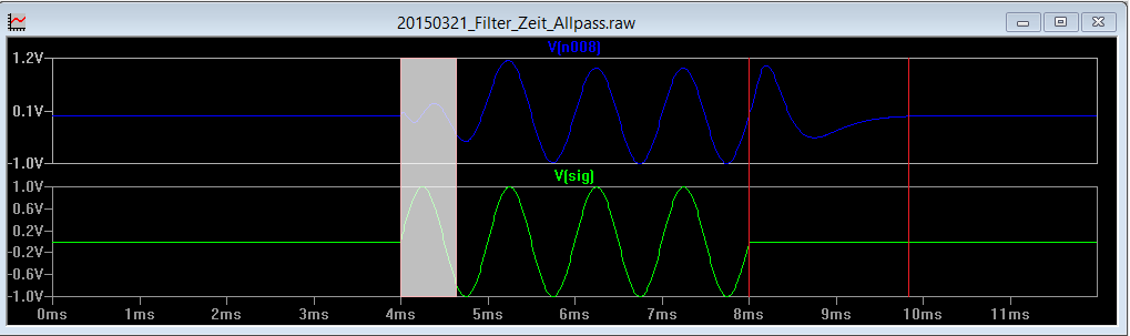

siehe Abbildung dieses Posts: Das untere Signal ist das Eingangssignal
(Sin 1kHz), das obere das Ausgangssignal. Der grau makierte Bereich
entspricht etwa der Gruppenlaufzeit von ~647µs. Das aus vier Perioden
bestehende Eingangssignal, erscheint im Ausgang nicht vollständig
ausgebildet, aber verzögert bzw. verlängert. Weder Ein- noch
Ausschwingen des Signals bringe ich mit der Gruppenlaufzeit in
Verbindung. Ich halte die Zeit des Einschwingens gegenüber der
Gruppenlaufzeit (also der "Hüllkurvenverzögerung") für klanglich
dominierend. Liege ich falsch?

Kein Einspruch. In meinem Beipiel, lässt sich der Umstand gut in der
Abbildung 2 (GroupDly, erster Post) ablesen. Ich beschränke mich in der
Betrachtung allerdings zunächst auf eine (diskrete) Frequenz (in diesem
Fall 1kHz) um den Einschwingvorgang gegenüber der Gruppenlaufzeit näher
zu untersuchen.

Ist er/ es (bzw. generell "das System"). Das Signal aber unter Umständen
nicht. Wie beispielsweise in der Abbildung dieses Posts.

Christian Berger schrieb:
> Bei einer einzigen Frequenz die Gruppenlaufzeit zu messen ist unmöglich,
> da die Gruppenlaufzeit quasi das Integral der Phasenverschiebung über
> die Frequenz ist.
Nun ja. Man kann allerdings angeben um welchen betrag eine Hüllkurve am
Ausgang verzögert erscheint.
> Die "Einschwingzeit" ist einfach die Zeit nach der der Betrag der
> Impulsantwort dauerhaft unterhalb einem bestimmten Wert ist.
Den Satz verstehe ich nicht.

Gast #4072327
Schnoer' schrieb:
> so wie ich es auch geschrieben habe, dass es sich beim Ein-/
> Ausschwingvorgang um ein Phänomen handelt, das mit Gruppenlaufzeit
> zusammenhängt, dadurch aber nicht beschrieben wird.
Doch, man kann durch die Gruppenlaufzeit das Ein- und
Ausschwingverhalten beschreiben.
Schnoer' schrieb:
> Die angegebenen
> Gruppenlaufzeiten (also die Zeitangabe) weichen von den Zeiten für Ein-
> und Ausschwingvorgang ab.
Nein, weil du die anderen Frequenzen in deinem Signal ignorierst.

Aber genau im Ein- und Ausschwingvorgang "findet man die ganzen
Frequenzen wieder". Die Gruppenlaufzeit deiner einzelenen Frequenz kann
man gut im eingeschwungenen Zustand finden. In deinem zweiten Post ist
der Ausgangssinus ziemlich genau um eine Periode verschoben. Die
Gruppenlaufzeit für 1 kHz beträgt also etwa 1 ms.
Ich denke, dass es am anschaulichsten ist, wenn du einfach mal eine
Fourie-Reihe beispielhaft berechnest. Zum Beispiel 4 ms Sinus mit
anschließenden 16 ms Pause. Von der FR nimmst du meinetwegen die 5 oder
10 niederfrequentesten Signale und lässt sie alle separat über deinen
Filter laufen. Danach wirst du erkennen, dass auch im Ein- und
Ausschwingvorgang die Gruppenlaufzeit exakt eingehalten wird.
