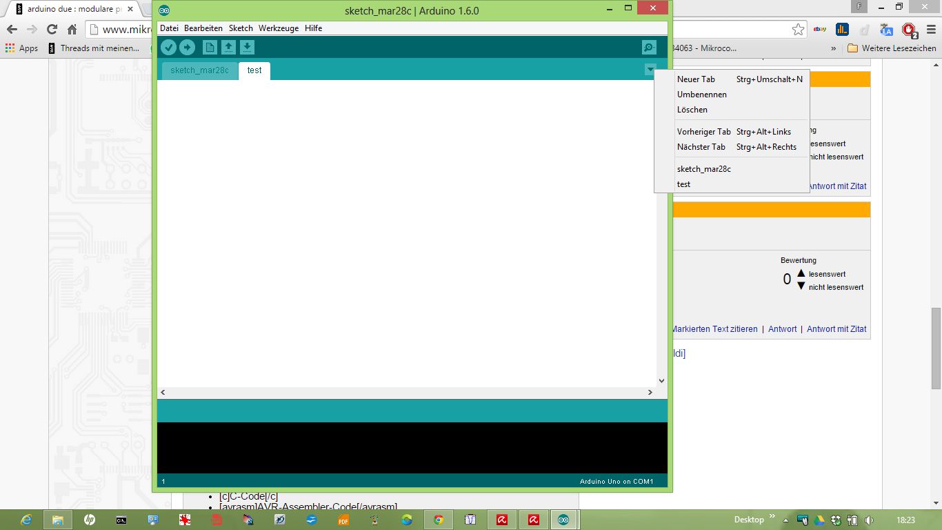

Hallo zusammen, ich programmiere mit sketch und möchte mein programm modular programieren. weisst jemand, wie es mit arduino editor geht? Danke . Gruss Krimo

Krimo Eniba schrieb: > also geht es nicht oder was???? Natürlich geht´s. Ist doch C++.
kannst du mir bitte erklären, wie es geht? Danke
#4070854
Was heist bei Dir modular? Meinst Du mehrere Files? Dann Drop Down Menue ganz rechts und neuer TAB drücken, damit erzeugt man neue Files. Professioneller geht es mit Eclipse: http://playground.arduino.cc/code/eclipse

ich habe 5 sub module und möchte alles in einem module(main.ino) includieren ähnlich wie bei den compiler IAR oder AVR studio module: submodule : lcd.ino timer.ino ... Danke.

Ino File kannst Du nicht "einbinden" Beitrag "Wie bekommt man mehrere Sketche in einem Programm zum Laufen" http://jamesreubenknowles.com/multiple-source-files-with-the-arduino-ide-1618
#4070898
Franz schrieb: > Ino File kannst Du nicht "einbinden" Aber Headerfiles - C(++) halt.
Du kannst einen weiteren Tab anhängen und da deine Funktionen auslagern. Siehe Bild! @Moderator Bitte ein Bild löschen, ist doppelt.
