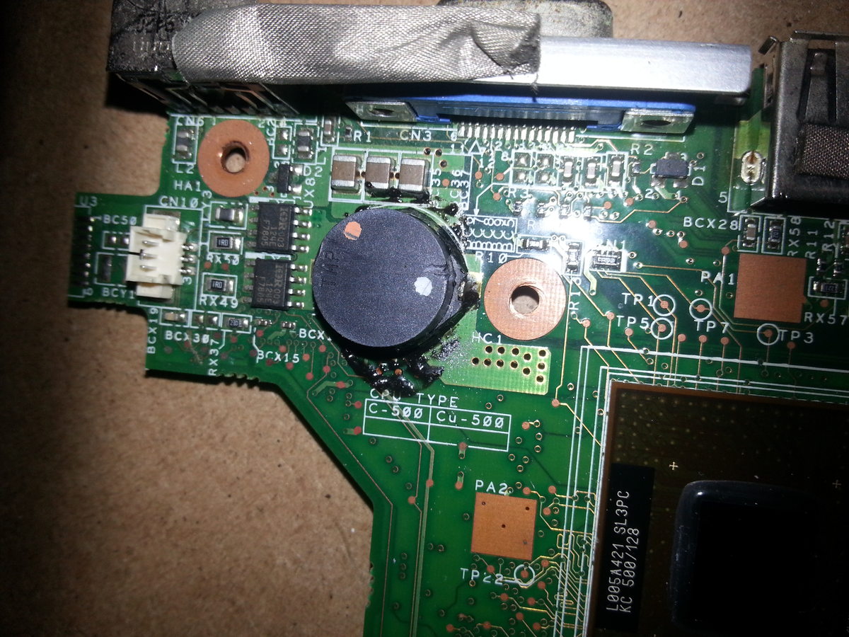

Habe ein IBM 2621 bei dem kein Bild mehr kommt.
Erste Vermutung : Grafikchip...
Aber , als ich den Laptop auseinander genommen habe fiel mir sofort eine
Art Spule / Kondensator auf , aus dem eine schwarze klebrige zähe
Flüssigkeit ausgetreten ist.
Nun habe ich mit Bildsuche , Datasheeds und wikipedia versucht
rauszubekommen was das nun für ein Bauteil ist aber erfolglos .
Auf dem Bauteil steht TMP und es sind 2 Markierungen ( Weißer und
oranger Punkt ) zu erkennen.
Im einem forum habe ich ähnliche Bauteile gesehen die dort Spuhlen
genannt wurden , nur leider bringt mich das nicht weiter.
#4070931
Sieht in der Tat wie eine Spule aus, bzw. ein Übertrager. Dazu würde
rechts oberhalb bei R10 auch das Piktogramm passen. Außerdem die
Bauelemente in unmittelbarer Nachbarschaft. die beiden SO8 Gehäuse links
davon sind Power-FETs und darüber 4-5 KerKos. Miss mal, ob die FETs in
Ordnung sind, oder mindestens einer davon einen Kurzen hat. Wenn da
einer durch ist und es fließt Dauerstrom, würde das zum Aussehen der
Induktivität passen :-)

Hallo und danke für die schnellen Antworten.Hier noch ein Bild von der
Spule . Habe sie Rausgelötet um mal genauer zu schauen.Für mich sieht es
tatsächlich so aus als wäre die Schwarze klebrige Flüssigkeit dort
ausgetreten ist.

Sieht aus wie die verkokelte Speicherdrossel eines Schaltreglers.
Das ist in den allermeisten Fällen ein Sekundärschaden, der nach dem
Kurzschluss des zugehörigen FET-Schalters auftritt.
Möglicherweise haben auch weitere von dieser Spannung versorgte Bauteile
nicht überlebt.

Ist diese Flüssigkeit wirklich flüssig oder ist es ein schwarzer
Silikonkleber der die Spule fixiert?
Jetzt da die Spule draußen ist kannst du ja mal messen wie groß der
Widerstand zwischen den beiden Kontakten ist.
