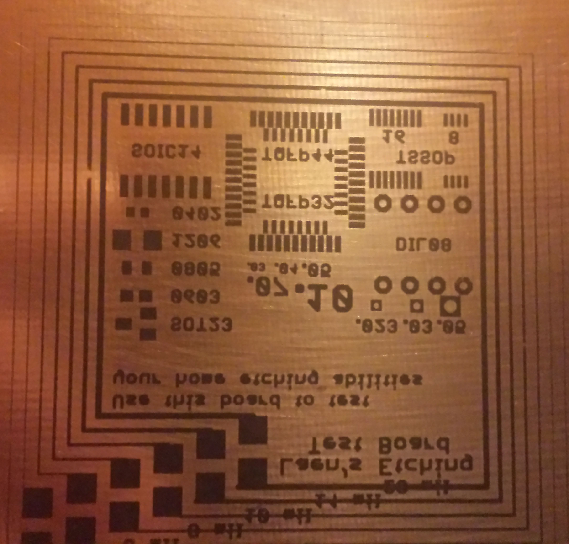

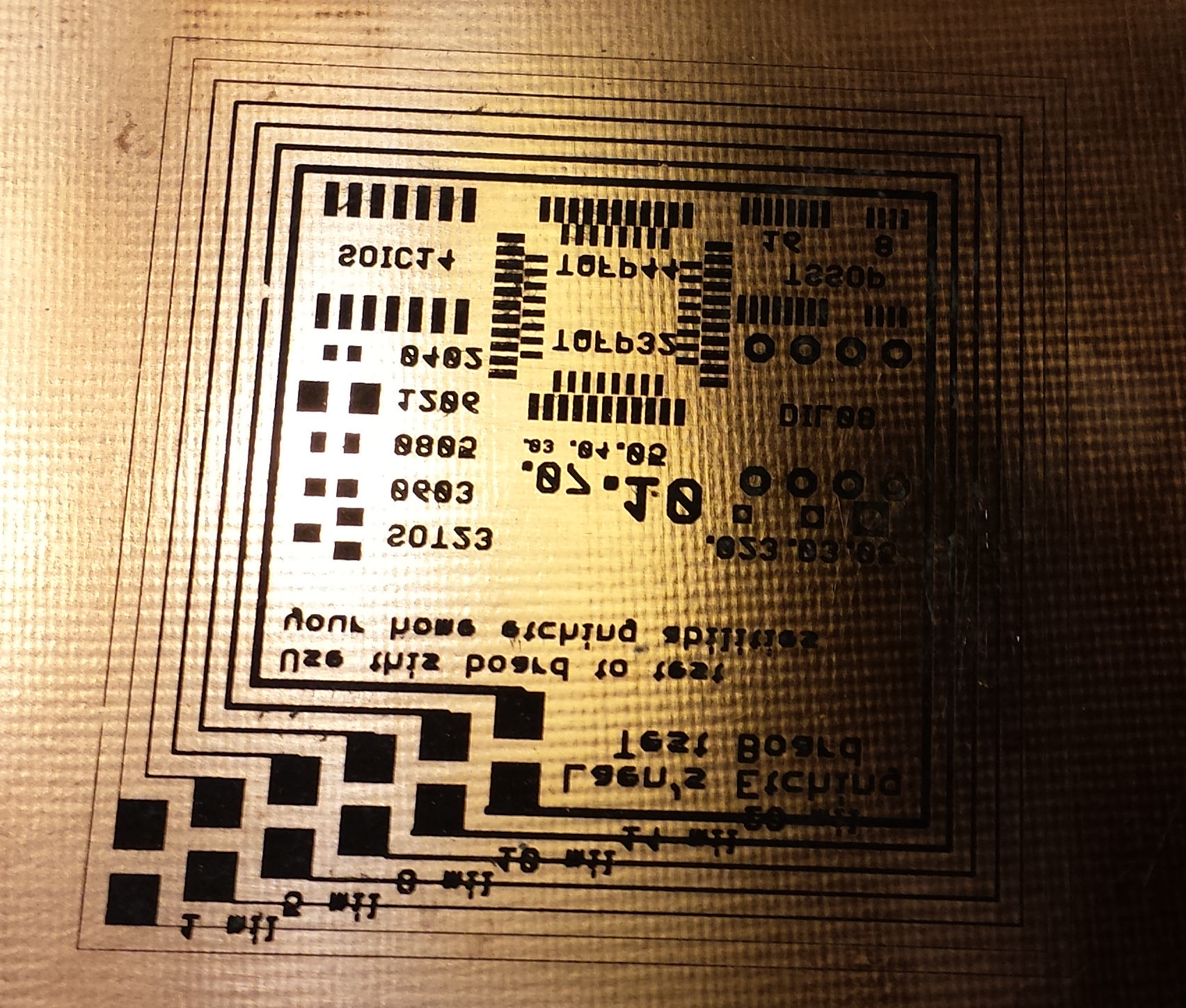

OP (Firma: ☣ ⍵ ☣) Persönliche Seite #4077032
Mehrere schrieben:
> Gestrichenes Papier/Kunstdruckpapier
Ich bin dem Ratschlag gefolgt.
nachdem ich den Drucker unter Linux nun auch zum HQ 1200x600 DPI
Printing überredet habe, ist der Ausdruck perfekt. Ginge besser mit
höherer Auflösung aber eben gemessen an den Voraussetzungen perfekt.
Mit umgebauten Laminator auf 230° Celsius 3 mal durchlaufen lassen und
2minuten einweichen, das folgende Ergebnis.
Handy Bild, müßte ich mal scannen.
Ich habe Alt Meterial mit Polibloc gereinigt und die Papierfasern mit
dem Fingernagel zum Teil entfernt.
Schätze, mit 10 Minuten einweichen wärs noch besser.
Sieht inn Natura besser aus, als auf dem Bild
Was sagt ihr?

Ich würde sagen, Du näherst Dich dem Bereich, wo das Resultat brauchbar
wird.
Ich sehe mindestens zwei unterbrochene Leiterbahnen. Kritischer sind
aber die Tonerreste zwischen den SMD-Pads. (Eine unterbrochene
Leiterbahn lässt sich normalerweise leichter flicken, als nach dem Ätzen
verbliebenes Kupfer zwischen den Pads herauszukratzen/fräsen.)
Ich habe meinen Laminator auf 200° eingestellt und lasse die Platinen
5-7 mal durchlaufen. Da Brother-Toner aber wohl einen höheren
Schmelzpunkt hat, wäre das in Deinem Fall möglicherweise zu wenig.
Einweichen mindestens 5 Minuten; hängt aber natürlich stark vom
verwendeten Paiper ab. Ich habe bisher die besten Ergebnisse mit
Geschenkpapier erzielt. Natürlich geht da aber auch nicht jede Sorte.
Habe mir nach Weihnachten eine ganze Rolle gesichert und damit
vermutlich für die nächsten 2-3 Jahre ausgesorgt :-)
OP (Firma: ☣ ⍵ ☣) Persönliche Seite #4077141
Ja die Unterbrechungen finde ich auch nicht so schlimm, vielleicht nur
nicht richtig gereinigt. Jedenfalls sind keine verschmelzungen und am
Papier ist absolut nix mehr :-)
Einstellung beim Druck auf Transparenz, weil ich glaube, dass dann die
Fixiereinheit nicht so hoch eingestellt ist.
Die 230 Grad sind jetzt nicht muss, evtl. mögen 220 noch gehen, habe ich
noch nicht evaluiert. mit 160 passiert nichts, bei 180 fängt ein Mini
Eckchen an sich abzulösen.
Brother ist wohl einfach mehr Temperatur gewöhnt.
Die "Verbindungen" bei den pads am IC  sind keine, alles nur Papiereste,
war zu faul die wegzumachen, also verschmelzen tut bei 230 noch nichts.
Habe nur Bedenken, dass mir das Teil mal abraucht. Die Thermo
Sicherungen mit 216° habe ich ausgebaut, deshalb nicht zur Nachahmung
empfohlen und natürlich sträflicher Leichtsinn.
