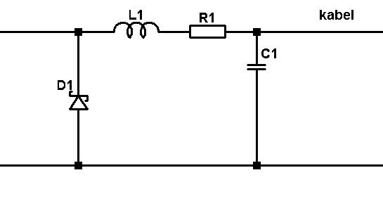

Das ist gut möglich. Ob ein geschirmtes Kabel viel bring lässt sich
schwer vorhersagen. Ich würde eher dazu tendieren einen LC-Filter direkt
an den Ausgang der Steuerung zu hängen. Die Farbtemperatur der LEDs
ändert sich dann beim dimmen leicht, aber das sollte verkraftbar sein.
Zur Dimensionierung ist die PWM-Frequenz entscheidend.
Ich habe mal ein Schaltplan angehängt. Die Schottkydiode ist der
Freilauf, als Startpunkt würde ich 100µH und 1000µF wählen.
