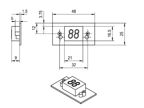

Gast #4074585
Danke an Alle für die Infos, insbesondere über die Kalibrierungspreise.
Sehr interessant.
Fertiges Modul (Panelmeter) passt mir designtechnisch leider nicht.
Deswegen muss ich wahrscheinlich ein eigenes Messgerät bauen.
Die Hersteller von Haushaltprodukten machen es doch genau so.
Zur Illustration füge ich noch ein Bild von der Platine hinzu, welche in
mein Küchengerät-Gehäuse passen würde.
Anschlüsse für Stromversorgung und Temperatursensor würden auf der
Rückseite der Platine liegen.
Jetzt ist aber die große Frage: sind die Maße (Breite und Höhe) der
Platine ausreichend um alle benötigten elektronischen Bauteile zu
integrieren?
Würde mich ausserdem echt interessieren, wie viel solche Entwicklung von
dem Messgerät kosten würde.
Gast #4074744
In den 3 -5 Euro (MwSt excl) dürfte die Entwicklung inkl. sein.
Bestückung ca 46 cent, Bauteilpreis ca 1.80 , platine 70 cent,
Entwicklung 1Euro um einige Hausnummern zu nennen plus im vorigen post
genannte Preise.
Platz ist reichlich vorhanden.
