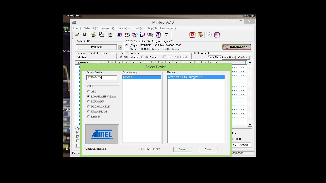

von F. F. (foldi)
Kaufe dir einen MiniPro. Damit kannst du fast alles flashen.

von F. F. (foldi)
Siehe Bild.
von Peter X. (peter_x)
F. Fo schrieb:
> Siehe Bild.
Geht das auch mit dem MiniPro, wenn, wie der TO schreibt, dass das IC
bereits eingebaut ist?
Jäggi schrieb:
> Der Chip ist getauscht worden
> .... SIOC-Zange ....
von F. F. (foldi)
Mein lieber Peter, klar doch! Dann baut man ihn aus oder baut sich was
zum "dran basteln".
Die paar Beinchen sind doch schnell wieder abgelötet oder einen neunen
nehmen und den dann statt dessen drauf löten.
Viele Wege führen nach Rom.
