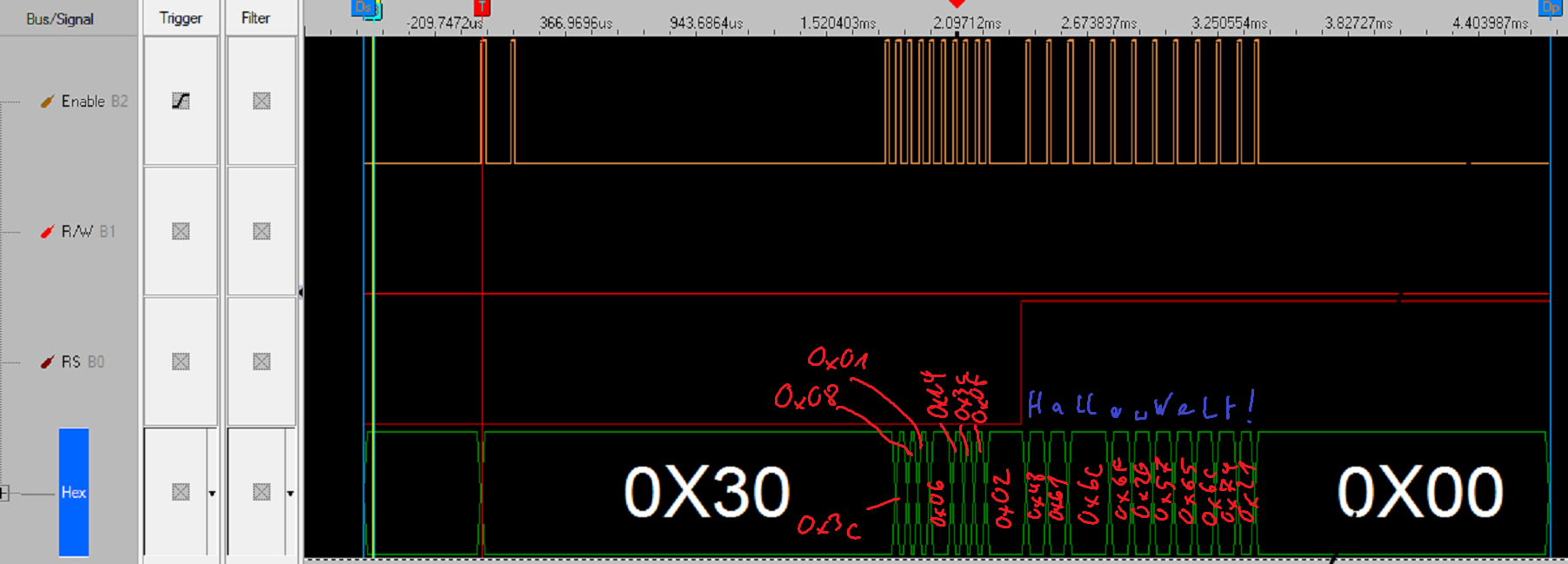

Anbei hänge ich noch die Auswertung der Datensignale an. Evtl. hilft das
weiter.
von Pandur S. (jetztnicht)
Allenfalls gibt es noch Timing bedingungen, dass man nicht zu schnell
schreiben kann. Ich schreib zB alle 10ms mit meinem TimerTick ein
einzelnes Zeichen.

von Chris H. (chris_hag)
@Jetzt Nicht: Danke. Habe den uCount auf 10 µs gestellt und es wird
etwas angezeigt.
Also stimmen die angegebenen Zeiten in dem Datenblatt nicht richtig, da
ich mich eigentlich daran gehalten habe, was drin steht (zumindest Zeit
technisch)

von m.n. (Gast)
Dieter Frohnapfel schrieb:
> Ich würde mir mal im Datenblatt die Initialisierungssequenz für den
> KS0066 anschauen uns das auch so programmieren. Die sieht nämlich etwas
> anders aus ...
Als Pause zwischen den Initwerten nehme ich 10 ms, was sich im Laufe der
Jahrzehnte als sinnvoll erwiesen hat. Ein zu knappes Timing gab immer
Probleme!
Christian Hagemeyer schrieb:
> Im Datenblatt steht für die Executing Time (FOSC = 270kHz). Woher wird
> diese Frequenz genommen? Mein Atmega läuft ja über 16MHz.
Das Timing ist LCD-intern, wackelt zudem mit der Versorgungsspannung und
hat mit dem ATmega nichts zu tun. Im Zweifelsfall warte keine 40 µs
sondern besser 100 µs.

von Dieter F. (Gast)
> Mathematisch ist das schon richtig, wenn ich davon ausgehe, dass es sich
> im Zähler um 250 kHz handelt und die 40µs stellvertretend für die
> einzelnen Ausführungszeiten der Kommandos ist
Ich bin jetzt nicht Mister Ober-Display (da gibt es hier andere
Kapazitäten :-) ) - aber die Angabe 270 kHz  bezieht sich auf die
mittlere Taktfrequenz des Display-Conrollers. Die angegebenen
Wartezeiten sind darauf abgestimmt.

(VDD = 5 V) 190 270 350 kHz
dass das schwanken kann (min. 190 med. 270 max. 350).
Deshalb tut man gut daran, auf die angegebenen Wartezeiten einen kleinen
Zuschlag zu geben ...
