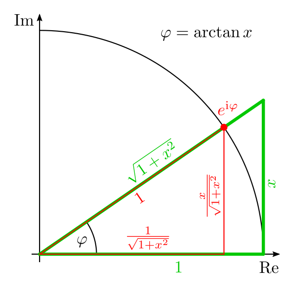

Hier ist noch eine geometrische Veranschaulichung des Ganzen:
Der rote Punkt stellt die gesuchte Zahl in der komplexen Zahlenebene
dar. Das grüne Dreieck hat die Katheten 1 und x (x = tan φ), daraus
ergibt sich nach dem Satz des Pythagoras die Länge der Hypothenuse.
Das rote Dreieck ist dem grünen ähnlich, hat aber eine Hypothenuse der
Länge 1. Aus dem Verhältnis der Hypothenusen ergeben sich die Längen der
Katheten des roten Dreiecks. Diese stellen Real- und Imaginärteil der
gesuchten Zahl dar.
