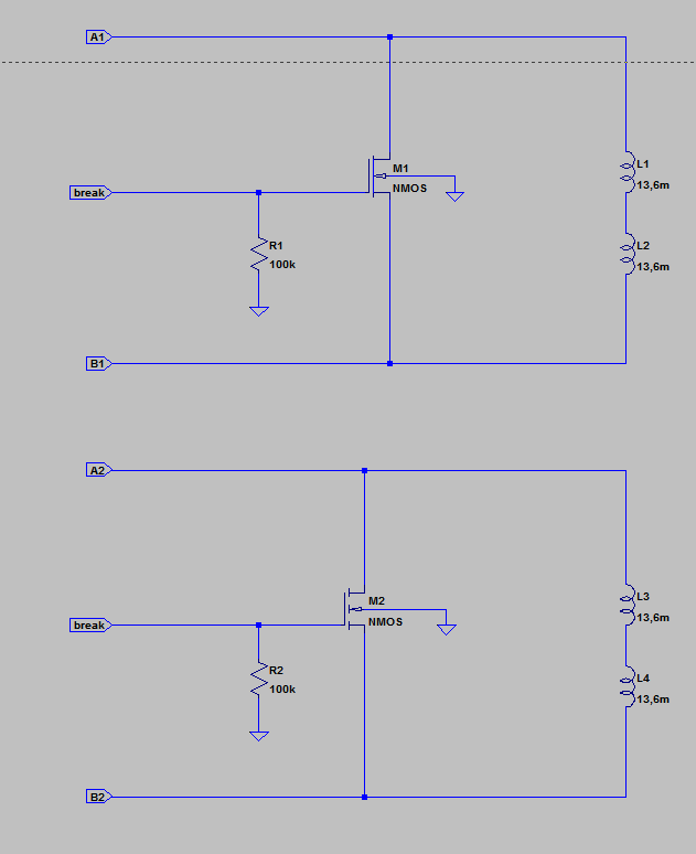

Hey,
ich würde für angehängte Schaltung einen Mosfet benötigen. Die Schaltung
ist im Prinzip ein Bremsschaltung, welche bei Stromausfall die
Wicklungen eines Schrittmotors kurzschließen soll. Ich finde einfach
garkeine Bauteile, welche meine Anforderungen erfüllen (Depleation Type
N-Kanal Mosfet mit herausgeführtem Bulk und 2A Dauerstrom).
Ich hoffe ihr könnt mir helfen.
MFG
Master3553

Manuel Burgstaller schrieb:
> Ich finde einfach garkeine Bauteile, welche meine Anforderungen erfüllen
Dann ist dein Design ungünstig oder falsch. Und du hast Glück, dass du
keinen (in Zahlen 0) es wäre sogar noch schlimmer, wenn du einen (1)
finden würdest. Denn dann müsste nur ein (1) Bauteil abgekündigt werden
und du fändest keinen Ersatz mehr...
> Depletion N-Kanal Mosfet mit herausgeführtem Bulk und 2A Dauerstrom
Gibts nicht, weil technisch viel zu aufwändig.
> bei Stromausfall die Wicklungen eines Schrittmotors kurzschließen
Nimm ein Relais...
> Ich finde einfach
Tja, Elektronik ist kein Wunschkonzert.
Du musst wie bei lego mit dem Vorlieb nehmen, was da ist.
Man nennt es ja schliesslich konstruieren und nicht zusammenwünschen.
Das Power-MOSFETs immer eine Diode drin haben, braucht man sowieso zwei,
antiparallel, aber break muss auf -10V gezogen werden damit sie sperren,
vermutlich wolltest du P-Kanael MOSFETs.
        +---|I IXTP6N50D2
        |    |S
break --+    |
        |    |S
        +---|I IXTP6N50D2
Relais sind einfacher und bei seltenem Schalten problemlos.
> Ich finde einfach
LOL.
Depletion MOSFETs sind heutzutage praktisch ausgestorben. Ich kenne sie
von früher, aber nur als p-Kanal. Und dann auch nur für wenige mA. Dito
den separat herausgeführten Bulk-Anschluß. Den gibts nur bei
ausgesprochenen Exoten und Leistungstypen sind das alles nicht.
Ich glaube ich lehne mich nicht zu weit aus dem Fenster wenn ich
behaupte, daß es einen solchen MOSFET wie du suchst nie gegeben hat.

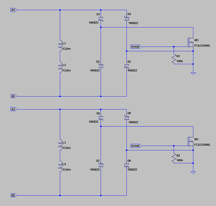

> die Anzugs und Abfallzeit
Warum ist die für dich ein Problem? Muss der Motor immer sofort
Dir ist schon klar, dass ein statische Bremsung mit dem Kurzschluss
sowieso nicht möglich ist? Denn wenn sich der Motor gaaaaaanz
laaaaangsaaaam dreht, wird keine nennenswerte Bremsleistung erzeugt...
OP #4072790
Dann könnte ich mir das herausgeführte bulk sparen und einen FC8J3304
nehmen.... Ich gehs mal durch, danke :)
Schon klar, dass sich der Motor dann langsam weiterdrehen wird. Aber ich
will damit ja nur verhindern, dass meine Z-Achse abstürzt.
OP #4072845
Also das wäre die aktualisierte Schaltung. Nach meiner Überlegung müsste
sie funktionieren. Hab ich was übersehen?
Eine mechanische Bremse war auch meine erste Überlegung, aber mein
Projektbetreuer hat gesagt, dass würde zu aufwendig, und ich soll es
elektronisch regeln.
