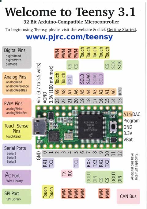

Hat von Euch schon jemand dieses Teil verwendet?
Es gibt eine einfach handhabbare Erweiterung der Arduino- IDE, so dass
man nach dem Anlöten der Stiftleisten sofort startklar ist.
Aber gibt es auch andere Möglichkeiten, z.B. zum Debuggen ??
Google fand dies:
http://mcuoneclipse.com/2014/08/09/hacking-the-teensy-v3-1-for-swd-debugging/
Aber das ist doch etwas heikel, oder?
Mich interessiert an Cortex M4 vor allem die Gleitkomma- Arithmetik, die
man in Verbindung mit den DSP- Erweiterungen für digitale Filter, FFT
usw. verwenden kann.
