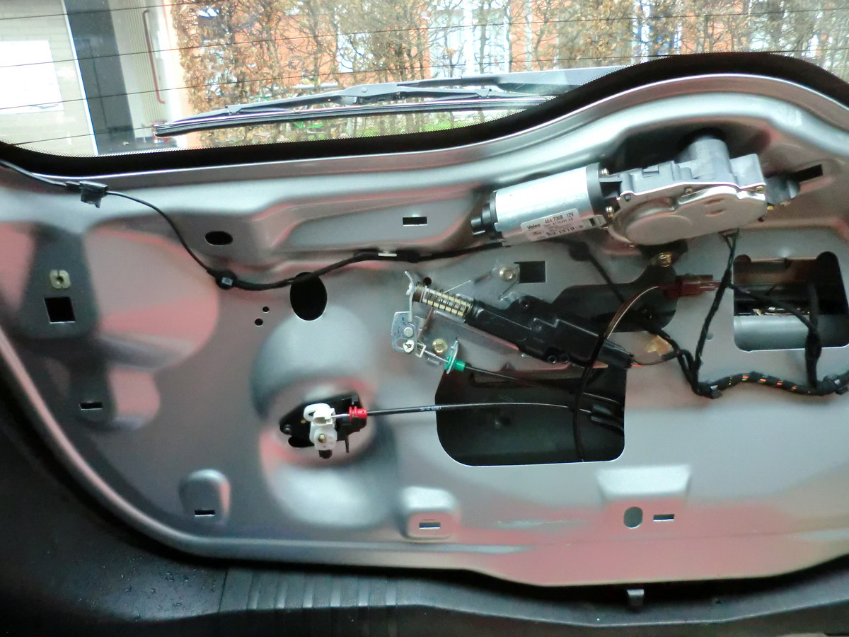

ich habe folgendes Problem bei meinem Auto, Ford Fiesta 2005.
Die Heckklappe öffnet nicht mehr automatisch mit dem Schalter im
Cockpit, der Schließzylinder funktioniert allerdings einwandfrei.
Auf den Bildern ist folgendes zu sehen:
Bei dem roten Seilzug befindet sich das eigentliche Schloss, welches
rückseitig mit dem Schlüssel bedienbar ist. Man dreht den Schlüssel und
sowohl der rote, als auch der grüne Seilzug bewegen sich und die
Heckklappe öffnet.
Betätigt man im Cockpit den Schalter zum Öffnen der Heckklappe, so
bewegen sich ebenfalls beide Seilzüge, in diesem Fall jedoch initial
durch den grünen Seilzug bestimmt. Dieser scheint aber irgendwie nicht
weit genug zu ziehen, so dass das Schloss nicht öffnet. Ich weiß nicht,
ob die Rückstellfeder zu stark ist, oder ob der Motor (ist es überhaupt
ein Motor) zu schwach.
Ich sehe die Bewegung des Seilzuges, aber es scheint gerade nicht weit
genug zu gehen um die Klappe zu öffnen.

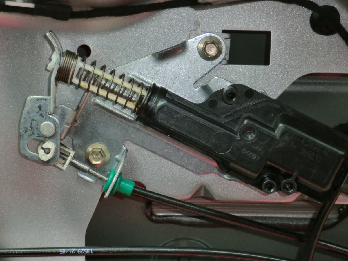

Das zuständige Teil ist in Bild 1 in Großaufnahme gezeigt.
Was kann ich tun um das Problem zu beheben?
Wie heißt das Teil in Bild 1, falls ich es ersetzen muss?

Hallo Ford-Heckklappe,
wie das Teil bei Ford im Katalog heißt, kann ich dir nicht sagen.
Grundsätzlich ist dort nur ein "kleiner" DC-Motor drinne, der mittels
Schneckenrad, dass auf der Welle sitzt den "weißen" Teil der
Bowdenzug-Betätigung in das Gehäuse reinzieht. Dazu ist auf dem weißen
Teil ein lineares Zahnrad (also nicht im Kreis angeordnete Zähne,
sondern in einer Reihe). Wenn durch mechanische Überlastung oder
Alterung die Plaste nicht mehr will wie sie soll, brechen gerne Zähne
weg und der Verfahrweg ist somit nicht mehr gegeben und der Bowdenzug
kann die Heckklappe nicht mehr öffnen.
Versuch es mal bei Ford mit der Bezeichnung
Heckklappenschloss-Stellmotor oder elektrische Heckklappen-Entriegelung.
