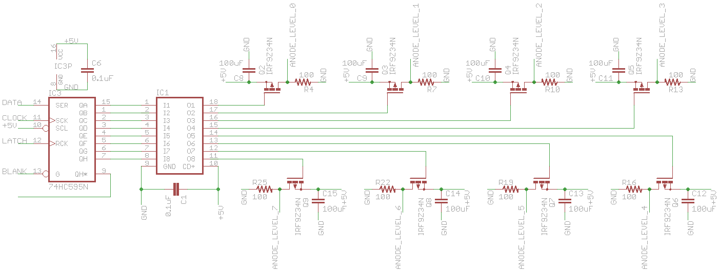

Ich will mir einen 8x8x8 RGB LED Cube nach der Art von Kevin Darrah -
http://www.kevindarrah.com/?cat=99 bauen.
der Cube ist mittlerweile schon so gut wie fertig, aber das Ansteuern
der Ebenen läuft nicht so wie es sein sollte.
Es sind erst alle Ebenen inaktiv, erst nach einmaligem Pulldown mit
1kOhm auf GND zeigt sich was.
Es scheint so als ob dann immer alle Ebenen aktiv sind, wenn nur eine
Aktiv sein soll.
Als Unterschied zum Original habe ich die 200 NPN-Transistoren durch
Darlington Arrays vom Typ ULN 2803A ersetzt. Die LEDs lassen sich damit
auch ansteuern, aber die Ebenen nicht.
Ich habe mal einen Ausschnitt der Schaltung angehängt.
Software-seitig sieht das so aus, dass nacheinander ein Pin des
Schieberegisters auf HIGH gesetzt wird und die zugehörige Ebene dann
aktiv sein soll [Alle Anderen logischerweise nicht]. Das habe ich
überprüft und das geht auch.

nein ich habe hier die Schaltung abgebildet die ich auch gebaut hab. Die
Widerstände die ich meinte sind 1kOhm zwischen Gate und GND.
Mein Problem ist, dass ich nicht weiß, warum immer gleich alle Mosfets
Schalten. Die Gates sind Natürlich nicht versehentlich verbunden.
Wenn ich an den Gates Widerstände nach +5V anlege geht garnichts mehr
und bleibt dann auch so.

So wie gezeichnet kann die Schaltung die MOSFETS nicht ausschalten, dazu
müsste man die Gate-Spannung wieder auf 5V legen.Die im ULN2803
eingebauten Clamp-Dioden dürften die Pullup-Spannung ableiten. Falscher
Treiber?

Es könnte einfach ohne ULN funktionieren. Einfach 1k Widerstand vom 595
zum Gate. Schaltet halt nicht recht schnell ein/aus. Ohne Gewähr ;-)
