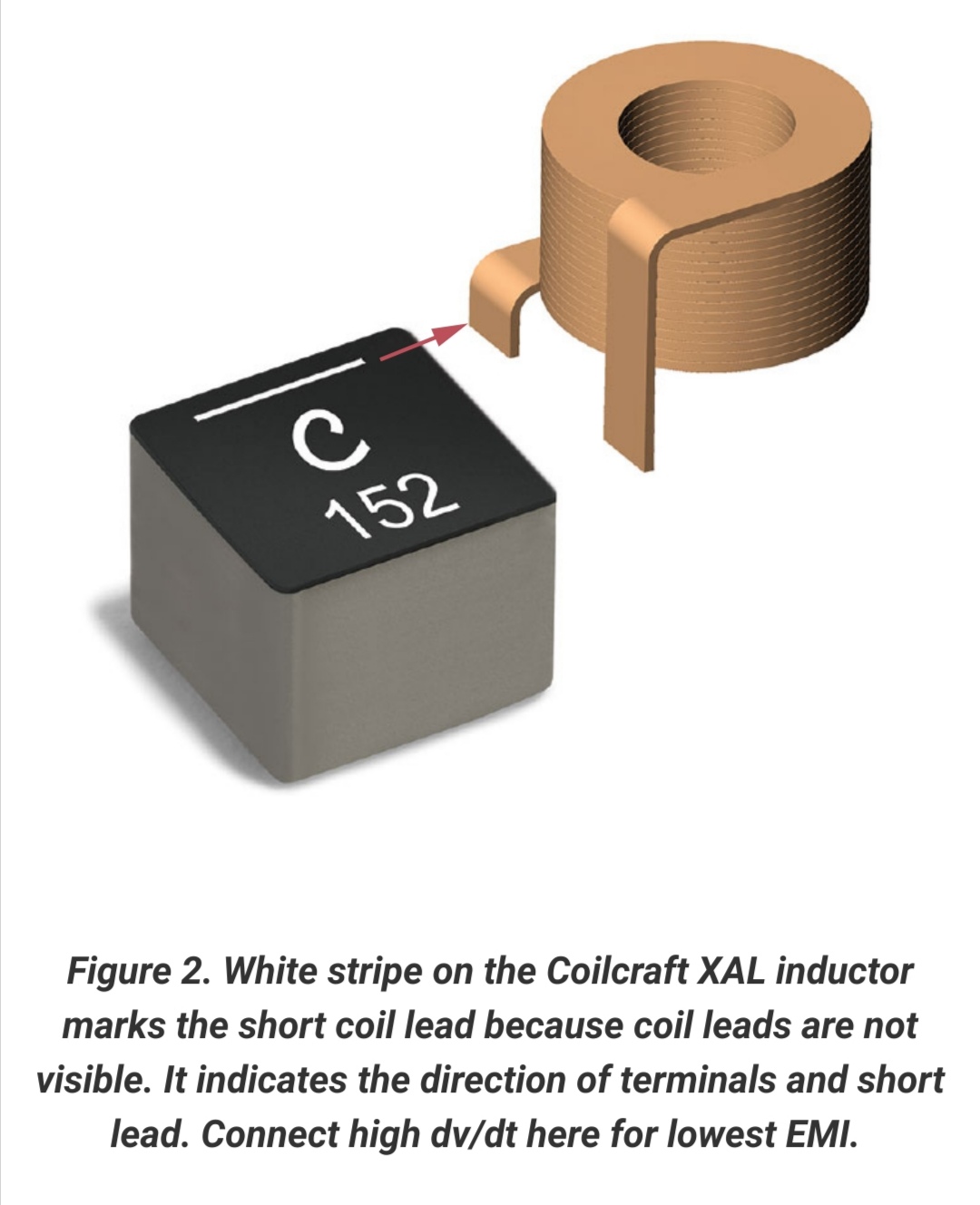

bei einer Veranstaltung von einem Hersteller von Induktivitäten habe ich
gehört, dass bei Drosseln die Seite mit der Markierung die EMI Hot Side,
also heisses Ende ist. D.h. diese Seite ist die Aussenlage der Wicklung.
Manche anderen Hersteller schreiben dazu im Datenblatt nichts, haben
aber auch eine Markierung. Andere haben gar keine Markierung.
Ich kann mir nicht vorstellen, dass es bei einer voll geschirmten
Drossel einen nennenswerten Unterschied macht, wie rum man sie einlötet.
Aber wie schaut es bei den mit dem "magnetic conductive resin"
überzogenen aus? Gibts da bei einem Buck Converter weniger kapazitive
Kopplung wenn das kalte Ende an den Ausgangskondensator angeschlossen
ist und das heisse Ende zwischen z.B. 24V Eingangsspannung und GND
umgeschaltet wird?

Also wenn du mit "heissem Ende" die Aussenlage meinst, würde ich es
andersrum einbauen, denn die Ausgangsspannung ist eher konstant (meist
geregelt) während die geschaltete Seite heftig hin und hergerissen wird.
Ja, es macht einen Unterschied, es gibt auch Folienkondensatoren mit
Kennzeichnung der Aussenlage damit man sie bestmöglich einbauen kann.
Ob der Unterschied für deine Schaltung etwas aus macht, weiss man
natürlich nicht.

OP #4073544
MaWin schrieb:
>> umgeschaltet wird?
Ich habe es so gemeint, heisses Ende = Innenlage -> Transistorseite beim
buck converter. Kaltes Ende = Aussenlage -> Ausgangskondensatorseite
beim buck converter.
Ist das heisse Ende nicht die Innenlage?
Heisses Ende bedeutet dann bei den Drosselherstellern auch Start of
Winding, oder?
Würth markiert bei der WE-LQS Serie den Start of Winding,
aber erst ab Größe 5040, die kleineren haben keine Markierung:
http://katalog.we-online.de/pbs/datasheet/74404054100.pdf
Abracon markiert im Datenblatt "St. Side", nicht aber auf dem Gehäuse:
http://www.abracon.com/Magnetics/new/ASPI-0418S.pdf
Signal Transformer markiert ein Ende mit "S", das andere mit "F".
S = Start, F = Finito?
http://www.signaltransformer.com/sites/all/pdf/smd/P114_SCRH5D28.pdf
Die meisten Hersteller markieren gar nichts.

Ich hatte mal vor einiger Zeit einen Artikel in einer Fachzeitschrift
diesbezüglich gelesen. Soweit ich mich erinnere, macht es zum Teil schon
einen EMV-Unterschied, wie rum man die Drossel einbaut.
Ich habe mal nach dem Artikel gegoogelt, weil mich das Ganze gerade
interessiert. Ich finde den Artikel aber nicht per Google.
Grund für das Interesse: Ein Bestücker will ein asiatisches
Billigprodukt anstelle Würth verwenden. Bei Würth ist der Wickelanfang
gekennzeichnet, bei der Billigvariante nicht.
Klar sind die Würth-Drosseln auch aus Asien, aber wenn Würth drauf
steht, wird die Qualität gleichbleibender sein als von einem Hersteller
aus einer chinesischen Hinterhofgarage...

In der aktuellen Elektor (07/08 2022) ist ein Artikel zu diesem Thema
("EMV-Störungen durch Speicherdrosseln minimieren"). Verfasser ist
Ranjith Bramanpalli, Fa. Würth Elektronik.
