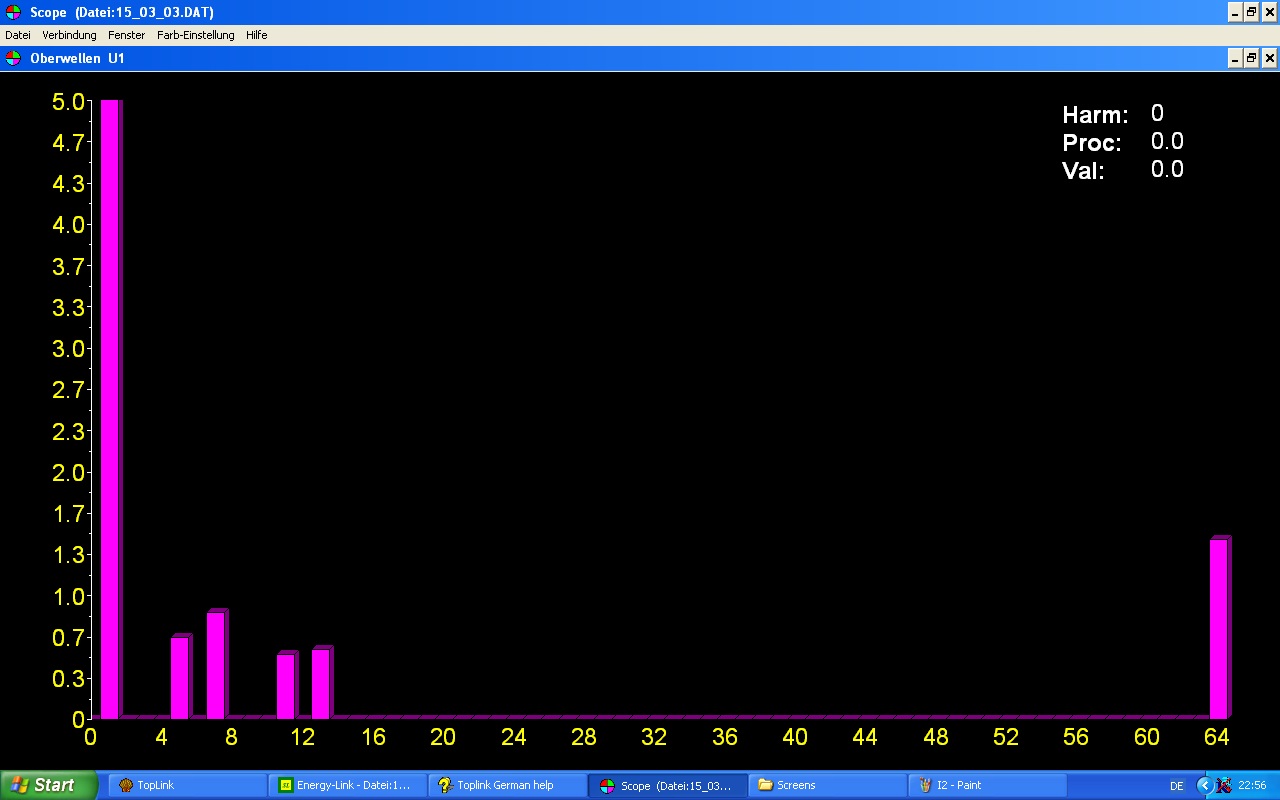

unzwar bin ich gerade dabei, im Rahmen meiner Bachelorarbeit die
Oberwellen bzw. die Spannungsqualität eines 3 phasigen
Synchrongenerators zu ermitteln und zu bewerten. Dabei traten einige
Verständnisfragen auf. Das erste bild zeigt die bei der FFT-Analyse
resultierende Linienspektrum als Verhältnis der Oberschwingungen zur
Grundschwingung (THD) in Form eines Balkendiagramms der Spannung U1.

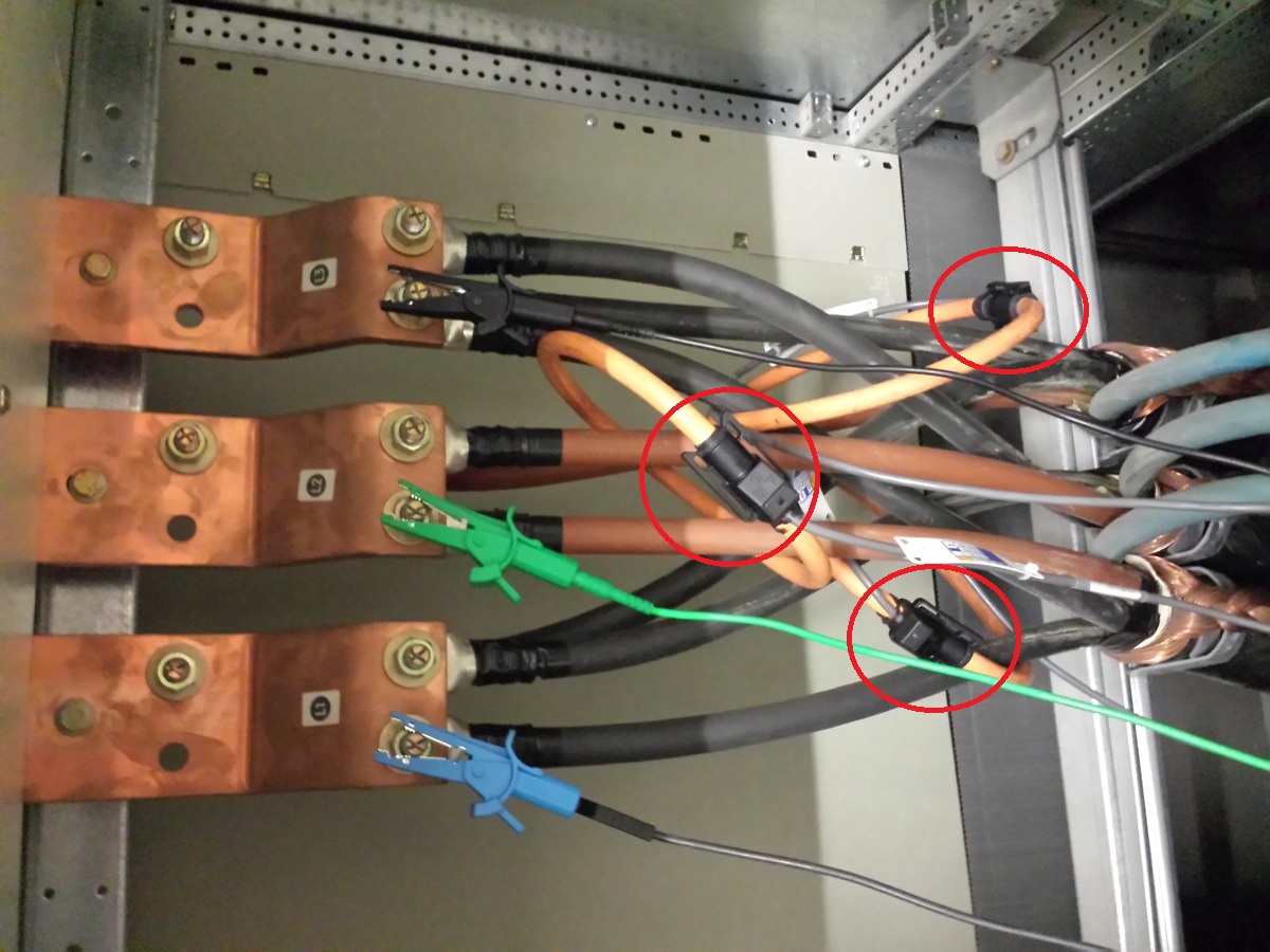

Jetzt verstehe ich nicht so ganz, warum die geraden Oberwellen
unterdrückt werden ? Liegt das an einer kompensationsanlage ? Die
Spannung wurde in einer NSHV (Niederspannunghauptverteilung) gemessen.
Dort befanden sich nur 3 kabeln pro Phase also 3*3=9 Kabeln und ich habe
den Neutralleiter vermisst, was ich mir auch nicht erklären kann. Meine

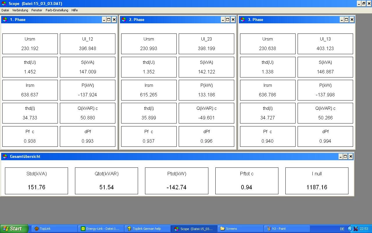

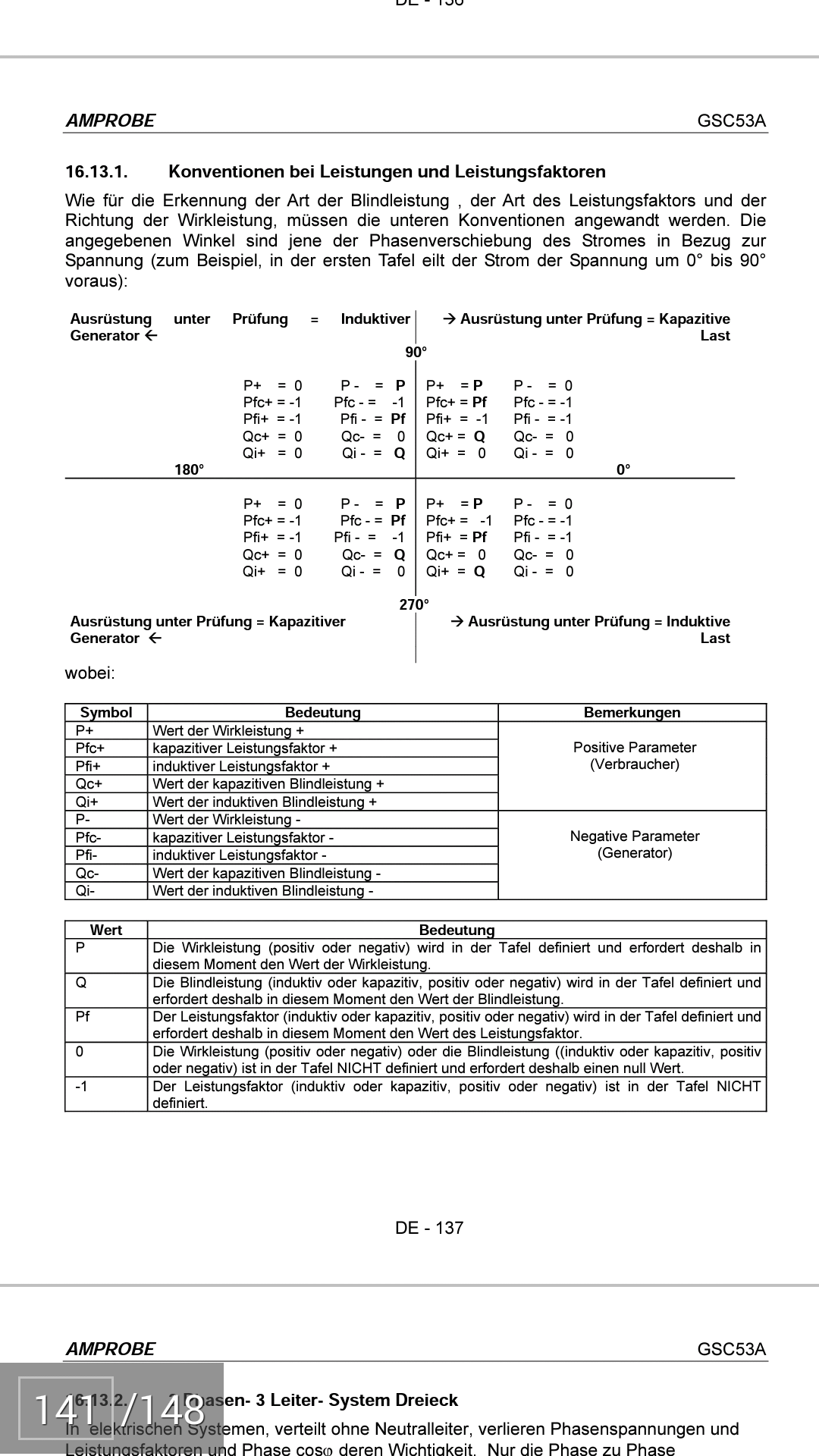

zweite Frage ist: theoretisch muss die Maschine sich im Generatorbetrieb
befinden also entweder im 2. oder 3. Quadranten. Die Spannungen U1 und
U3 befinden sich im 3. Quadraten, dass heißt wirkleistung negativ und
blindleistung positiv. Aber was tut die 2.Phase ? warum ist die
Wirkleistung positiv ? Und meine letzte Frage ist: was ist genau der
unterschied, wenn ne maschine kapazitive und eine induktive abgibt ? Der
Generator wird mit einem Dieselmotor angetrieben. So wird an den
Drehstromwicklungen eine 3 Phasige Spannung induziert (der rotor hat ne
spezielle Erregereinrichtung). Wie verläuft nun genau der Leistungsfluss
? Also wo wird wie kapazitive oder Induktive Leistung abgegeben bzw.
aufgenommen ?

Gast #4074006
Die Generatoren in diesem Leistungsbereich besitzen meist gar keinen
Neutralleiteranschluss. Ohne Trafo kann man  diese Generatoren auch gar
nicht gegen N belasten.
Die Blindleistung in einer Phase ist gegenüber der Blindleistung der
anderen Phasen negativ. Das macht so keinen Sinn. Ich denke das liegt am
Messaufbau.(Bezugspunkt wird eine Phase sein kein künstlich erzeugtes
Neutralpotential.)Die Bezeichnungen der Spannungen ist auch verwirrend.
Der Reihenfolge nach müssten die Spannungen U12, U23, U31 genannt
werden.
Welche Spannungen / Ströme werden denn tatsächlich gemessen und welche
werden errechnet?
Grundsätzlich kann man davon ausgehen, dass der Generator Wirkleistung
abgibt und die abgegebene Blindleistung induktiv ist!

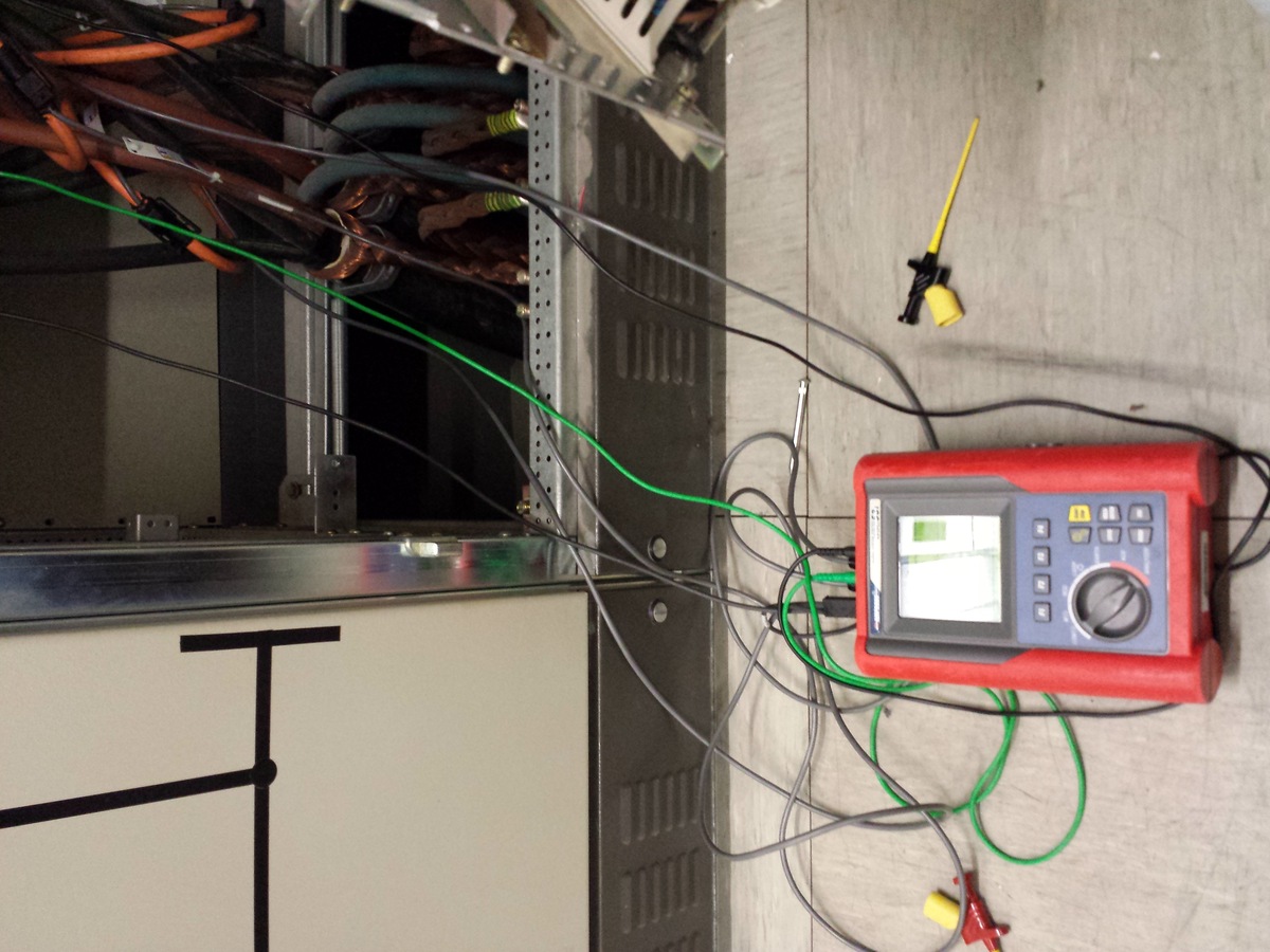

Danke erstmal für die schnellr Antworten! Im Anhang sieht man den
Aufbau. Im Handbuch dieses messgerätes wird erklärt, dass bei einem
dreileitersystem die erste phase an den ersten Anschluss kommt, die
zweite an den zweiten und die dritte genauso. Das letzte kabel (den man
eigentlich an drn n leiter anschließt )kommt ebenfalls an phase 2.

Gast #4082646
Hallo SonicHazard, ich wollte den drehstrom und spannung von den
Abgängen des synchrongenerators messen, darstellen und die oberwellen
messen. Dies ist nur in niederspannunghauptverteilung möglich . Ich habe
mal im handbuch nachgeschaut und er zeigt mir die messschaltung im
Anhang und ich habe mich dran gehalten. Vielleicht könnte mir jemand
erklären was ich bei der messung falsch mache. Ich verstehe nicht ganz
was da genau passiert. Wenn der generator über ein dieselmotor
angetrieben wird, dann erzeugt er an den statorwicklungen ein dreiphasen
Spannung. nun wird notstromversorgt (es handelt sich ja um ein
notstromaggregat ). Entstehen nun oberschwingungen durch die last selber
die hinzugeschaltet wird ? Oder kann das an der maschine liegen ? Ich
wäre für jede hilfe sehr dankbar!
