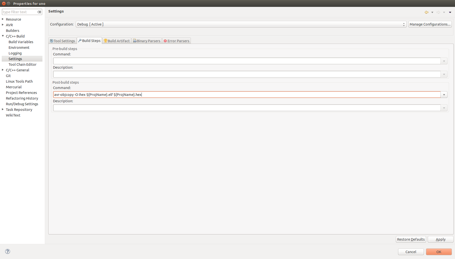

Gast #4074545
>Eclipse hat bei den Einstellungen  für das Projekt den Reiter Build
>Steps (oder so ähnlich) und da auch einen post-build commands
Probier ich gleich mal aus. Danke.
