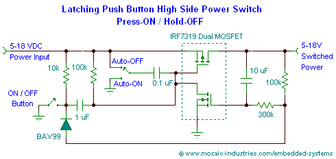

Hilfe: Wer kann mir eine Press-ON Hold-OFF Schaltung bauen - gute Bezahlung Hallo Mikrocontroller-Forum, wer kann mir die folgende Schaltung bauen? http://www.mosaic-industries.com/embedded-systems/microcontroller-projects/electronic-circuits/push-button-switch-turn-on/latching-toggle-power-switch#press-on-hold-off-latching-circuits Schaltung Fig.7 mit Jumper für AUTO-ON / AUTO-OFF Voraussetzung: - so klein wie möglich - AUTO-ON / AUTO-OFF via Jumper - echte Platine ich Biete: - gute Bezahlung - Namentliche Nennung Vielen Dank für Eure Hilfe! Christian

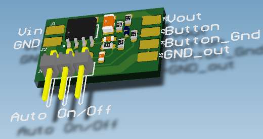

Fertig! ;)

Den Teil an der Seite sollte man noch mal überarbeiten. Da kann man sich schnell verlesen.

Das Bild ist zwar noch keine "echte" Platine, aber von echten Designdaten nach dem oben angegebenen Schaltplan. Größe etwa 13 x 20 mm, eiseitig, Bauteile >= 0603. Geht auch eine gefräste Platine? Die hat halt keinen Lötstoplack.

@NIEMANDGIBTWAS: selten so einen wirren Schwachsinn gelesen. Vielleicht ersparst Du uns gefälligst in Zukunft Dein peinliches Wirtshausgepöbel, wenn Du sternhagelvoll bist! @picalic: Sieht gut aus. Was hast Du denn für den 10µF-Kondensator vorgesehen? Im Falle eines Elkos würde ich lieber zu einem Vielschicht-Kondensator raten: http://www.reichelt.de/Vielschicht-SMD-G1210-High-Cap/X7R-G1210-10/3/index.html?&ACTION=3&LA=2&ARTICLE=107456&GROUPID=5155&artnr=X7R-G1210+10

sieht man doch.. der dicke Kondensatort ist das 10uf-Teil. Da ist nur ein passives BE in nicht-0603..

Ich würde übrigens noch borhungen in die Pads reinmachen. wenn man da ein Kabel anlötet und bischen grob damit umgeht, reisen die Päds ja gerne mal ab. Mit einem Via gibts in der tat bessere Haftung.

Christian S. schrieb: > wer kann mir die folgende Schaltung bauen? Also wenn diese Schaltung in ein KFZ soll, fehlt ihr noch der Schutz vor Überspannungen. Das Gate des IRF7319 hält nur 20V aus, der IRF7319 nur 30V und im Bordnetz kann durchaus mehr los sein, da wird die Schaltung nicht lange überleben. http://www.dse-faq.elektronik-kompendium.de/dse-faq.htm#F.23
MaWin schrieb: > Also wenn diese Schaltung in ein KFZ soll, fehlt ihr noch der Schutz vor > Überspannungen. > Das Gate des IRF7319 hält nur 20V aus, der IRF7319 nur 30V und im > Bordnetz kann durchaus mehr los sein, da wird die Schaltung nicht lange > überleben. > > http://www.dse-faq.elektronik-kompendium.de/dse-faq.htm#F.23 Die Spannung kommt von einem 4S - LiPo!
