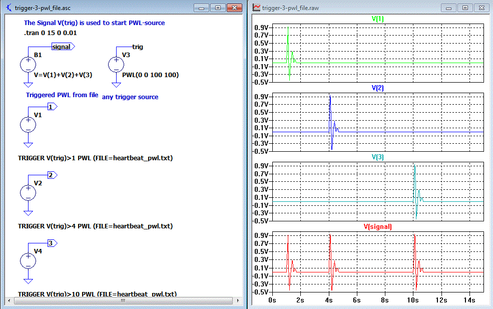

ich möchte in einer Simulation mehrere PWL Files nacheinander
simulieren.
Ohne die Simulation zu beenden und das entsprechende PWL File manuell
einzutragen.
Ist es irgendwie möglich mehrere PWL Files anzugeben?
Vielleicht über eine "Haupt PWL Datei" o.Ä?

#4075547
Hallo Sören,
ich habe in LTspice Yahoo group vor kurzem die Möglichkeiten zum Export
von Simulationsergebnissen aufgelistet.
1.
Make the waveform window the active window.
File -> Export
This will give you an ASCII-text file.
2. If you use Matlab, you may want use a Matlab script to convert the
raw-file to an array in Matlab.
http://www.mathworks.com/matlabcentral/fileexchange/23394-fast-import-of-compressed-binary-raw-files-created-with-ltspice-circuit-simulator
3. Somebody did a similar script for Mathematica based on the Matlab
script as far as I remember.
4. Use the program ltsputil.exe to convert the raw-file to a ASCII-text
file.
https://groups.yahoo.com/neo/groups/LTspice/files/%20Util/ltsputil/
Helmut
