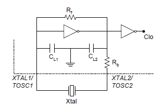

Bei Verwendung eines 32.768-kHz-Uhrenquarzes am ATtiny45 werden laut
Datenblatt (S. 29) intern zwei Kondensatoren dazu geschaltet, was die
äussere Beschaltung ohne zusätzliche Kondensatoren erlauben soll: 16pF
an XTAL1 und 6pF an XTAL2. In der AppNote AVR042 gibt es ein
entsprechendes Schaltbild (circ.png).
Dort wird auch beschrieben, wie sich die Lastkapazität für den Quarz
errechnet (equa.png). Mit CL1=16pF, CL2=6pF und angenommenen
Streukapazitäten CL1S und CL2S von je 7pF, errechnet sich eine
Lastkapazität von rund 8.3pF.
Der mir zur Verfügung stehende Quarz (MH32768C) wurde auf eine
Lastkapazität von 12.5pF abgestimmt, also merklich höher. Wie
problematisch ist das? Wie stark würde die Zielfrequenz in etwa
abweichen (+/-ppm)? Ist das Einschwingen dennoch jederzeit
sichergestellt?
Falls nicht: da sich die internen Kondensatoren nicht deaktivieren
lassen (CKOPT-Fuse gibt es beim ATtiny45 nicht), würde ich auf die Idee
kommen, zu CL2 an XTAL2 einen 10pF-Kondensator parallel zu schalten
(nach GND). Rechnerisch (CL2neu=CL2+CL2extern) ergäbe das eine
Lastkapazität von 11.5pF, was dem Zielwert des Quarzes ja ziemlich nahe
kommt. Allerdings ist da noch der Widerstand Rb. Für diesen fehlt eine
Wertangabe, was weitere Überlegungen eigentlich überflüssig macht. Aber
wäre das der richtige Weg? Lässt sich mit einem externen Kondensator die
"interne" Kapazität in der Art korrigieren? Es scheint mir nicht gerade
üblich, aber kann man das so machen (Hobby-Bereich)?
Schon einmal danke und einen schönen Abend!
Moderator (Firma: Titel) Persönliche Seite #4074713
Nico schrieb:
> Lässt sich mit einem externen Kondensator die "interne" Kapazität in der
> Art korrigieren?
Ja.
> Es scheint mir nicht gerade üblich
Es lohnt den Aufwand nicht...
Ja. Aber wie gesagt: es lohnt den Aufwand nicht (oder bestenfalls, wenn
du auch eine konstante Temperatur bereitstellst). Denn du hast in deiner
0,5pF genauen Rechnung einfach die parasitären Kapazitäten der
Leiterplatte vernachlässigt...
Gast #4074727
So ganz grobe Faustformel - mit falschen Quarzen gibt es maximal 10
Sekunden pro Tag Abweichung. Ob es zuverlässig anschwingt kann dir ein
Astrologe wahrscheinlich besser vorhersagen.
Im Zweifellfall einfach auf der Platine 2 Plätze für Trimmer vorsehen
und durchprobieren.
Gast #4074731
Ich habe ähnliche Quarze, auch 12.5 pF, an ATmega16(A) direkt
angeschlossen. Sie laufen problemlos, aber bei den ca. 700 Uhren hatte
ich von -2 bis +2 s/d alles dabei - wird per Software abgeglichen.
Gast #4075014
S. Landolt schrieb:
> ...auch 12.5 pF, an ATmega16(A) direkt
> angeschlossen.
Der ATmega16(A) hat offenbar interne Kondensatoren mit je 36pF. Damit
liegt die Last merklich höher, als es der Quarz gern hätte. Interessant,
dass es dennoch sowohl positive als auch negative Abweichungen gibt.
So oder so, den Abgleich werde ich bei Bedarf auch über die Software
machen.
Vielen Dank für eure Tipps und Erfahrungen!
