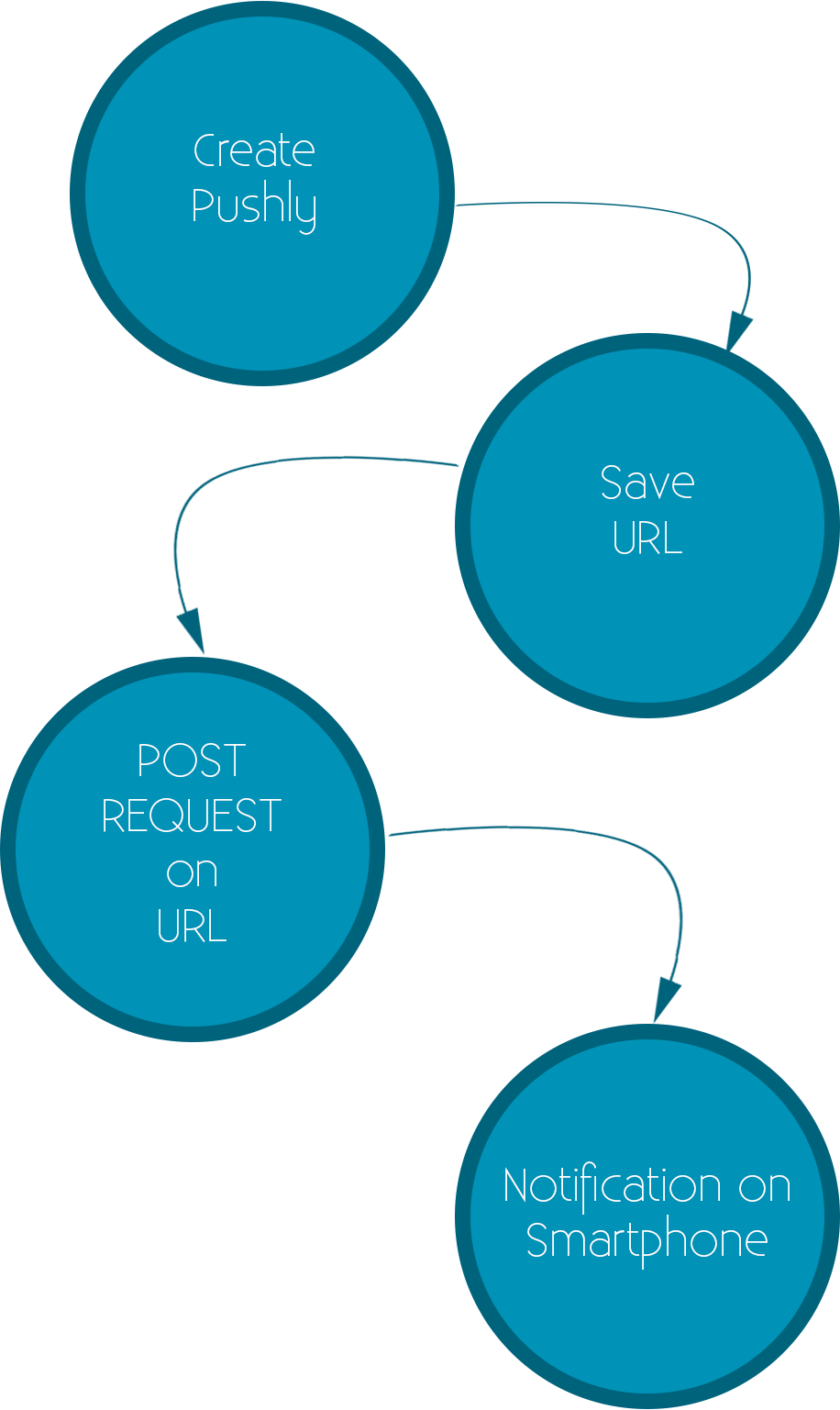

Auf dem Pi lässt es sich z.B. so über die bash triggern:
curl --header "Accept: application/json;" -X POST --data "message=OPTIONAL" http://pushly.de/PUSHLYKEY
PUSHLYKEY müsst ihr durch euren Key ersetzen.
Das prinzip ist ziemlich einfach. App herunterladen, einen Pushly
erstellen, die Url speichern, in den Pi reinjagen oder ähnliches.
Sobald ein POST Request auf die URL geschieht, wird die Nachricht ans
Handy verschickt.
Wird die URL über einen Browser aufgerufen muss man lediglich auf das
Icon in der Mitte klicken.
