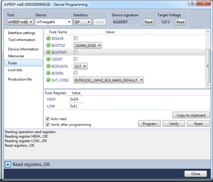

Ok, habe die Fuses mal ausgelesen und es scheint der interne Oszillator
verwendet zu werden. Was genau heißt 1Mhz_6CK_64MS? Läuft der uC somit
mit 1Mhz? Habe FOSC auf 1Mhz geändert, aber empfangen tue ich immer noch
nichts.
von spess53 (Gast)
Hi
>nichts.
Ja.
>nichts.
Aber 1MHz und 9600Bd ergeben einen Baudratenfehler von 7,0%. Damit ist
keine fehlerfreie Übertragung möglich. Geh mal auf 4800Bd runter.
MfG spess
von Bert S. (kautschuck)
Leider empfange ich auch bei 4800bd rein gar nichts. Bei falscher
Baudrate sollte ich doch zumindest etwas fehlerhaftes empfangen?
