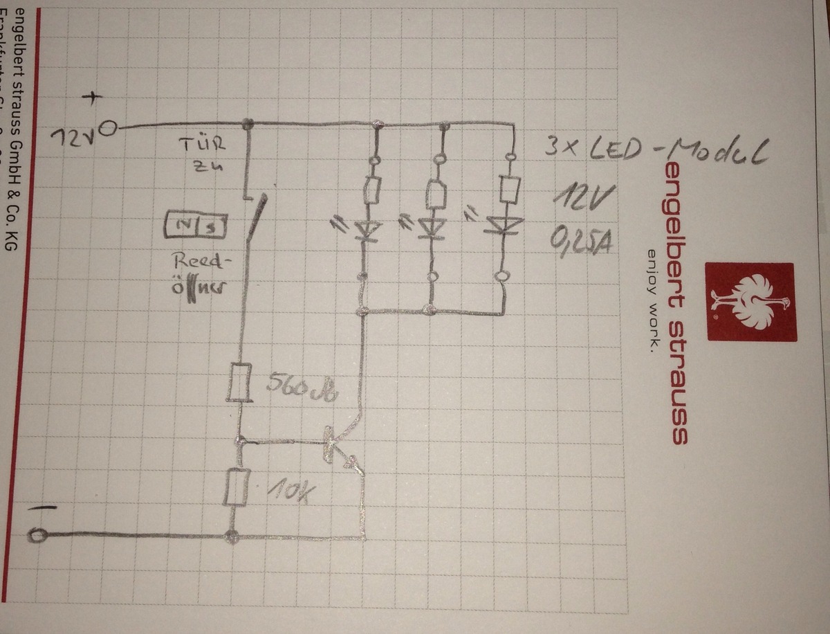

von vcv (Gast)
evtl. so
von Petra (Gast)

vcv schrieb:
> evtl. so
Hat der erste Widerstand 560 Ohm? Und wieso?
Brauche ich wirklich den weiteren Widerstand ganz unten? Was bewirkt
der?

> vcv schrieb:
>> evtl. so
> der?
Damit wird der Transistor wirklich gut gesperrt. Das ist hier eigentlich
überflüssig.

Klaus Ra. schrieb:
> Wenn Deine LEDs selber mit Vorwiderstand arbeiten, dann achte auf die
> Verlustleistung des Widerstandes.
> Wenn der Transistor auf Uce 1V kommt, so hat er eine Verlustleistung von
> 0,75W abzuführen.
> So eine Power-LED mag so 4V Spannungsabfall haben, kommt auf den Typ an.
> Dann hätten wird dort 0,25A * 4V = 1W.
> Der Vorwiderstand müsste dann (12V-1V-4V)/0,25A = 28Ohm / 1,75W haben.
> Die realen Werte kannst Du selber bestimmen wenn Du genau weisst was Du
> für LEDs kaufst. Also, es wird stellenweise heiß!
Uce 1V? Sapnnung von Collector-Emitter? Oder was bedeutet das? Bzw. wo
kann ich das nachlesen? Also ich mache einen Vorwiderstand noch vor die
parallelen LEDs und die berechnete Verlustleistung abzuführen. Aber
warum muss ich die abführen? Weil bei einem Spannungsabfall die LED
weniger Spannung braucht und diese dann "abgefangen" werden muss?
Ich fühle mich hier schon schlecht, weil ich so viel frage, aber vielen
Dank für die Antworten! Ich hätte gerne E-Technik als Schulfach
gehabt...
Gruß Jan
von Klaus R. (klara)
Jan Seewald schrieb:
> sind übrigens diese LEDs
> http://www.miniinthebox.com/g4-6w-12x5630-smd-500-...
Da kann ich Dir leider nicht helfen. Unklar ist ob die 12 LEDs alle in
Serie geschaltet sind. Das wären dann 1V pro LED, geht nicht. Man
braucht schon an die 2V je LED. Also jeweils 6 in Serie oder 4 in Serie.
Wie wird der Strom begrenzt?
mfg klaus.

Ich habe die LEDs noch nicht bekommen, ich nahm an, da es 3 Watt
Leistung braucht und 12V Spannung, dass die LED dann 0,25A nimmt.

von Jan S. (fatman0)
Ich habe die LEDs mal in den Anhang gepackt, also da ist ein MB6S
Bautreil um Strom gleichzurichten, also egal und 4 360 Ohm Widerstände
nehme ich an. Wie muss ich da rechnen?
3 LEDs und ein 360Ohm Vorwiderstand alle in Reihe.
von batman (Gast)
Das sind eher 36 Ohm Widerstände. Was rechnen?

von Stefan F. (Gast)
Darf das Netzteil überhaupt im Leerlauf betrieben werden?
Und wieviel Energie verschwendet es dann pro Jahr?
Bitte vergiss auch nicht Karl Käfers Einwand, dass der Reed Kontakt
wahrscheinlich schließt, wenn die Schranktüre zu ist. Deine Schaltung
(wenn sie denn korrigiert ist) schaltet dann das Licht ein.
Du willst aber vermutlich nicht im Schrank wohnen, sondern Licht haben,
wenn die Türe offen ist, richtig?
Schaltungsvorschlag:
+ Netzteil ---+---|>|---[===]---+
              |   R1      G  |--+ D
              +--[===]--+---||        T1
                        |    |--+ S
         S1   +----/ ---+       |
              |    R2           |
- Netzteil ---+-----------------+
R1 = 1k Ohm
R2 = 1k Ohm
S1 = Reed Kontakt (geschlossen, wenn Türe geschlossen)
T1 = IRL530N
Der Transistor benötigt keinen Kühlkörper. Ich nehme an, dass die
LED-Module bereits Widerstände für Betrieb an 12V enthalten. Deswegen
habe ich sie nicht beschriftet.
