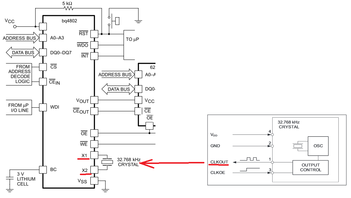

ich habe einen RTC (BQ4802LYPW) und in dessen Datenblatt wird gezeigt,
wie/wo der Quarz anzuschließen ist. Nun würde ich aber gerne einen
Oszillator verwenden (höhere Genauigkeit). Die haben allerdings nur
einen Pin für das Taktsignal.
Geht das eigentlich, dass ich den Oszillator anschließen kann? Oder ist
das nur mit einem Quarz möglich?

Wahrscheinlich nicht. Das macht auch keinen Sinn. Denn ein externer
Oszillator braucht ein vielfaches des Stroms der RTC und macht damit das
ganze Konzept der langen Laufzeit mit Knopfzelle zunichte.
Für höhere Genauigkeit nimmt man RTCs mit eingebautem Quarz und interner
Stabilisierung.

Wie kommst du denn auf dieses schmale Brett? Ob der nackte Quarz am
Oszillator des RTC-Bausteins genauer ist oder ein externer Oszillator,
hängt von der konkreten Wahl dieser Bauteile ab.
> Stabilisierung.
Und was läßt dich glauben, ein eingebauter Quarz wäre genauer? Und was
soll da eigentlich "stabilisiert" werden?
