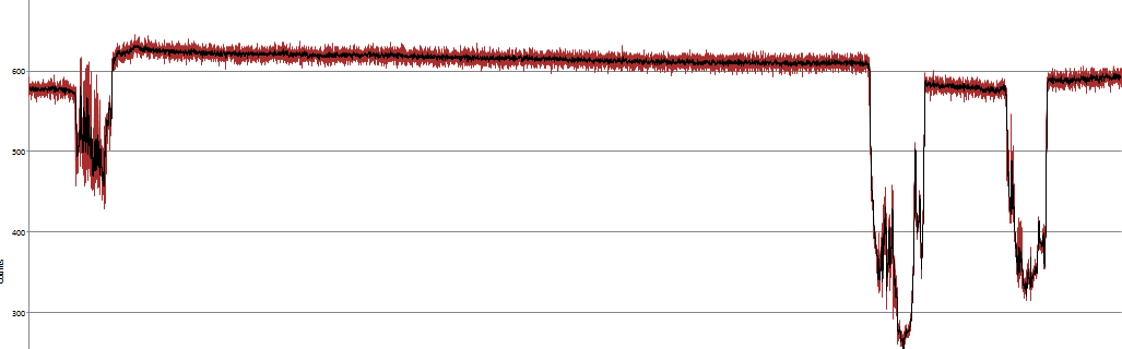

Vielleicht hatte jemand schon einmal etwas ähnliches gemacht und hat ein
paar Ideen zu einer sinnvollen Umsetzung in Programmcode.
Ein ähnliches wie das abgebildete Signal wird über Tage, Wochen oder
Monate eingelesen (I2C Sensor an einem Microcontroller). Es stellen sich
immer wieder gleichbleibende Level ein, dann kommt eine Störung über
mehrere Minuten oder Stunden und danach stellt sich ein neuer Level ein
(mal höher, mal niedriger).
Was ich benötige ist ein Algorithmus, der die Hübe auf ein anderes Level
erfasst und ganz simpel addiert. Die Störungen sollen ignoriert werden.
Ich habe bereits einen gleitenden Mittelwert integriert um das normale
Rauschen etwas zu filtern.
Eine grobe Idee würde mir reichen (Pseudocode quasi). Ich weiß nur
leider nicht wie ich am geschicktesten erfasse, dass eine Störung im
Signal vorliegt und wann ich von einem neuen Level ausgehen kann.
Ich hoffe ihr habt in etwa verstanden was ich meine :-)

OP #4076362
Ich benötige den Wert des aktuellen Plateaus (gemittelt) und des letzten
um den Hub zu ermitteln. Über die Zeit soll der gesamte Hub ermittelt
werden.
Die Werte liegen zwischen 0 und 1023.
Die Störung bewirkt eine Änderung des Signals und versetzt es auf ein
anderes Niveau.

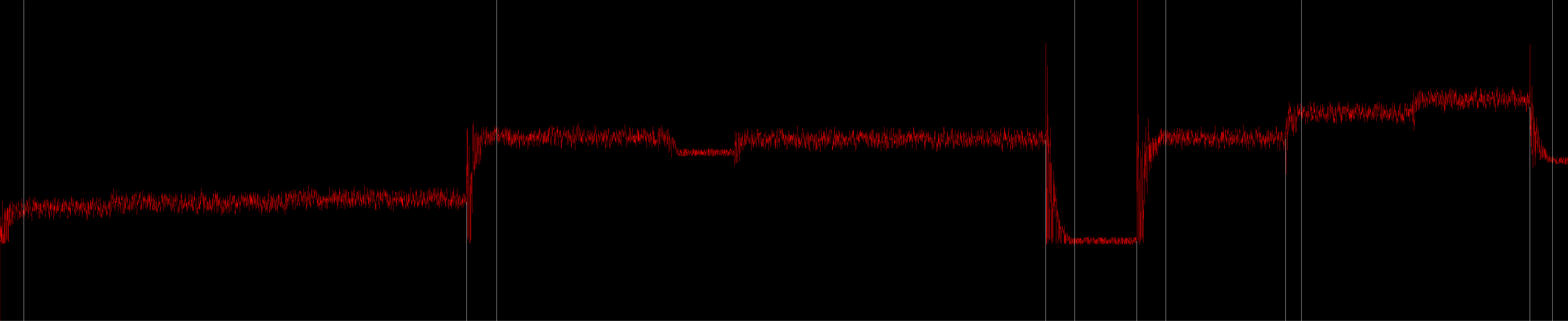

was ist dir denn über die Störungen bekannt?
wie lange dauern die an? wie groß ist der Unterschied zu dem Signal? Ist
das immer so eine deutliche Flanke nach unten?
verarbeitest du das komplette Signal auf einmal, oder soll das adHoc
mitlaufen?
Mein erster Ansatz, sähe in etwa so aus:
Mit einem Ausreichend breitem Filter glätten, wahrscheinlich am besten
mit einem Gaußkernel.
dann einen Kantenfilter, bei dem man ein wenig mit der Länge spielt.
Der Kantenfilter sollte dann an den Übergängen große, positive oder
negative Ausschläge geben. Anhand der Richtung kann man sehen, ob es
nach unten oder oben geht und so zwischen Störung und Normalfall
unterscheiden.
Zusätzlich könnten man noch zur Plausibilisierung zwischen jeweils 2
solchen Ausschlägen in den Orginaldaten Mittelwert und Sigma berechnen.
Für die Plateaus sollte sich ein ziemlich geringes Sigma ergeben
OP #4076646
> mitlaufen?
Danke für deine Mühe. Ich beantworte die Fragen gerne mal:
Die Störungen sind zufällig und absolut nicht vorhersagbar, sowohl von
der Dauer als auch von auftretenden Amplituden. Es können also auch
Flanken nach oben oder ein deutlich(!) erhöhtes Rauschen sein.
Alle 2,5s wird ein neuer Wert erfasst. Nach ausreichend vielen
Plateauwechseln und dadurch ausreichend großem Gesamthub wird eine
Aktion ausgelöst. Das Signal liegt somit nicht sofort vor sondern wird
nach und nach erfasst und ausgewertet.
#4076677
das grundsätzliche Vorgehen muss deswegen ja nicht anders sein.
Wahrscheinlich reicht es sich eine Pufferlänge auszusuchen (zb 200 - 500
Messungen) und mit jedem neuem Messwert darüber die Standardabweichung
und Mittelwert zu berechnen.
Liegen innerhalb der letzten n Messungen m Messungen außerhalb des 2
fachen Sigmas, handelt es sich Wahrscheinlich um eine Störung.
Um das Ende einer Störung zu erkennen, würde ich genau umgedreht
vorgehen.
Den Mittelwert und das Sigma ausgehend von der neusten Messung
berechnen. Wenn über mind. 50 Messungen das Sigma plausibel klein ist,
dann schauen, ab wo von hinten nach vorne wandernd, die Werte außerhalb
dieser liegen.
