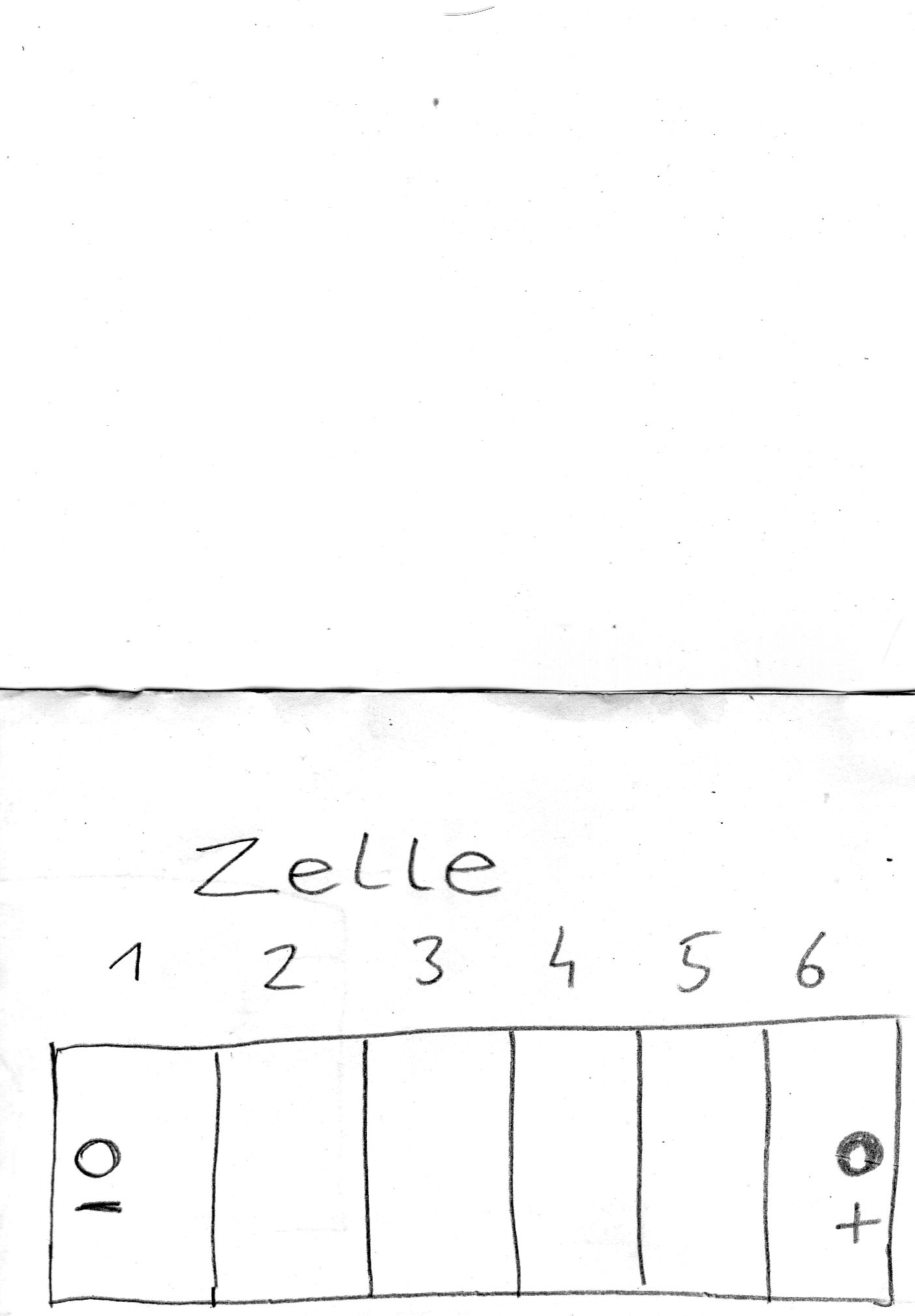

von batman (Gast)
Ich habe das gerade auch mal bei meiner alten Batterie getestet, und
tatsächlich messe ich beim Laden an 14.7V zwischen der Säure der 1. u.
2.Zelle nur 2.0V, während die anderen 2.6V habenie Zelle am Minuspol nur
2.0V und bei den anderen um 2.6V.
Wer mißt mißt Mist?
von batman (Gast)
Sorry für den Müll, also nochmal:
tatsächlich messe ich beim Laden an 14.7V zwischen der Säure der (am
Minuspol) 1. u. 2.Zelle nur 2.0V, während die anderen 2.6V haben.
Wer mißt mißt Mist?

Was, wo, wie wird den "zwischen der Säure" gemessen? ich messe immer an
den einzelnen Polen (wenn man überhaupt noch ran kommt)
Old-Papa
(der auch gerade versucht, eine abgeschissene Batterie zu beleben)

von batman (Gast)
Wie kommst du denn bei einer Autobatterie an die Pole der einzelnen
Zellen? Mit einer Säge?

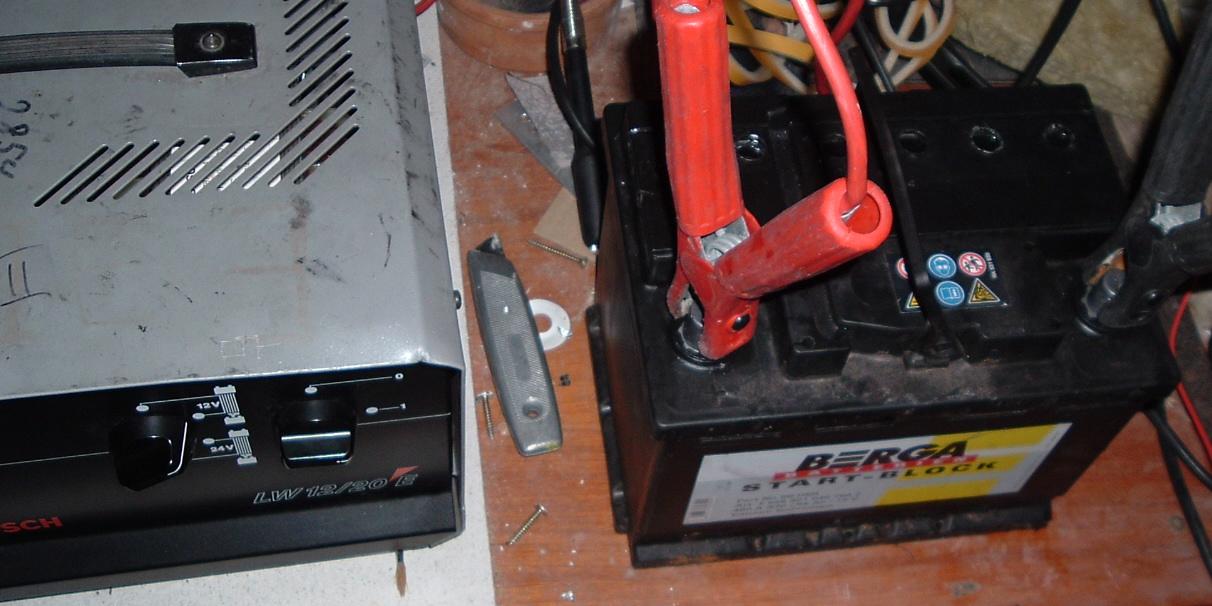

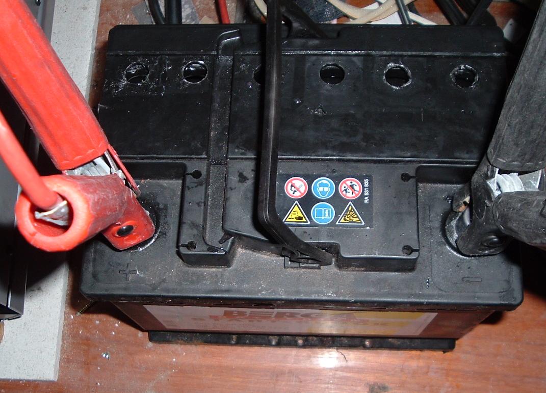

Anbei mal Bilder. Den Bleiakku habe ich aufgebohrt.
Meiner ist leider verklebt, es gibt auch welche die man aufhebeln
kann. Das sollte man zuerst versuchen.
Wenn ich mir eine neue Batterie bestelle, wird es wohl diese
http://www.ebay.de/itm/Voltecc-12V-62Ah-56221-Pluspol-links-ersetzt-55Ah-56Ah-60Ah-61Ah-65Ah-/271709383400?pt=DE_Autoteile&hash=item3f43242ae8&clk_rvr_id=807802731162&rmvSB=true
werden.
Das Messspitze hält man in die Säure. An die Platten traue ich mich
nicht. Da kann man schnell einen Kurzen verursachen ...
Der Kurze ist zwar möglich, aber trotzdem betrachte ich das Halten der
Meßspitze in die Säure als eine schlechte/irreführende Methode.
Erstens bauen sich durch die Elektrochemie Spannungen auf, die den
Meßwert überlagern/verfälschen, und auserdem mißt Du ja irgendwas zw.
neg. und pos. Elektrode.
Evtl. kommt man ja an die Verbinder zw. den Zellen ran ...
Das sollte man nicht machen, weil dabei unweigerlich fremde Metallionen
in die Säure gelangen.
Die Chemie eines Bleiakkus ist sehr empfindlich gegenüber manchen
Verunreinigungen, die zu erhöhter Selbstentladung, stärkerer Gasung,
oder sogar zu völliger Unbrauchbarkeit führen können.
Im Übrigen ist es nicht überraschend, dass du mit einer Metallelektrode
gegenüber der negativen Platte nur eine geringe Spannung misst.
Die negative Platte besteht im geladenen Zustand ja aus Blei, und wenn
du als Sonde einen Bleidraht nähmest, wären beide Elektroden aus dem
gleichen Metall und du würdest du annähernd 0V messen.

von oldeurope O. (Gast)
Paul Baumann schrieb:
> Die vernünftigste Methode
Hallo Paul, ich habe Deine Beiträge da
Beitrag "Erfahrung mit Desulfatisierung von Bleiakkus"
gelesen. Das werde ich mir auf jeden Fall noch bauen.
Zur Wasserladung habe ich keine genaue Anleitung gefunden.
Wenn Jemand da genauere Infos hat, bitte posten.
Momentan läd der Akku noch mit 8A. Wenn er voll geladen ist,
werde ich ihn erst entladen und dann das Wasser entleeren.
Dann fülle ich die alte, gefilterte Säure wieder rein
und lade den Akku.
Einen Säureheber habe ich leider nicht bekommen.
Ich hoffe morgen hat ein Autoteileladen offen,
dann kaufe ich mir einen. Ich könnte ja mal auf der
Tankstelle fragen ...
LG
old.

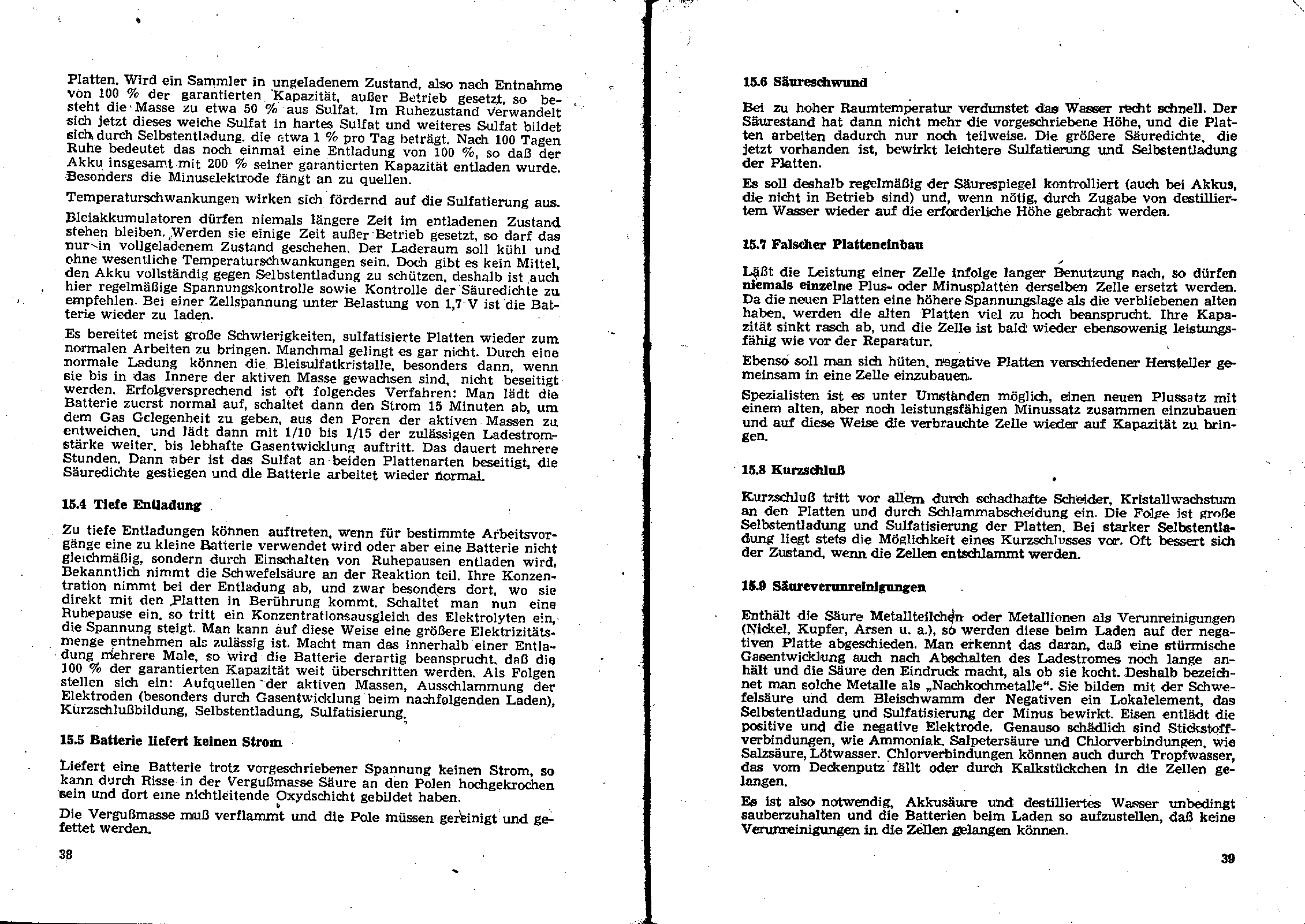

Hier mal etwas von 1962.
Aus dem Lehrbrief Ladewarte VEB Grubenlampe Zwickau.
Die Veränderung der Dichte bei Wasserladung ist bei Blei nicht so
wichtig. Das ist eher bei offenen NC von Bedeutung.
Dichte:
Ortsfeste Bleiakkus  1,21
Fahrzeugbatterien    1,26
Starter              1,28
Motorradbatterie     1,26
batman schrieb:
> Die Batteriewaschungen scheinen ja schon ein verbreitetes Ritual zu
> sein
Auf das reinigen mit Soda bin ich nicht gekommen.
Habe neue Säure 1,28g/cm2 eingefüllt und die hat jetzt 1,22g/cm2
im Akku. Dieser nimmt kaum Ladestrom auf. Das war wohl nix.

von Mani W. (e-doc)
Interessant ist die Tatsache, dass vom Pluspol gemessen und mit der
anderen
Meßspitze in die erste Zelle 0,47 V angezeigt werden, vom Minuspol zur
nächsten Zelle in die Säure jedoch 1,64 V.
Es ist absolut unerheblich, ob die Prüfspitze in der Säure mehr links,
rechts, hinten oder vorne eingetaucht wird.
Es ändert sich nichts am Ergebnis...
Schönen Gruß
Mani
Begriff "Halbzelle"! Du mißt zwischen den beiden Halbzellen einer Zelle.
von Mani W. (e-doc)
wie erklärt man jetzt den Unterschied von 0,47 V und 1,64 V  von
-Pol/+Pol zur nächst liegenden Zelle?
0,47+1,64=Zellenspannung. Oder was meinst du? Mach doch eine Zeichnung.
von Mani W. (e-doc)
Lies meinen Beitrag mit Messungen weiter oben bzw. den Beitrag
von Old Europe.
Versteh ich nicht. Würde echt ne Zeichnung bevorzugen.
von Mani W. (e-doc)
Schönen Gruß
von batman (Gast)
Mit der Spannung zwischen 2 benachbarten Elektrolyten mißt man also die
Summe von 2 "halben" Zellen, die nicht zusammengehören. Mäßig hilfreich.

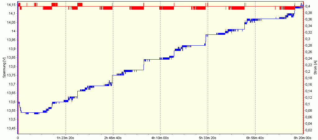

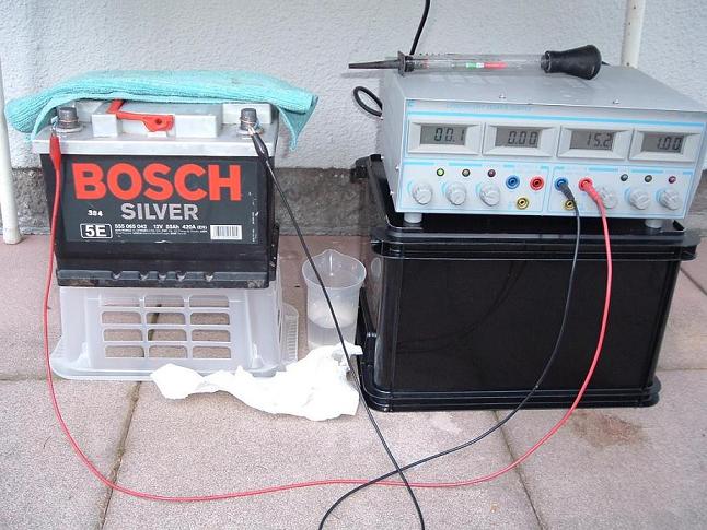

Seit gestern Abend lade ich mit 1A Konstantstrom aus dem
Labornetzteil. Ich beobachte dabei wie die Dichte der Säure
steigt. Im grünen Bereich bin ich noch nicht.
Das dauert, aber ich bin vorsichtig-optimistisch.
Wenn das klappt, mach ich eine Dose Würzfleisch auf ... :-)
LG

Welche Art Ladung macht denn das Bosch LW12/20E?
Habe leider keine Unterlagen dazu.
LG
old.
von 900ss (900ss)
wartemal schrieb:
> Bleiakkus und Reflexladen
Das Ladegerat hat ein Programm für Bleiakkus. Dort kann man dann
zwischen "normal"- oder "Reflex"-Laden wählen.
Wo fehlt jetzt hier die Neugier? Das ist bei dem Gerät so möglich, da
braucht es keine Diskussion. Und jetzt?
von F. F. (foldi)
Ladekennlinie bei 12 V IWU

Die Stopfen sind gekommen und ich habe die Berga-Startbatterie
eingebaut.
Scheint in Ordnung zu sein. Ich muss den Keilriemen nachspannen
mit der Schwachen Batterie ging das noch ... Gutes Zeichen.
Jetzt das gleiche Spiel mit der Bosch-Silver und dann habe ich zwei
gute Batterieen.
Viel gelernt bei der Aktion. Danke an die Helfenden.
LG
old.

Und was war nun aus dem defekten, reparierten(?) Akku aus dem Titel
geworden, mal so am Rande gefragt?
von Griesgram, der Grobe (Gast)
Nur mal so am Rande geantwortet: Das ist DER, um den es geht -aber frag
ruhig....
Kannst Du erkennen, was drauf steht?
Beitrag "Re: Starterbatterie Bleiakku defekt, Frage"
Ich helfe Dir: "BERGA"

von batman (Gast)
Vor dem Auskippen der alten Säure hatte ich sie randvoll geladen (8Ah
von ursprünglich 45) und über Nacht noch mit 100mA Überladestrom
sprudeln lassen.
Nach dem Befüllen mit Wasser habe ich nicht entladen, sondern gleich
geladen. Ich will ja nicht noch mehr Sulfat erzeugen sondern es in
Blei/Oxid umwandeln. So steht es in den 2 Anleitungen hier, mehr habe
ich nicht gefunden.
http://www.geo.tu-freiberg.de/~fuerst/mz/faq/Batterie.html
http://ecke-batterien.de/index.php/sulfatabbau
Mal sehen, ich lade mit 0,2A weiter und nehme die Kurve auf.
Anbei mal ein Bild von der Überladung zur Säuredichteeinstellung.
Batterie und Labornetzteil stehen unter einem Tisch auf der Terasse.
Auf den Batterieöffnungen liegt ein Lappen, damit keine Insekten
oder Dreck in die Batterie gelangen. Das destillierte Wasser dient
zum Reinigen des Säurehebers.
Für die Berga brauchte ich zwei Tage und Nächte um gerade in den
grünen Bereich auf dem Säureheber zu kommen.
Zwischendurch immer prüfen, die Batterie leicht bewegen und ggf.
nachfüllen.
LG
