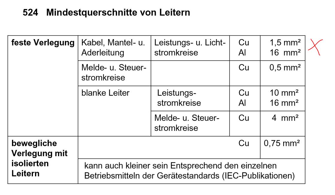

nocheiner schrieb: > Ge/gr und blau dürfen nicht mehr zweckentfrmdet werden! Wo soll das stehen ? Egal wo ich lese, nur ge/gr wird erwähnt, niemals blau. Eli schrieb im Beitrag #4082317: > Ein Laie macht in der Regel weniger Pfusch als der Fachmann. Na ja, wie hier im Forum reichlich dokumentiert, wissen Laien nicht mal wie man's richtig machen müsste.
#4082349
Schaut doch selber nach: - Aderfarben - VDE298
#4082359
Lexikon schrieb: > Schaut doch selber nach: > - Aderfarben > - VDE298 Sehr genaue Angabe. Schade das die VDE mehre Teile und unterschiedliche Versionen hat.
Was sind die wesentlichen Neuerungen bei der neuen Norm ? Die wesentliche Neuerung ist die Einführung der Aderfa rbe „Grau“ für einen Außenleiter. Die Farben und die Farbfolgen in den Kabeln sind aus den nachfolgenden Tabellen ersichtlich. Unverändert ist die Regelung der Aderfarben für Schutzleiter und Neutralleiter, nämlich Grün-Gelb und Blau. DIN VDE 0293-308 (VDE 0293 Teil 308):2003-01 sieht in der nachfolgenden Tabelle – Kabel u. Leitungen mit Grün-Gelber Ader - zwei 4adrige Varianten vor, wobei die Variante mit der Fußnote „i)“ nur für bestimmte Anwendungen einsetzbar is t. Genauso verhält es sich für die 3adrigen Kabeln und Leitungen ohne Grün-Gelbe Ader. Diese spezielle Anwendung ist in DIN EN 60446 (VDE 0198):1999-10, im Abschnitt 3.2.2 festgelegt. Danach darf für bes timmte Anwendungen, vorausgesetzt, dass keine Verwechselungsgefahr besteht und kein Neutralleit er im System vorhanden ist, die blaue Ader als Außenleiter verwendet werden. Außer Blau darf aber keine andere Farbe für den Neutralleiter verwendet werden. In diesem Farbsystem ist die Far be Hellblau generell durch Blau ersetzt worden http://www.glocken-technik.de/Kabelkennzeichnung.pdf (S.3 zittiert den o.g. Normentext )

DIN EN 60446: 2008 (VDE 0198) ist zurückgezogen und ersetzt durch DIN EN 60445: 2011 (VDE 0197). Die ist identisch mit DIN VDE 0100-510: 2014 (bis auf bereinigte Begriffe, siehe Änderungsvermerk Beuth), auf diese beziehe ich mich. Zu der Frage ob für Phase und Null jeweils ein schwarzer Leiter verwendet werden darf steht in der Norm "bei Kabeln/Leitungen und flexiblen Leitungen mit zwei bis fünf Adern, die in Hilfs- oder Steuerstromkreisen verwendet werden, die keinen blauen Leiter besitzen, darf einer der Leiter als Neutralleiter verwendet werden". (Es folgt noch eine Anmerkung zu Leitungen mit Leitern - Ziffernaufdruck, auch daher freuen sich diese in der Industrie einer gewissen Beliebtheit). Es darf also diskutiert werden (wg. Hilfs- Steuerstromkreise) ob erlaubt, steht in der -445 wirklich das Gleiche? Zu grün/gelb (PE darf kein betriebsmässigen Strom führen) braucht man nicht viel sagen, das Umkennzeichnen der Enden zur anderweitigen Verwendung ist nicht zulässig. Ausnahmen für N (blau) als L sind auch schon erläutert, in der Norm steht sogar ein Beispiel (Kap. 514.3.Z4, "zwischen Schaltern und zwischen einem Schalter und der nächsten Installationsdose", keine Verwechslungsgefahr). (Peter II Herdlösung für WS-Anschluss ist heute nicht mehr möglich, ob es damals korrekt war weiss ich nicht). Die Informationen findet man auch im VDE Band 45 "Elektroinstallation in Wohngebäuden" von Herbert Schmolke (Mitautor der Bibel "Kiefer").
