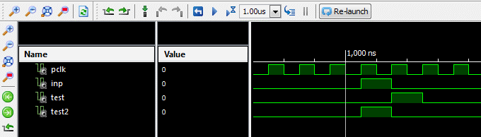

ich habe neulich ein Design simuliert (ISE/Isim 13.3) und bin dabei
draufgekommen, dass ein FF mit einem synchronen Input einen Takt "zu
früh" geschalten hat - und zwar zum "exakt" (?) gleichen Zeitpunkt, als
der Input sich geändert hat. Was laut Hardware ja nie passieren kann, da
ein D-FF per Definition ja am Schaltzeitpunkt des Taktes den Wert am
Ausgang annimmt, den sein Eingang zuvor hatte (mal angenommen Setup/Hold
stimmen).
Dann bin ich der Sache auf den Grund gegangen und konnte den Sachverhalt
auf folgendes Szenario reduzieren und komplett in der Testbench
nachstellen:
Der "inp" wird für einen Takt geschalten und wird in zwei getrennten FFs
abgetaktet. Das Ergebnis ist, dass ein FF einen Takt früher, das zweite
später schaltet. Simulationsplot siehe Anhang.
    pclk <= not pclk after 5 ns;
    pclk2 <= pclk;
    testt: process
    begin
        wait for 995 ns;
        wait until rising_edge(pclk);
        inp <= '1';
        inp <= '0';
        wait;
    end process;
    testp: process(pclk)
        begin
            if(rising_edge(pclk)) then
                if(inp = '1') then
                    test <= '1';
                else
                    test <= '0';
                end if;
22
            end if;
23
        end process;
24
25
    testp2: process(pclk2)
26
        begin
27
            if(rising_edge(pclk2)) then
28
                if(inp = '1') then
29
                    test2 <= '1';
30
                else
31
                    test2 <= '0';
32
                end if;
33
            end if;
34
        end process;
Als allererstes dachte ich an einen Codefehler. Danach an einen
ISIM-Bug. Dann hab ich ein bisschen recherchiert und bin auf das Thema
delta-Zyklen gestoßen. Anscheinend sollte man in der Simulation nicht
beliebig von einem Signal aufs andere zuweisen, wenn man wirklich
"gleichzeitige" Events haben will, da sonst die einzelnen Zeilen in
delta-Zyklen abgearbeitet werden und deshalb in meinem einfach Beispiel
der eine Takt früher wie der andere schaltet.
Siehe zb:
http://www.sigasi.com/content/vhdls-crown-jewel
und
Beitrag "Abgeleitete clocks in der Simulation - wie Probleme vermeiden?"
Nur, so ganz versteh ich's immer noch nicht. Kann mir das jemand
vielleicht kurz und prägnant erklären?
Dem Synthese-Tool ist sowas egal, in Hardware wird das einfach ein
Signal, egal wie oft man das hin und her zuweist oder nicht. Warum kann
das in der Simulation nicht auch auf ein Signal reduziert werden?
Und: irgendwie muss ich meine Clock ja im Design verteilen? Woher weiß
ich, welches port-map und welche Signalzuweisung nun ein Problem durch
einen oder mehrere delta-Zyklen darstellt und was nicht? Gibts hierfür
eine Faustregel?
Danke, lg Harry
PS: Gibts in ISim eine Möglichkeit, diese delta-Zyklen anzeigen zu
lassen? Ich glaube, Modelsim kann das.

Versuch erstmal, das Problem mit der "Gleichzeitigkeit" zu
verstehen:
  wait until rising_edge(pclk);  -- Abfrage   Zeitpunkt T
  inp <= '1';                    -- Zuweisung Zeitpunkt T+Delta
d.h. <inp> wird erst "kurz nach" T beschrieben, zum Zeitpunkt
T hat <inp> noch seinen alten Wert. Und das hat Auswirkung auf
den nachfolgenden Code:
  if(rising_edge(pclk)) then  -- Abfrage   Zeitpunkt T
    if(inp = '1') then        -- Abfrage   Zeitpunkt T (alter Wert!)
      test <= '1';
    else
d.h. <inp> hat in T noch den alten Wert, erst in T+T_CLK kann der
neue Wert in diesem Prozess abgefragt werden. Soviel zum ersten Teil.
  pclk2 <= pclk; -- Zuweisung Zeitpunkt T+Delta
  if(rising_edge(pclk2)) then  -- Abfrage   Zeitpunkt T+Delta
    if(inp = '1') then         -- Abfrage   Zeitpunkt T+Delta (neuer
Wert!)
      test2 <= '1';
Hier wird <pclk2> und <inp> zum "gleichen" Zeitpunkt ein neuer Wert
zugeordnet, also klappt die Abfrage und Zuordnung wie gewünscht.
(genaugenommen müsste man Delta in Delta1 und Delta2 aufspalten,
von denen aber nicht bekannt ist, welche Differenz grösser ist)
Man kann sich das ganze auch als gerichteten Graphen vorstellen.
Der grosse Fehler ist also, dass du mit einer Clock schreibst und
mit einer anderen liest.

Gast #4081910
Hallo an alle und danke für die ausführlichen Antworten.
Ja, anscheinend hab ich hier zuviel in Hardware und zu wenig in Software
gedacht. Denn für die Synthese wären pclk und pclk2 dasselbe und würde
auf ein Signal reduziert. Nicht so für den Simulator, was mir durch eure
Ausführungen nun etwas klarer ist.
Und das ist in der Realität dann schon eine gemeine Falle, denn das
angeführte Beispiel war ja gekünstelt, um den Effekt hervorzuheben. In
einer richtigen Testbench ist das ja typischerweise irgendwo
verschachtelt und man sucht ewig nach dem "Fehler", der nur in der
Simulation einer ist...

zusammen, dass sie GENAU wie ein Prozess wirken und im Simulator auch so
behandelt werden.
a <= b;   -- a,b sind Signale
ist genau das selbe wie
process(b)
begin
    a <= b;
end process;
Erst wenn b zum Zeitpunkt T sich ändert, beginnt der Prozess zu laufen.
An a wird zugewiesen, a ändert sich aber erst am Ende des Zeitschrittes,
wenn alle Prozesse wieder gestoppt wurden.
Somit erhält a erst zwischen T und T+DeltaZyklus den neuen Wert b und
triggert somit womöglich zum Zeitpunkt T+Deltazyklus wiederum neue
Prozesse.

Weltbester FPGA Pongo schrieb im Beitrag #4082503:
>> Wahrscheinlich nicht, Delta-Zyklen sind ja nur ein abstraktes Konstrukt,
> Und gehen in der compilierten Simulation komplett unter.
Eben nicht, alle Simulatoren wandeln vor Siumlationsstart das HDL-Design
in einen Graphen/Netzwerk um, die Sematik bzgl. Delta-Zyklen wird dabei
erhalten.
> Ich kann nur davor warnen, sich unnötig von solchen Geschichten abhängig
> zu machen. Ich empfehle dazu das Buch: "ASIC and FPGA Verification" von
> Richard Munden.
Die einzige Möglichkeiten sich vor dem Delta-Zyklen-Ansatz zu schützen
ist nicht zu simulieren (oder Post-Sims zu benutzen => langsam). Aber
das ist noch schlechter.
