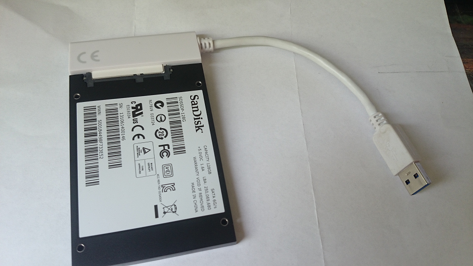

also hab da mal eine Frage, habe eine SSD im Auto auf der die Musik
drauf gespeichert ist.
Ab und an kommt es vor das man neue Musiktitel kopiert und ein Titel
teilweise Fragmente der anderen kopierten Titel enthält o.0
Nochmaliges kopieren des fehlerhaften Titels behebt das Problem.
Meine Vermutung ist das beim Kopiervorgang was schief läuft oder aber es
ein Problem mit der Speicherverwaltung/löschung/vorbereitung gibt.
Hat jemand ne Idee oder kann dies vielleicht bestätigen??
Gruß chris

von chris (Gast)
Wenns ne verbastelte Lösung in einen älteren Modell gewesen wäre hätte
ich es definitv mit dazu geschrieben.
na standard Einbauradio vom Werk in nen Honda Accord CU Bj2010.
Über USB welcher höchstwahrscheinlich vom Radio kommt und in der
Armlehne den USB Anschluss hat, ähnlich PC, also keine Selbstbaulösung.
Foto hängt mit dran falls es von Bedeutung sein sollte
von Linksammler (Gast)
Ist der betroffene Titel dann reproduzierbar kaputt, oder nur
"manchmal"?
Wie befüllst du die SSD?
Vermutlich am PC, oder?
Immer schön mit "Hardware sicher entfernen" ausgeworfen?
=> Am PC mal auf Dateisystem-Fehler prüfen lassen.
ggfs. auch mal nach Firmware-Updates für die SSD suchen. Die lassen sich
nur vmtl. nicht per USB->Sata Bridge einspielen.
Und: Die SSD braucht lauf Aufschrift 1.5A @ 5V. Der USB-Stöpsel liefert
0.5A (oder etwas mehr bei USB3). d.H. du überlastest das Radio ggfs. mit
dem Dreifachen Stromverbrauch!
=> Ich würde da statt SSD lieber einen USB-Stick verwenden. Der ist zwar
langsamer, aber das stört beim Musikhören ja nicht.
negativ im Automibilbereich denke ich mal das die Hersteller sich nicht
unbedingt an die Strombedingungen halten, da die Festplatten sich ja
nicht an ein richtiges Betriebssystem anmelden und somit wird auch nicht
der USB-Port freigschaltet

von Rolf M. (rmagnus)
chris schrieb:
> Leute ich hätte es ausführlicher gemacht wenn ich das bei euch nicht
> vorrausgesetzt hätte, dass ihr euch auch ein wenig mit der Materie
> auskennt is doch logisch das man ne SSD mit SATA nicht direkt am AUTO
> betreiben kann
Du hast nur geschrieben, daß du eine SSD im Auto betreibst und daß
Musiktitel teils kaputt sind, wenn du sie draufspielst. Wie soll sich
irgendjemand daraus zusammenreimen, wie du die im Auto betreibst und wie
und womit du die Musik da drauf machst? Eine SSD im Auto ist auch kein
Standard-Anwendungsfall.
Soso, denkst du. Und du glaubst, daß die Musik per Magie von der SSD ins
Radio kommt? Natürlich läuft da ein Betriebssystem, das die
USB-Kommunikation macht. Und ob nun freigeschaltet oder nicht: 1,5 A ist
in jedem Fall zuviel für einen normalen USB-Port. Mit der Freischaltung
eben nur um Faktor 3, ohne wäre es Faktor 10.
von chris (Gast)
okayyyy das Problem tritt erst auf wenn die Titel vom PC an die SSD
gehen und im Auto abgespielt werden. Persönlich schließe ich das Auto
aus da hier die Daten absolut nur gelesen werden und nicht geschrieben
wird.
ich habe mal als andere Möglichkeit den CCleaner als HDDwiper drüber
laufen lassen der die freie Kapazität mal komplett Platt macht um
Restfragmente zu löschen.
hier mal link zur Leistung
http://kb-de.sandisk.com/app/answers/detail/a_id/12474/kw/spezifikation%20SanDisk%20SSD
Leider kein FW update möglich, nur Revsionen die die HW betreffen.
wäre das nicht komisch, dass man diese immer im PC verbauen müsste und
niemals an USB betreiben dürfte???? 0.o
chris schrieb:
> Persönlich schließe ich das Auto aus da hier die Daten absolut nur
> gelesen werden und nicht geschrieben wird.
Wenn die Versorgungsspannung der SSD zusammenbricht, dann liefert sie
auch beim Lesen Müll.
Und Deine These kannst Du ganz leicht selbst überprüfen. Wären die
Dateien beim Beschreiben zerstört worden, müssten die Dateien, wenn sie
am PC wieder gelesen werden, natürlich den gleichen Defekt aufweisen wie
Du ihn in Deinem Auto feststellst.
Ansonsten kann Dein Problem auch ein ganz anderes sein -- vielleicht ist
die Firmware Deines Radios nicht ganz fehlerfrei und kommt bei großen
Datenträgern durcheinander.
Wie auch immer: Es ist Pfusch und Murks, Geräte über USB mit Strom zu
versorgen, die mehr als 500 mA Stromaufnahme haben.
> aus
Wenn es erst dort auftritt, warum schließt du es dann aus? Dann kommt
doch eigentlich nichts anderes mehr in Frage.
Komisch finde ich das nicht. Das ist letztendlich nicht anders als bei
den ganzen 2,5"-USB-Festplatten, die ohne separate Stromversorung
angeschlossen werden. Die verstoßen allesamt gegen die
USB-Spezifikation. Das kann funktionieren, wenn das Gerät, wo sie
angeschlossen wird, trotzdem den Strom liefert. Kann aber auch
passieren, daß die Überlast erkannt und der USB-Port einfach
abgeschaltet wird. Oder daß die Spannung an den dünnen Versorungs-Adern
durch die Last soweit zusammenbricht, daß das die Platte nicht richtig
hochfährt oder fehlerhaft arbeitet. Es kommt in der Praxis auch immer
wieder mal zu solchen Problemen. Und diese Y-Kabel zur Versorgung über
zwei USB-Ports parallel sind genauso Murks.
Ich halte es für gut möglich, daß das der Grund ist, warum die SSD im
Auto nicht richtig geht.

von Jim M. (turboj)
Dem USB Adapter würde ich schon mechanisch die Vibrationen im Auto nicht
zumuten wollen. Mein Autoradio liefert an USB 5 Volt nur 1A pro Port
(Handbuch..?), deine SSD zieht 1,6 A und der Adapter will auch noch
versorgt werden. Für USB Betrieb also völlig ungeeignet.
Kauf Dir lieber einen großen USB Stick. Der ist dann auch mechanisch
besser fürs Auto geeignet und zieht normalerweise weniger als 500 mA.

von Peter D. (peda)
Huch, das sieht ja abenteuerlich aus.
Ich kann mir nicht vorstellen, daß SATA allein als zuverlässige
mechanische Halterung vorgesehen ist.
Ich würde auf alle Fälle ein externes HDD-Gehäuse kaufen und sie dort
einbauen.
> einbauen.
Alles gut ist in ne ICY-Box drine.
