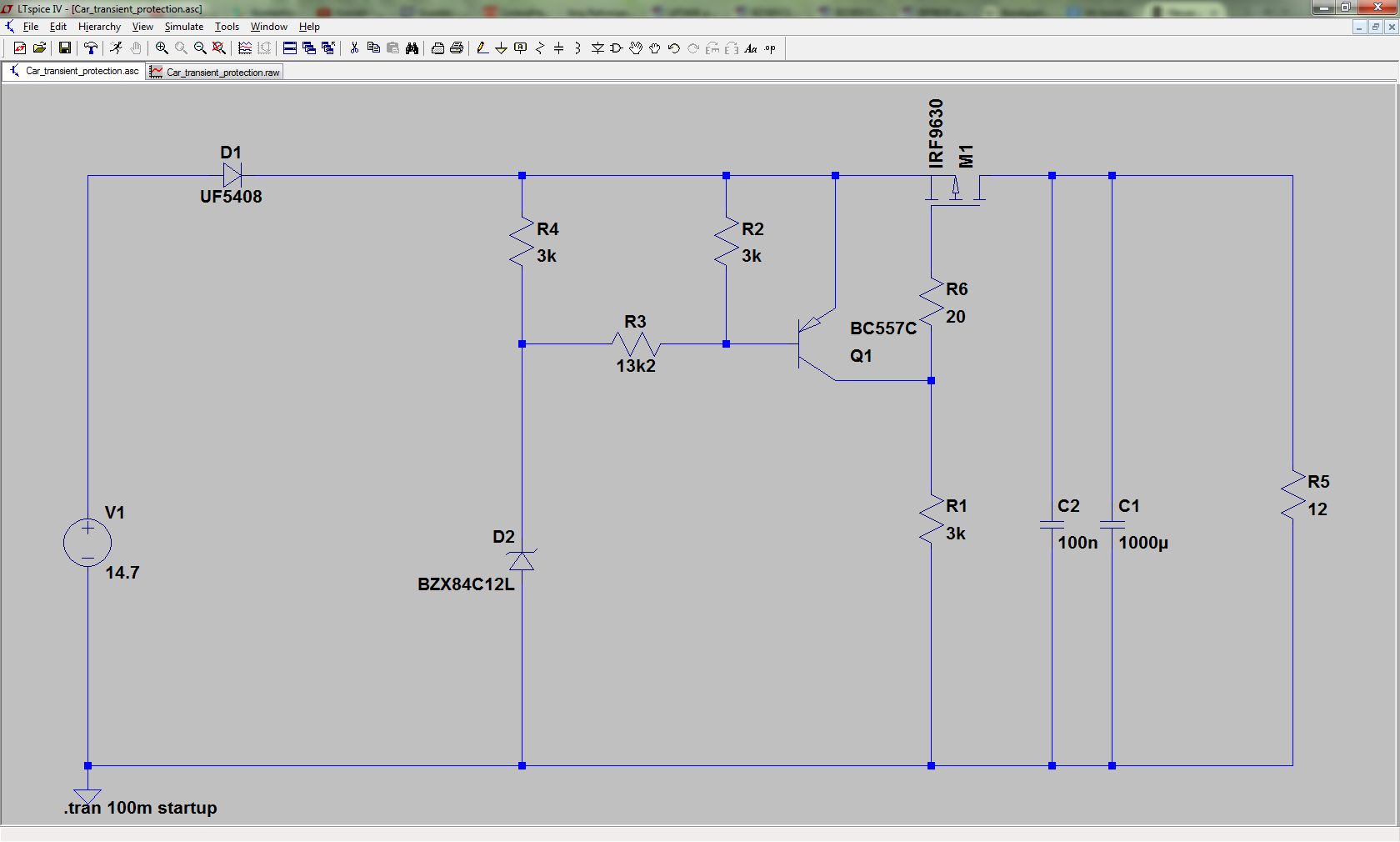

ich würde gern mein Notebook im KFZ über das Bordnetz versorgen (etwa 1A
bei 12V bis 19V, Akku wird nicht geladen). Da es da ja leider regelmäßig
große, energiereiche Störspannungen gibt, benötige ich eine
Schutzschaltung.
Die Schaltung im Anhang sollte - meines Wissens nach - kurzzeitige
Störspannungen bis +150V gut verkraften und während solcher Störungen
die Last vom Bordnetz trennen. Dauerhafte Störspannungen bis +40V und
negative Spannungen bis -700V sollte sie auch von der Last fern halten
können, ohne dass irgendetwas abraucht.
Der Einschaltstromstoß durch C1 wird von Rds_on des FETs auf einen Wert
innerhalb seiner Spezifikationen begrenzt. Beim Abschalten des FETs gibt
es durch die sich verringernde Flussspannung der Diode D1 eine kleine
Mitkopplung, was die Schaltverluste bei langsam ansteigenden /
abfallenden Störspannungen senken dürfte. Das selbe passiert umgekehrt
beim Einschalten.
Kann ich die Schaltung so verwenden, oder sollte ich daran noch etwas
verbessern?
Sieht ok aus, R4 und D2 und M1 sollten halt die längeren Impuls höherer
Spannung (Testimpuls 5, jump start etc.) überstehen, aber das sieht gut
aus.
Lediglich gegen hochfrequente Störungen würde ich noch mit passiven (L,
C) abblocken, denn der Transistor reagiert so schnell auch nicht, der
MOSFET koppelt eher über seine Kapazität.
